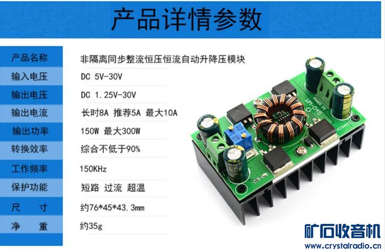

发表于 2019-11-11 10:23:09 | 显示全部楼层
给楼主推荐一个好东西,横流、恒压,6.3v交流整后输入,输出电压、电流可调,电压可升、可降,可以恒流用在比较名贵的直热管应该也是比较好的。
 楼主| 发表于 2019-11-11 10:34:52 | 显示全部楼层
再装机时,有机会可以试一试。谢谢!
