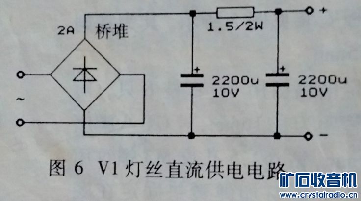

原机变压器的6.3V交流,直接整流、滤波,用能在1V压降的LT1083稳压,给灯丝供电,不知是否可行?请高手指点,谢谢!

发表于 2019-11-7 16:20:30 | 显示全部楼层
完全可以,6.3V整流滤波后有8.9V。其实不用那么复杂,用CRC滤波就行了。
发表于 2019-11-7 16:31:19 | 显示全部楼层
可以!但是要用肖特基整流,必须LT1083,LM317/7806都不行。
 楼主| 发表于 2019-11-7 16:52:05 | 显示全部楼层
看来可以试一下了,我去买点元件来试试,谢谢。

发表于 2019-11-7 17:52:58 | 显示全部楼层
LT1083三端稳压集成块。有3.6V;5V;12V输出三种。没有6V输出的,用它是不行的,虽然6.3V整流滤波后达到7.5V,稳压后5V欠压。
