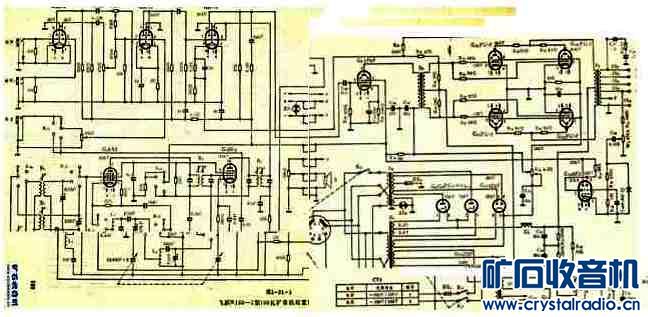

      你看这个150瓦扩音机话筒放大有多少级,大喇叭基本听不到交流声。旁热式电子管灯丝只是一个加热体,其热惰性是比较高的,无需直流点灯丝,直流灯丝两端还有电位差,至于一段时间有的热衷直流点灯,理论上觉得稳定一些。

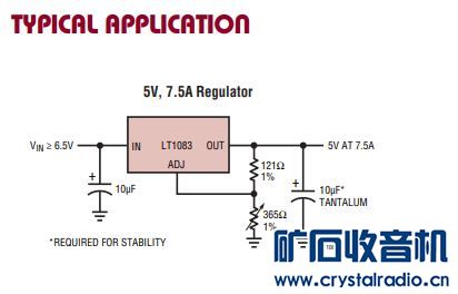

发表于 2019-11-7 23:03:06 | 显示全部楼层
天风雪雨 发表于 2019-11-7 21:49
lt1083当然有连续可调的版本,找器件的DS应该去找原版的才对
https://www.analog.com/media/en/technica ...
三端稳压都是输出固定的电压,要改变输出电压必须增加外电路。 你这也不是原始版,你这缺少很多应用参数。强调的是工况。看了就是这个。
对比一下有什么不同https://wenku.baidu.com/view/8882586125c52cc58ad6be0d.html

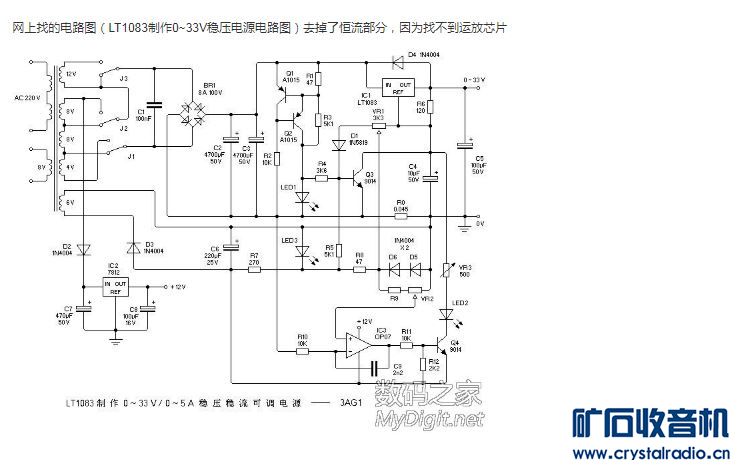

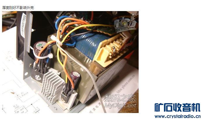

这是用LT1083芯片,制作的0~30V可调线形电源  http://bbs.mydigit.cn/read.php?tid=841842 “数码之家”需要注册才能看图片。

再来两个LT1083可调
