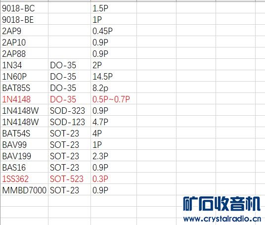

请教L大一个问题,都说双平衡混频效果好。可是我自己试着用9018做过乘法器做平衡混频,也试过做二极管环混,都存在大量的基波信号,一点也不完美。请问自己DIY这类混频器怎么才能做好效果

双平衡混频器要有好的效果,首先是要工作在开关状态下,确保两对管子之间的导通和关断在时间上都是相互对称的;再就是输入一定要有选频回路,确保输入信号中不含有不希望的频率。
二极管环混选料时需要测量各自在不同电流下的压降,尽可能确保配对,这是保证在开关期间的对称,籍以大幅度减少因不对称产生的谐波。同时二极管要选用极间电容小的型号,1N4148之类的开关管极间电容都太大,一则耗电大二则信号易穿通。
三极管做的乘法器实际上也是要求工作在开关状态下,道理和二极管环混一样,可以适当加大本振信号的强度来达到目的,不过这个条件一般容易满足。
双平衡混频器的输出端所存在基波的强度,工程上只要低于30dB一般是允许的,加强滤波就可以去除。但对于和混频器配合的器件——输入变压器的次级和本振驱动变压器的次级,要求对称性强一些,因而最好是双线绕制工艺,且有一定的绞合长度,这可以使信号与本振的基波都有最大程度的对消。

太感谢啦!高手就是高手,回头我按您指出的要点再进行尝试。以前我做二极管环混,管子都是随便挑的,只要感觉导通电压比较接近就行了。为了简便,都是用的bat54s这种对管。从来没想过寄生电容的事,刚才看了下手册,它的寄生电容比4148还大呢。还好库存充足,手上还有很多其它型号的对管  似乎mmbd7000和bas16的寄生电容比较小...

发表于 2019-10-25 17:02:16 | 显示全部楼层
scu319hy 发表于 2019-10-25 14:11
太感谢啦!高手就是高手,回头我按您指出的要点再进行尝试。以前我做二极管环混,管子都是随便挑的,只要 ...
建议您用2AP9(1N277)或者1SS86,前者是锗管,后者是肖特基管,两者都有极小的极间电容,而且压降小,容易配对。

您说的这两种管子,我都没有(2AP9和2AP10从垃圾堆里各找到一只 ),本着不再增加库存的原则,把手上各种型号的管子都测试了一下。
测试用的以下电路,通过扫频仪扫描谐振频率,然后计算出PN结电容。
电感用的色环电感,用不同的电感表测,差不多都是10uH。然后扫描它自身的谐振频率约为75MHz,大概有0.45p的寄生电容。计算二极管结电容时都把此值减去了。
测量结果如下:
因为1N4148测量的结果比手册上好很多,我就多测试一些,一共测试了11只,结电容都比较小。
而同是1N4148W,SOD-323的(共测了三只)则比SOD-123(共测两只)的结电容小很多。
1SS362是所测二极管里结电容最小的,所以也多测了几只,一致性非常好,偏差不超过0.05P
看样子我这些管子里1SS362似乎最适合做环混... 但它的导通电压有0.6v
2AP88导通电压倒是只有0.3v不到,但它似乎漏电很厉害,反向电阻只有几百K.
