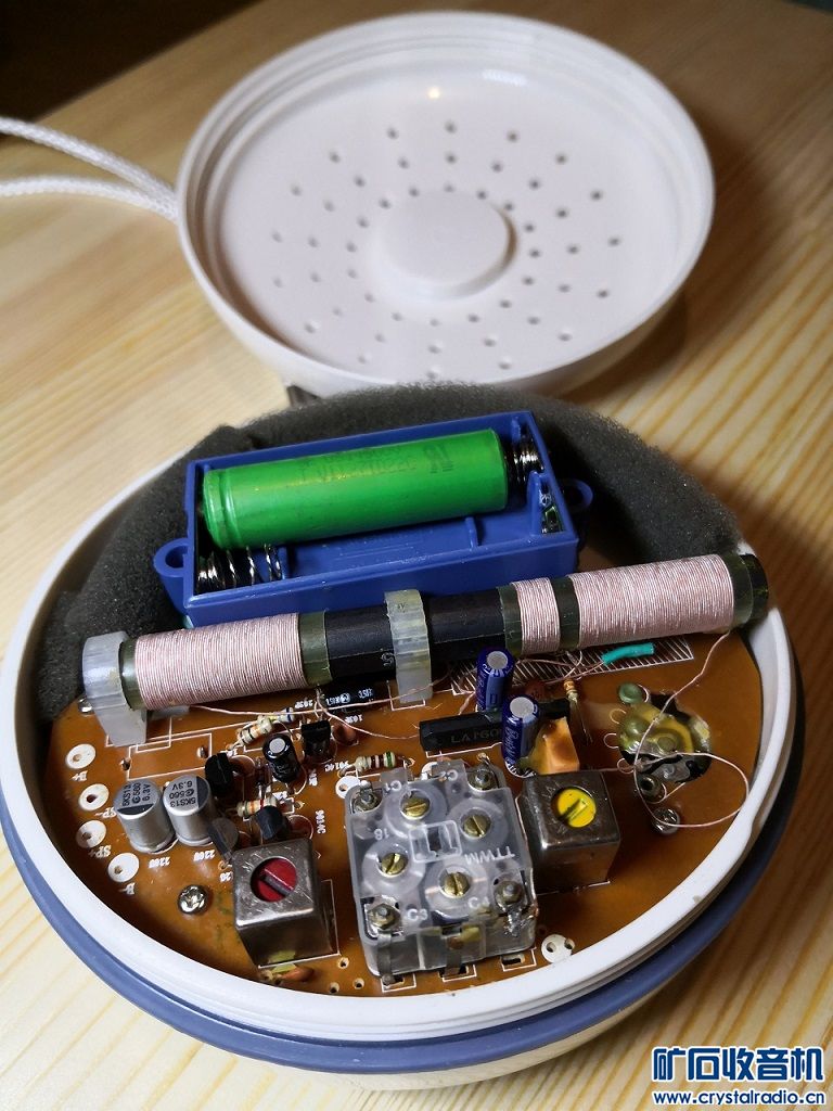

受先生的思路启发,背盖钻孔2.8mm*48,基本消除机壳声。
您这磁棒线圈是重绕的吧?能谈谈打摩过程和效果吗?
发表于 2019-10-23 01:05:43 来自手机 | 显示全部楼层
磁棒是刚好手头有10*100,纱包线是0.07*10,初级(65+65),次级15,统调后的线圈位置如图。刚收到试听时,就发现需要统调,统调后的相对灵敏度相当一般六管机,重绕后,刚才户外试听结果(使用单节14500锂电池),相对灵敏度不亚于在状态的的牡丹944a,但方向性比牡丹机敏感,差异的是调准台的易度和音色,无意中跟风淘到了小宝,la1600值得有兴趣者继续深玩。
