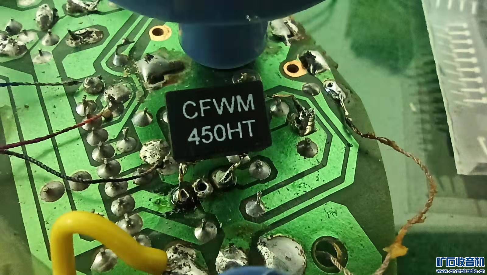

发表于 2019-10-24 22:15:27 | 显示全部楼层
今天将滤波器更换成全新陶瓷滤波器 LTM450HTW ,冒出了好多台,LA1600很强大。
发表于 2019-10-24 23:26:05 来自手机 | 显示全部楼层
难道不应该是455?

发表于 2019-10-25 00:21:21 | 显示全部楼层
Fireflying 发表于 2019-10-24 23:26
难道不应该是455?
只要你的本振与高放统调的混频满足中放的中频就行了,若更换了不同中频的中周,就要重新调整本振与输出混频。

发表于 2019-10-25 08:05:30 来自手机 | 显示全部楼层
南矿 发表于 2019-10-25 00:21
只要你的本振与高放统调的混频满足中放的中频就行了,若更换了不同中频的中周,就要重新调整本振与输出混 ...
对啊,所以为啥绕这么远?为啥不直接上455?本振和中周都不用调。
