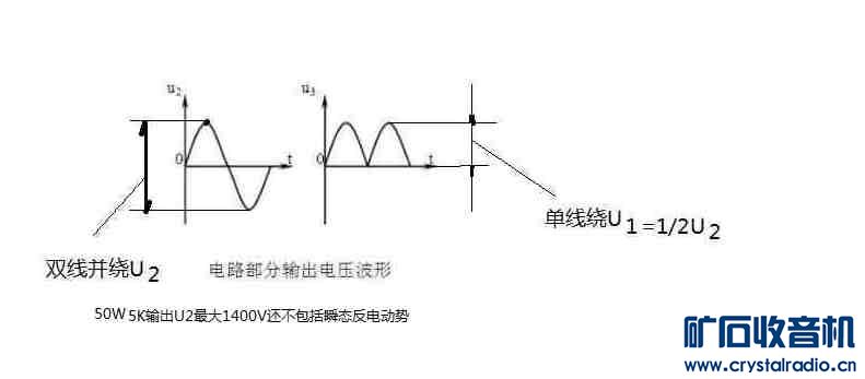

推挽输出牛绕制的一种方法的被否定

    楼主别生气,双线并绕对称性肯定好,最大的问题就是绕组头尾紧贴,绕组直流压降确实不高,也不容易击穿,那是静态通直流电流的状态,交流状态下产生的的高压是可以到 1千伏以上甚至更高,击穿的可能性大大升高,所以基本不采用这种绕法,你的没有击穿正常使用,请小心,很危险,以前给人绕过好几个广播扩音机推挽牛,拆开线包看到那么好的绝缘都击穿烧坏,自己绕的也有过工作打火,所以说双线并绕是不敢用。

      用不着那样冲动,你说的双线并绕输出变压器其实很常见,其目的就是为了获得两臂的直流电阻相等。这种变压器在晶体管电路中很常见,那是因为它工作电压低,没有绝缘击穿的风险。在胆机中如果可以找到高耐压的漆包线完全可以采用双线并绕的工艺,不过此时主要考虑的是分布电容问题,如果对高频有明显影响就应酌情处理了。
      对于胆机来说P-P间的电压是很高的,以250电源电压的胆机来说,正常情况下它的P-P间的电压就可能高达560V之多,如果出现变压器次级开路,这个电压还会成倍提高,需要引起足够重视。

使用丝包线可以双线并绕,不过体积很大!窗口未必能容纳!

看来坛里也没多少朋友实际双线并绕过呀。我在五年前就搞过一个FU29推挽牛就是双线并绕的。两臂电压差也有考虑过。不过大家好像忽略了一点。即两个线组在一头一尾是连接起来做为B+电压的。所以实际两头接线端承受的电压就只是一组线头尾之间的电压。直流电压两端当时测量值也不高,只要不存在次级开路就没有问题。如果次级开路即使分层分段也会有危险。当时用的线耐压到2500V加上浸泡两次绝缘油。FU29工作电压350V以上。使用两年一点问题都没有。机器现在拆了但牛还在。摇表测量绝缘良好。

普通的漆包线肯定不行,如用高强度漆包线还差不多。

实践是检验真理的标准,建议用个两个相同的6P1输出变压器初级串联次级串联提高阻抗减小对测量对象的影响,然后次级接到你的输出的P-P端,次级接示波器,正常放音,看看次级的音频电压值不就可以推算出初级两边的动态电压查了吗?

    坛友,这是电磁学的自感现象,一个电感线圈的电流产生变化,其产生的磁场变化反过来在线圈上感应出电动势,根据电流变化的快慢、大小,线圈自身的圈数、电感量,感应出电动势有大有小,你做一个实验,用手分别捏着你的输出牛(约100W的电源变压器也行)初级两端,同时两端用电池通电,你会感觉在电池断开的瞬间有触电感,证明此刻有约上百伏的电压产生,所以输出牛会产生感应高压就可以理解了,难怪有坛友说你要看看书了。
