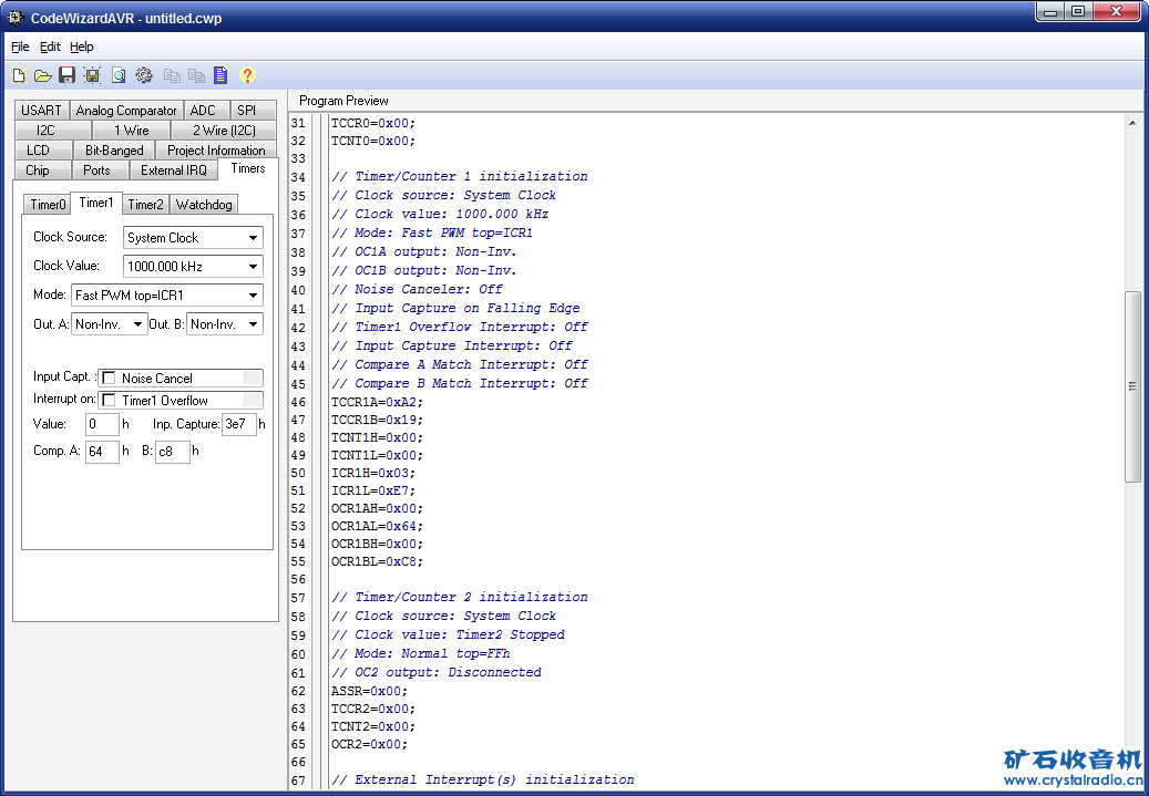

To millwood@F38:
Of course,it is depend on your compiler. I using Code Vision AVR C's CodeWizardAVR to genetate the codes:
The STM32 FirmWare have this style.

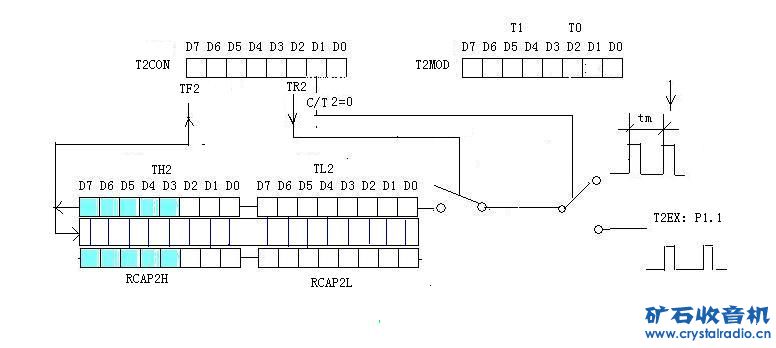

关于定时器T2简介
好几位先生就T2定时器的应用讨论了一会,其实要注意,定时器T2只是存在于52单片机中,也就是52单片机有3个定时计数器T0 T1 T2.。51机只有T0 T1。
T2有什么效益呢,除了提供串口通信的波特率发生器,以及可以输出定时脉冲外,它最大的优点就是可以实现16位预置值的自动装载。我们知道,T0 T1在16位定时计数时,计数满了溢出,计数器变成0,要想继续工作得靠程序重新给计数器输入预置值,从发生中断、输入预置值、再次启动都要耗费时间,额外时间的累积最终是使得时钟减慢。
现在如果用52机的T2定时器,如果把它设置在16位自动重置方式的话,那么一旦计数满溢出它就自动由硬件重新加入预置值,而不需要耗费额外时间,因此计时的准确性大大提高了。不过也只是52能享用这个特性了。T2定时器在自动装载方式如以下简图所示:
编程时,要计算好定时所需的预置值,高8位存入TH2和RCAP2H,,低8位存入TL2和RCAP2L。控制寄存器T2MOD和T0 T1的TMOD不同,仅仅只有最低两位而且还是控制外部计数的,定时时它设为0,控制寄存器T2CON则作用较大,CT2为0时,内部脉冲计时,TR2置1就启动定时,置0就停止定时,启动后,从预置值往上(或往下)计数,到达溢出时,中断标志TF2置位同时自动把RCAP2H和RCAP2L保存的预置值存入TH2和TL2,再次开始定时。
预置值的计算,例如采用11059200晶振,则
TH2=(65536-t*11059200/12000000)/256;
TL2=(65536-t*11059200/12000000)%256
具体数值由编译器计算。使用T2以后,电子钟的变成会更加简单。

“到达溢出时,红缎标志TF2置位”,在中断函数里 必须软件清零TF2,
另外根据34#的讲述,在内部定时器的中断里依靠
拉高拉低IO管脚电平来输出方波的方式, 所能达到的最高频率在50Khz左右(12Mhz晶阵情况下),millwood兄是这样吧?
赞下wey05兄的好帖:)

TF2必须由中断响应程序清除,这个非常非常重要,如果你不清除,那么它继续计数,预置值已经不起作用。你不管设置什么预置值,他都以一个没有明显变化的定时工作。我做过这个试验。输出方波最大50千赫?没有试过

"在中断函数里 必须软件清零TF2,"
you will have to read the datasheet about that. for regular 8051, the flags are automatically cleared when the execution jumps to the isr.
"所能达到的最高频率在50Khz左右(12Mhz晶阵情况下),millwood兄是这样吧?"
that's assuming that you don't use hardware pwm. using hardware pwm can in theory reach higher frequencies.
发表于 2011-4-25 00:58:07 | 显示全部楼层
that's because it loops in the isr, if you don't clear the flag. TF2 in a 8052 has to be cleared by software, unlike TF0/TF1.
