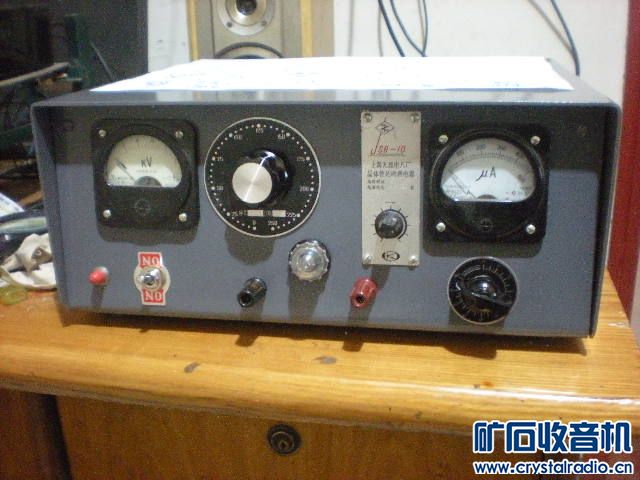

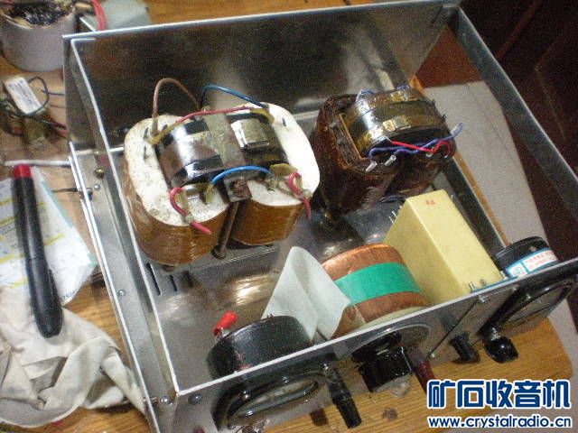

05421770851-----前辈:请看下咱这多功能---能能不能给它直接功电。 DSCN7779.JPG DSCN7781.JPG DSCN7784.JPG DSCN7783.JPG
