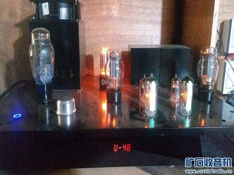

就问楼主一句,电源分哪几种?你所知道的,手里的电源又有几种? 20191013_195541.jpg 为什么我的电子管胆机中的这些电子管,能够直接接电源就能点亮? 20191013_200002.jpg

你这个机器带的STC51单片机是干什么的 这种芯片电子制作会用到 要写程序 难道电子管机器就需要单片机控制
手里的电源主要有各种开关电源
发表于 2019-10-13 20:32:50 | 显示全部楼层
15142895016J 发表于 2019-10-13 20:23
你这个机器带的STC51单片机是干什么的 这种芯片电子制作会用到 要写程序 难道电子管机器就需要单片机控 ...
单片机由总线控制电子音量芯片,定义的其他I/O口是主电源变压器温度风扇控制,主电源开关控制,数码管状态显示(包括音量,主变温度),以及高压延时控制。还有,电子管点亮也有用开关电源的,一般用工频变压器直接变压成低压后供给各个电子管灯丝的电路很多很多,或许你不知道工频变压器是什么。。。。还有,你哪里看到了我的电子管功放是开关电源供电的?好了,我的回答到此为止。
