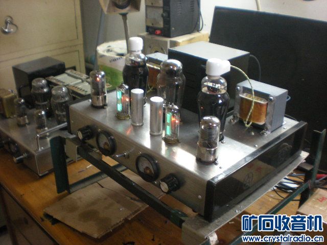

 楼主| 发表于 2019-9-11 17:33:32 | 显示全部楼层
a006 发表于 2019-9-11 16:18
请问直流灯丝电路怎样?
我的是6n9p的srpp推fd422三极接法,用初级3.5K的输出牛。个人感觉声音不错,便宜 ...
用稳压电源----接灯丝试机。----木耳站在啦叭前,基本听不到哪交流声了。

发表于 2019-9-30 14:39:07 | 显示全部楼层
资料有误,FD422是直热管吧
 楼主| 发表于 2019-9-30 17:39:32 | 显示全部楼层
shenqi 发表于 2019-9-30 14:39
资料有误,FD422是直热管吧
是的,灯丝做阴极的,应为直热管。资料说的样化物阴极旁热式---可能另有含意,咱不懂。

 楼主| 发表于 2019-10-3 10:41:26 | 显示全部楼层
于海旺 发表于 2019-9-8 19:31
不能称之为领导,只是代为管理一下该板块而已。还是用自偏吧,文件5.42M,你给邮箱,我把资料发给你。
422基本调试出声可以了。参考的闫老西的图。。这图的反馈从8欧出来所串联电阻用到3.3k---并联的退耦电容用到了0.068才把高音和低音搭配好、 DSCN7746.JPG DSCN7743.JPG DSCN7742.JPG

一直想做,但是有问题不知道如何解决,就是灯丝问题,楼主是用交流灯丝吗?
 楼主| 发表于 2020-1-11 21:15:00 | 显示全部楼层
交流灯丝糟音大。改为直流供灯丝后交流声几乎听不到了。
发表于 2020-1-20 19:24:25 | 显示全部楼层
呵呵!!FD422原型好像是美国2E22用于102E也就是大八一移动报话机,那玩意灯丝交流供电根本不工作,设计的时候就是使用直流供电点电池的玩意!交流点灯哼声哼道头痛!还有两极推动建议推动管也用直流点灯,交流声会小很多。
发表于 2020-2-8 20:38:01 | 显示全部楼层
灯丝是排丝扁扁的交流通过后会强烈震动所以抑制不住此管的交流声,在准6.3v交流供电下用肖特基全桥整流加两个一万微法电容滤波可以获得6.6v直流电压可串联0.15欧3瓦电阻在两个电容间,获得6.3v进行点灯基本克服噪声;高压供电,胆整流交流要380v以上功率充足否则波动很大,三极管接法细腻动态略小,五极管接法动态好细腻略差
 楼主| 发表于 2020-2-9 09:52:31 | 显示全部楼层
cnboy 发表于 2020-1-20 19:24
呵呵!!FD422原型好像是美国2E22用于102E也就是大八一移动报话机,那玩意灯丝交流供电根本不工作,设计 ...
谢谢,推动管用的是6j4p--感觉交流直流供灯丝没什么差别。
发表于 2020-2-10 22:29:36 | 显示全部楼层
我的交流点灯噪音也不是很大,30厘米外几乎听不到噪音。
