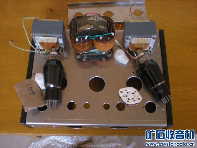

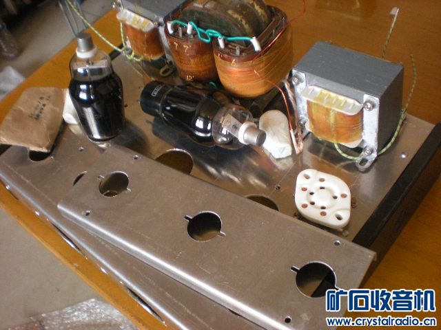

DSCN7624.JPG DSCN7626.JPG DSCN7632.JPG DSCN7627.JPG DSCN7628.JPG DSCN7629.JPG DSCN7630.JPG ----顺眼的管子都涨价了。玩玩这廉价的辩子管。管子感觉忒高。---做个下沉的。机壳有点小---但也能装的上,先试试效果怎样。电路图还没确定。欢迎朋友指导。

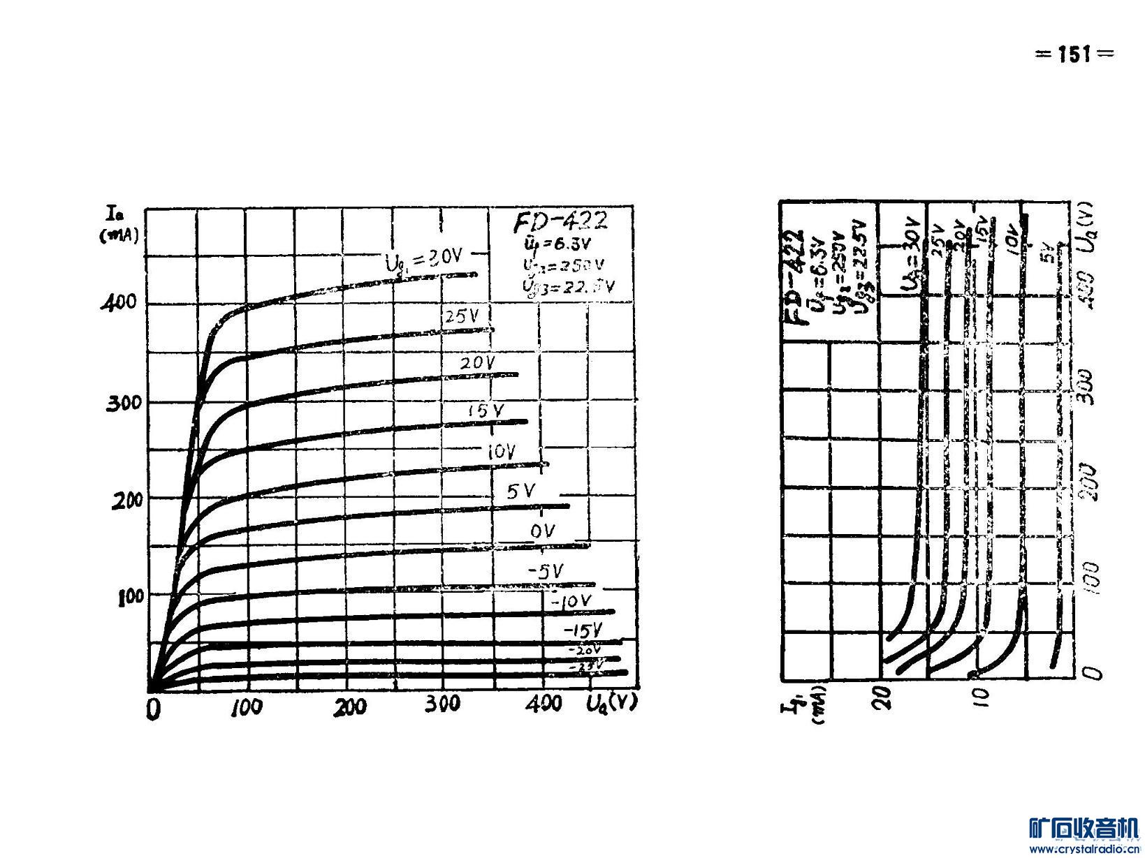

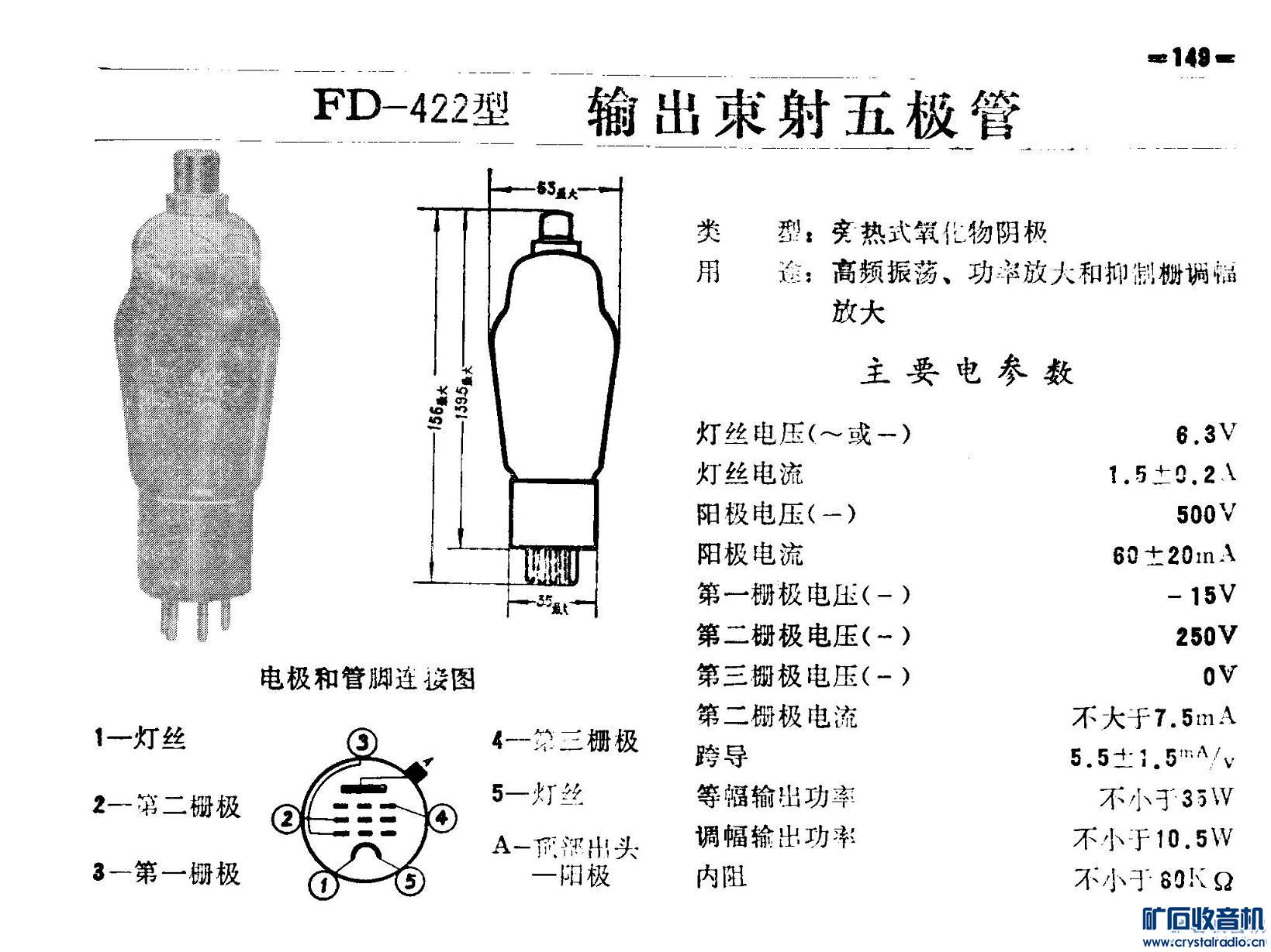

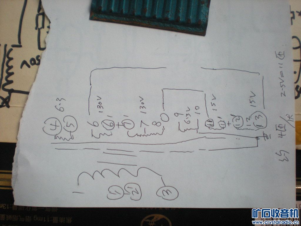

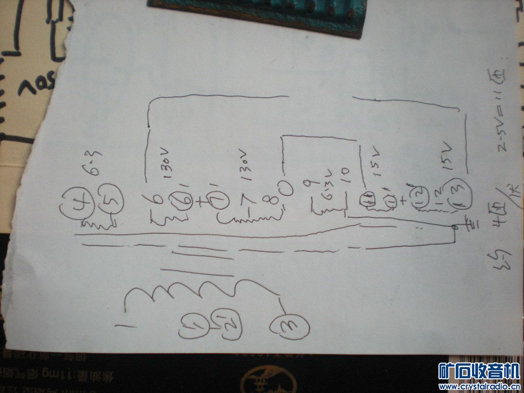

DSCN7373.JPG DSCN7374.JPG DSCN7440.JPG DSCN7439.JPG DSCN7375.JPG DSCN7590.JPG DSCN7591.JPG DSCN7633.JPG DSCN7634.JPG ------请领导看下,手里的变压器,选用多高的高压输出合适。高压输出电流是没有问题(约在400MA)。变压器功率约190瓦左右。上边原有两组灯丝。(一组约4A.。另一组约2A),本人又用1毫米的线加了一组灯丝、。把几个高压绕组都串联试用---空载高压约310多伏、。上边的的两组15伏如用于固偏压,高压就降低了。就这电压组是采用固偏压---还是自偏压合适。请领导给个建议---采用那种比较合适。方便·的话上个图。

发表于 2019-9-8 19:31:49 | 显示全部楼层
老兵记忆 发表于 2019-9-8 18:41
------请领导看下,手里的变压器,选用多高的高压输出合适。高压输出电流是没有问题(约在400MA)。变压器 ...
不能称之为领导,只是代为管理一下该板块而已。还是用自偏吧,文件5.42M,你给邮箱,我把资料发给你。
