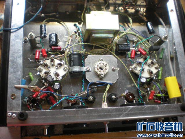

备战FD---422

捷达摩托的422电路图.jpg ---6b8p是辩子管,暂缓,计划用这6j8p---和n8两级各做个声道对比下。看看消果。

三极管接法的FD422意义不大。
发表于 2019-9-9 22:36:47 | 显示全部楼层
三极管接法的FD422意义大
 楼主| 发表于 2019-9-9 22:43:24 | 显示全部楼层
jupeter 发表于 2019-9-9 22:36
三极管接法的FD422意义大
上图---哪种好,大不了绕对输出牛。
发表于 2019-9-9 23:46:31 | 显示全部楼层
这个必须支持,期待大师作品早日呈现
发表于 2019-9-10 15:58:13 | 显示全部楼层
fd422 不管三极管还是标准接法,开机的冲击音和交流声的处理有点难度的,网上的电路多有这个问题,灯丝用了直流点灯,音色完全没有了弹跳感和韵味了

老兵记忆 发表于 2019-9-9 22:43
上图---哪种好,大不了绕对输出牛。
也推荐阎锡山的线路

老西儿的图出的音还清晰,就是娘娘腔忒无力,(本人用的是6j8p推的已出声)------感觉力不从心.准备改为N8两级推。古计燥音应能控制住。

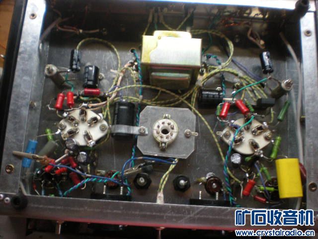

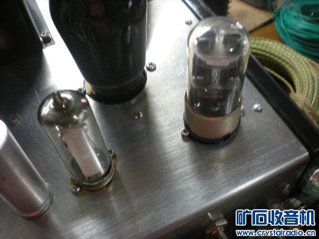

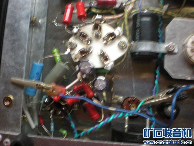

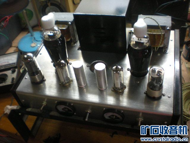

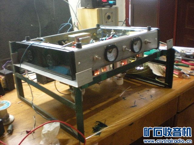

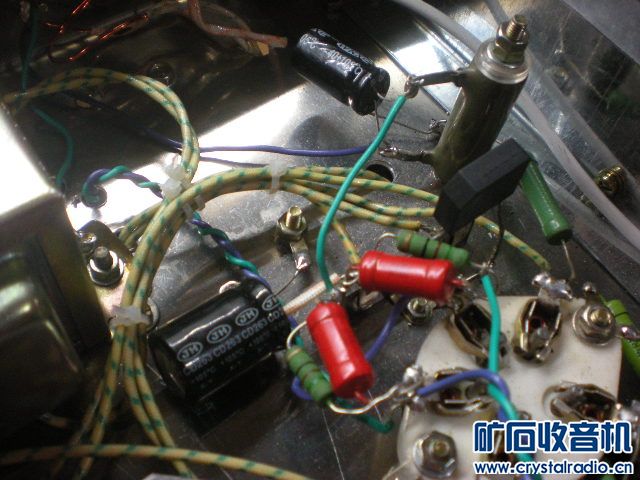

DSCN7650.JPG DSCN7649.JPG DSCN7648.JPG DSCN7647.JPG DSCN7643.JPG DSCN7644.JPG DSCN7645.JPG DSCN7646.JPG DSCN7642.JPG DSCN7641.JPG DSCN7640.JPG DSCN7651.JPG ----地摊试装-----成功一半。6j8p的推里忒小。和两级n8差一大节。。一个声道是6n8,一个是6j8。用直流线性电源接灯丝试验。底燥灯丝的交流声很理想。。淘了几只大容量做灯丝虑波的电解还在路上。等到手把灯丝改为直流------古计应正常的。现开机计划试听8---10个小时-----看看电牛和其它元件是否都正常、
发表于 2019-9-11 16:18:23 | 显示全部楼层
请问直流灯丝电路怎样?
我的是6n9p的srpp推fd422三极接法,用初级3.5K的输出牛。个人感觉声音不错,便宜好玩
