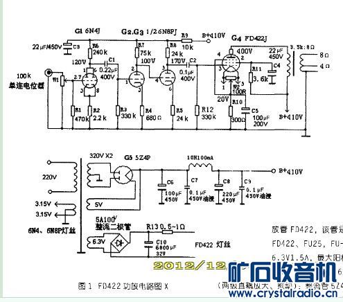

 楼主| 发表于 2019-9-9 19:08:35 | 显示全部楼层
于海旺 发表于 2019-9-8 19:31
不能称之为领导,只是代为管理一下该板块而已。还是用自偏吧,文件5.42M,你给邮箱,我把资料发给你。
发表于 2019-9-9 19:14:28 | 显示全部楼层
楼上这个电路莫名其妙,不知道基于什么原理设计的。
 楼主| 发表于 2019-9-9 19:20:14 | 显示全部楼层
这是于版给的图。这是个422和807的两用图。感觉这个不错。大管6n8p两级推。也配套好看。
发表于 2019-9-9 19:30:51 | 显示全部楼层
哦,还以为两个管子并联使用的。
发表于 2019-9-9 21:00:29 | 显示全部楼层
三极管电路输出功率相对会小些。这个电路主要是是交流声,这就要从制作工艺与滤波电路来保证了。
 楼主| 发表于 2019-9-9 21:15:25 | 显示全部楼层
-----422放大用这个接法是不是会好些、前放还用6n8两级。
发表于 2019-9-9 21:19:00 | 显示全部楼层
不建议多极管接成三极管使用。

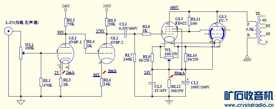

 楼主| 发表于 2019-9-9 21:24:42 | 显示全部楼层
6N4 6N8P.jpg ---这个422的接法是否要好些。前级还用n8两级推。
 楼主| 发表于 2019-9-9 21:27:17 | 显示全部楼层
daxian50 发表于 2019-9-9 21:19
不建议多极管接成三极管使用。
输出变压器----没有超线抽头。,单说422的接法哪种适用,能否上个图。
发表于 2019-9-9 21:31:41 | 显示全部楼层
我觉得还是用1级五级管推好点,2级6N8P推有点太直白,没有五级管推韵味好,况且1级五级管电路也简洁些。
发表于 2019-9-9 21:43:12 | 显示全部楼层
愚认为不足取。
发表于 2019-9-9 21:49:45 | 显示全部楼层
标准接法就用阎锡山的http://www.crystalradio.cn/thread-85429-1-1.html
