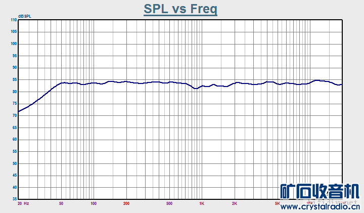

这种小障板都是需要频率均衡的。经过频率均衡后,-3db频响达到40Hz以下还是没有问题的。

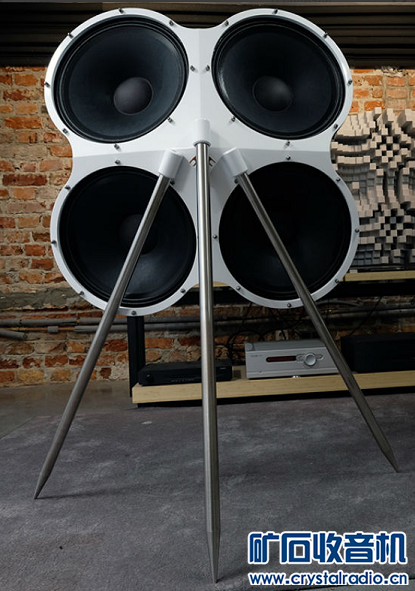

这个是隔壁J版的作品,双十寸低音的:
上面我发的那个障板低音比J版的要好得多。

过多的争论毫无意义,你自己多了解一下窄障板吧。这玩意成品几乎都是天价。你也可以到国际电声界泰斗级人物linkwitz的网站去看你看人家的窄障板低音能扩展到什么水平https://www.linkwitzlab.com/orion_challenge.htm

42楼J版的障板低音单元是西雅仕的CA26RFX,Qts只有0.34。

知道你的问题在哪里吗?就是你总抱着死教条不放手。别人的测试数据都摆在那里了,你还在空谈你的理论。窄障板的频响本就是需要均衡的,Qts值低于0.7无非就是低频衰减多一些,用这样的喇叭做窄障板频率均衡后灵敏度损失更大一些,但这不代表不能用,只是付出代价多少的问题!
你以人家用多只大喇叭串并联只是为了好看??难道不是为了对应对低频声短路的问题,在频率均衡后使问题得到改善?
窄障板的低音不如箱式系统不用你说谁都知道。不仅仅是频响下潜不如,低频的最大输出声压级也明显逊色,但绝对不是像你凭空想象的那样,F3只能到80/90Hz。不要因为是自己没见识过的事物,就说是不存在的。
