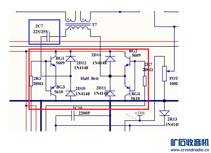

试着把推动信号断开,看看两个大罐子电压平衡吗?
两个大电容电压相差很小,待机两个mos管中点电压很小是驱动不足吗?奇怪的是带载就正常了
发表于 2019-9-23 17:48:10 | 显示全部楼层
A点电压不对一般是静态工作点出问题,最大可能是红框内的元件有问题,特别是电阻。如果在第二图蓝框内有2C7电容,取下后看A点电压,偏差很大的就是这个部分有问题。
如果上图元件全部好的,那就是推动问题,查下图红框元件。

A点电压不对一般是静态工作点出问题,最大可能是红框内的元件有问题,特别是电阻。如果在第二图蓝框内有2C7 ...
谢谢朋友,明天再来试试看,A点电压为什么待机不正常,带载又正常呢
发表于 2019-9-23 18:32:49 | 显示全部楼层
你这个偏差还不严重,严重的会影响效率。工作时有信号过来,相对偏差来说,信号很大,掩盖了偏差,所以能工作。

断开原辅助电源,用一个12V1A小开关电源板,输入直接焊接主电源300V处代替原辅助电源,通电后断电大电容可以放电只是放电速度慢一点,继电器断开正常不会很长时间不停吸合,辅助电源元件不多已经和正常那个电源全部元件调换了,换到正常那个电源也是正常的,实在不觉明理,两个电源最大区别就是待机状态两个mos管中点电压正常那个一直稳定是在100V以上,不正常这个不稳定从几V到几十V不停跳动,实在是找不到原因

说明功率级正常,再查查推动级,就4个三极管、4个二极管,如有2C7电容的电路(有的没有),量一下电容二端对地电压,是否相同和供电的二份之一左右?如果都好的就断定是辅助问题,辅助本身有些问题,在主电压有200多伏时应该有输出,修电源没示波器真难。

按照你的思路查了推动部分没问题,又回到辅助电源部分,用单独开关电源代替辅助电源部分是正常的,继续检查代换各元件,没想到辅助电源输出二极管有问题,之前拆下来测了正常的,现在拆下来测也是正常的,找了一个代换居然好了,应该是这个二极管性能不良导致输出不正常带载差,但是查输出电压又是正常的,所以走了不少弯路,谢谢各位热心坛友,论坛有你们更精彩
 楼主| 发表于 2019-9-25 11:53:40 | 显示全部楼层
继电器吸合正常后测试mos管中点电压依然低压跳动,对比正常的那个还是不正常,怀疑驱动不良,不死心继续检查推动部分发现有一个贴片三极管8550有问题,换掉后一切正常,待机状态mos管中点电压稳定在130左右,至此此电源修复成功,还是水平有限知识不够走了不少弯路,还得好好学习。
