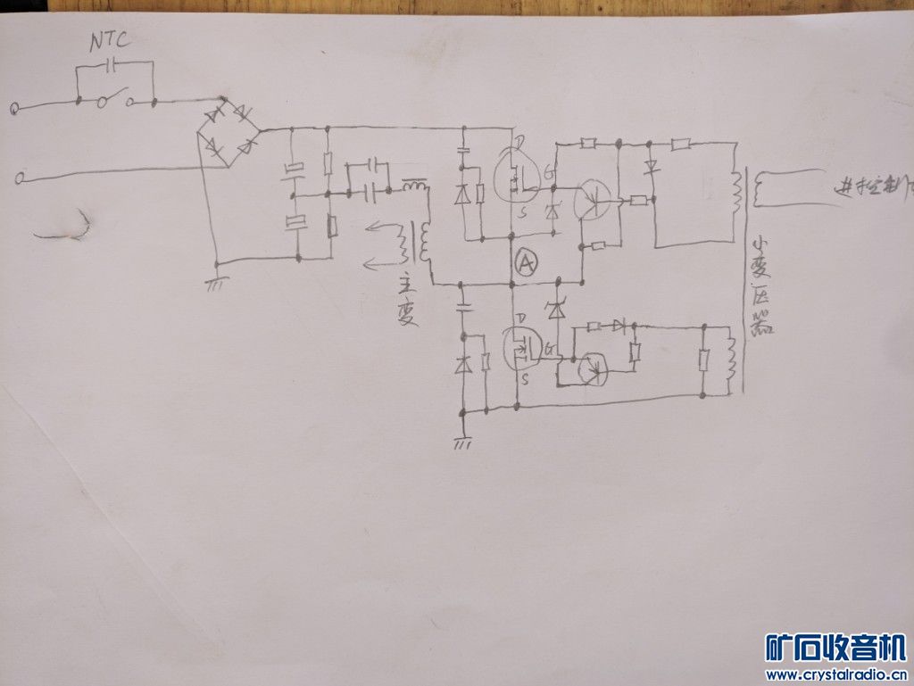

你这个电源也是半桥拓补式的有两颗大电容,先检查主回路工作正常不。是不是两个大电容,容量不一样了,正常的开关电源断电后是在某个电压值的时候是工作模式,低于这个电压才关机放电电阻放的,。如果电源有故障电容也会长时间存电。

高压侧如果工作正常的话,在你断电的几秒钟内电容就放的差不多了(能量转换到次级),如果非正常工作(能量依旧在电容里),电容电就只能依靠大电阻慢慢的放。逻辑关系不能混肴了

 楼主| 发表于 2019-9-3 15:28:33 | 显示全部楼层
画了个草图,正常的电源中间A处通电电压在125V左右,有问题的电源A处电压只有0.4V左右,偶尔会跳到70多V,应该就是这个原因导致断电大电容不能正常放电,不会画图可能有错误之处凑合看吧,坛友帮忙分析一下原因,非常感谢!
 楼主| 发表于 2019-9-3 15:30:34 | 显示全部楼层
辅助电源没有画,应该和那个没关系吧
