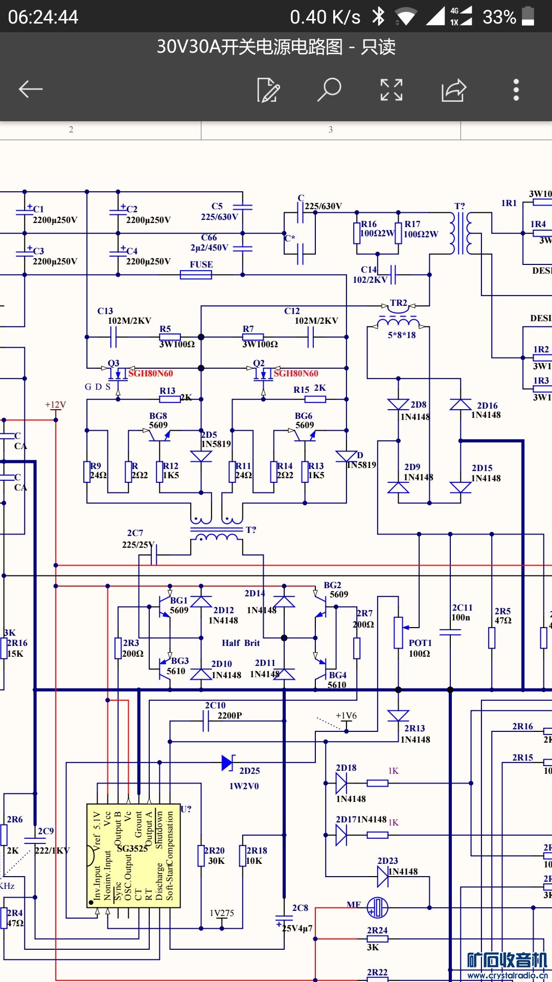

开关电源断电后高压电容不能快速放电

这图网上都有,这种开关电源是很成熟的方案,TL494的方案,示波器看一下两个管的波形,两就是大功率管应该是三极管,你画的是场管。你这个电源带负载压降大吗,

功率管是两个47n60场管,没有示波器啊,不知道怎么回事待机图中A处没有高压
你带载测试过吗,按照原理思路一步一步检查。

没有泄压电阻,那个是均压电阻,不是这个电阻问题,正常两个mos管之间应该有120V左右电压,这个只有0.几V,偶尔会跳到70V左右,有两个相同电源,另一个正常,断电2-3秒大电容放电完毕,两个对比检查各元件正常,也对换了部分元件试了还是一样,实在不觉明理,希望有大神指点迷津

主电路过早停振了,查辅助电路供电是否异常。

辅助电源12V输出正常,控制小板代换试了也一样,真是百思不得其解

大管需要震荡信号来工作,它不工作电容的能量就放不出去。应该还是震荡器哪里的问题,或驱动电路。

谢谢楼上几位朋友,viper22a控制辅助电源12V给控制小板TL494供电,辅助电源12V输出正常应该viper22a起振正常吧,控制小板整个代换也试了还是一样,其实除了控制小板复杂点大板元器件也不多,代换了几个元件也找不到原因
大管电路网上找了个类似的

问题依然没有解决,辅助电源找了一个类似的电路图,不知道和辅助电源有关系

查辅助电源的输出电容,或者干脆代换一个容量稍微大点的。怀疑方向,断电后辅助电源储应能坚持一小会,不使主电路提早停震造成电容电荷无处释放。输出电容容量衰减,正常情况下测电压的办法是不能准确判断出来的。
如果以上无效,查查BG6、BG8,查残留电压对应的那只MOS对应的推动管,或者干脆从好电源上拆下来一只管子代换它。
如果以上无效,在往前查,查推动管BG1、BG2、BG3、BG4。
如果以上还无效,查3525及其周边,反正有好电源对照,有差异应该不能找出来。
别忘了确认Q2、Q3本身是否良好。
