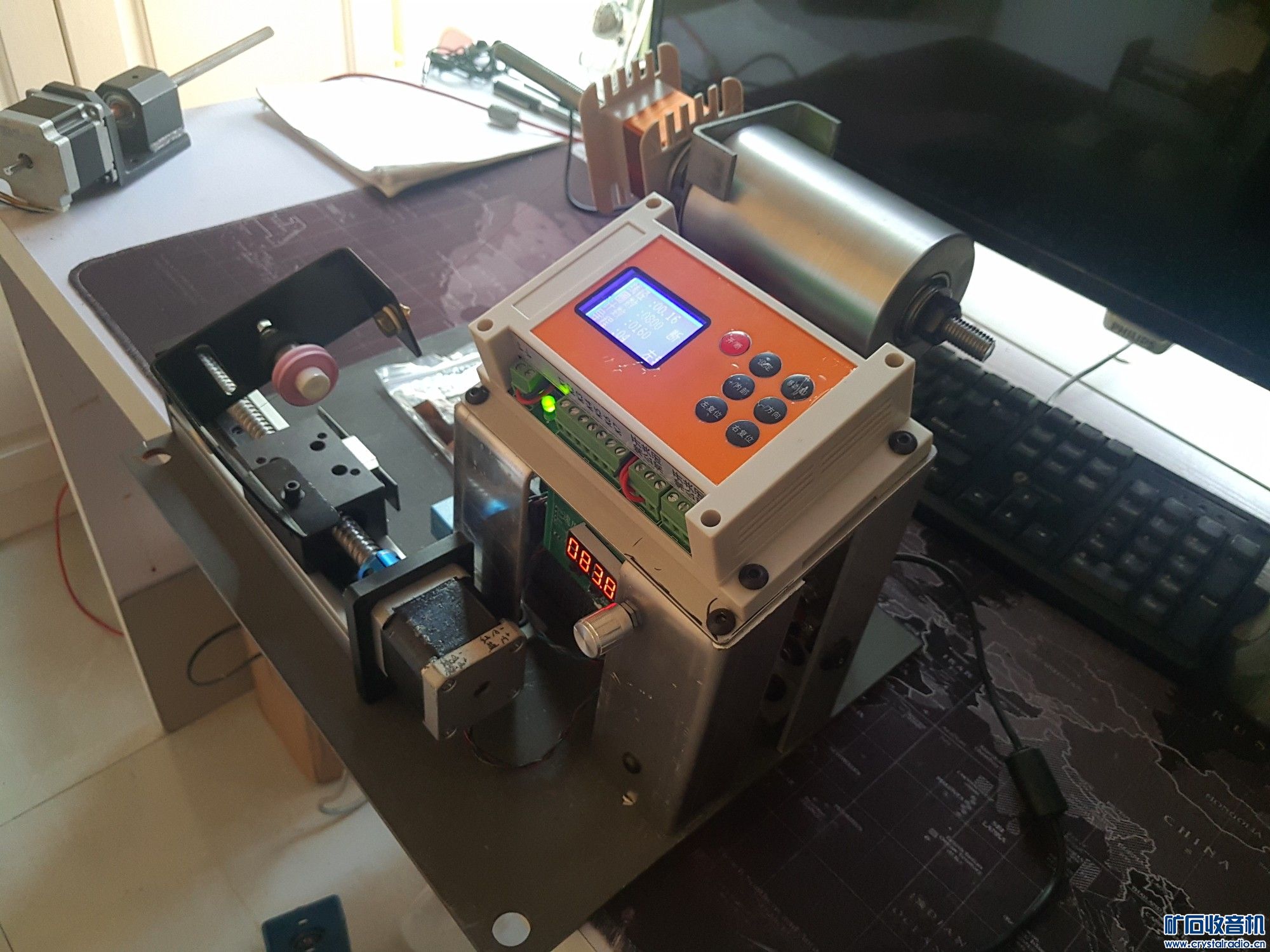

首次绕制电源牛,初级空载电流24ma

发表于 2019-9-25 02:07:29 | 显示全部楼层
排线机漂亮
 楼主| 发表于 2019-9-25 10:59:29 | 显示全部楼层
好用才行啊,十一有时间了绕个瞧瞧

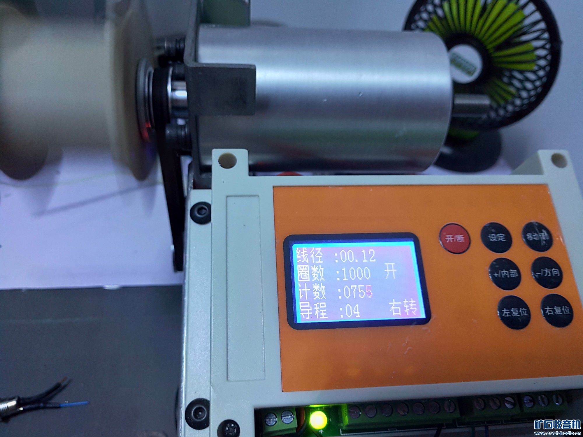

 楼主| 发表于 2019-9-30 16:33:23 | 显示全部楼层
LXM 发表于 2019-9-26 08:23
这个太漂亮了,不过到熟练运用可有一段过程,涨力调整;垫纸......我原来也想做一套,后来想想放弃了,毕 ...
今天初步试验一下,感觉还行

发表于 2019-10-4 20:06:03 | 显示全部楼层
绕线机我曾经做过效果实在不行,后来买了CNC绕线机,最后还是手工绕的好。
发表于 2019-10-4 20:13:10 | 显示全部楼层
绕变压器多的人认为小型变压器手动绕线机最好用。
 楼主| 发表于 2019-10-5 07:42:50 | 显示全部楼层
嗯,手工除了费时间,其他都可以做的更好
 楼主| 发表于 2019-10-5 07:43:42 | 显示全部楼层
嗯,就是线径小的绕着费劲
