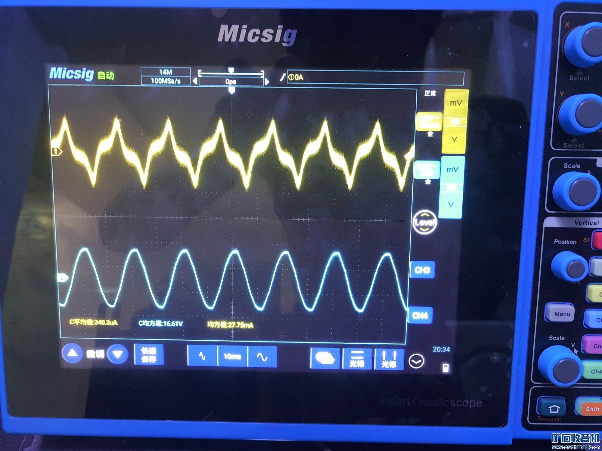

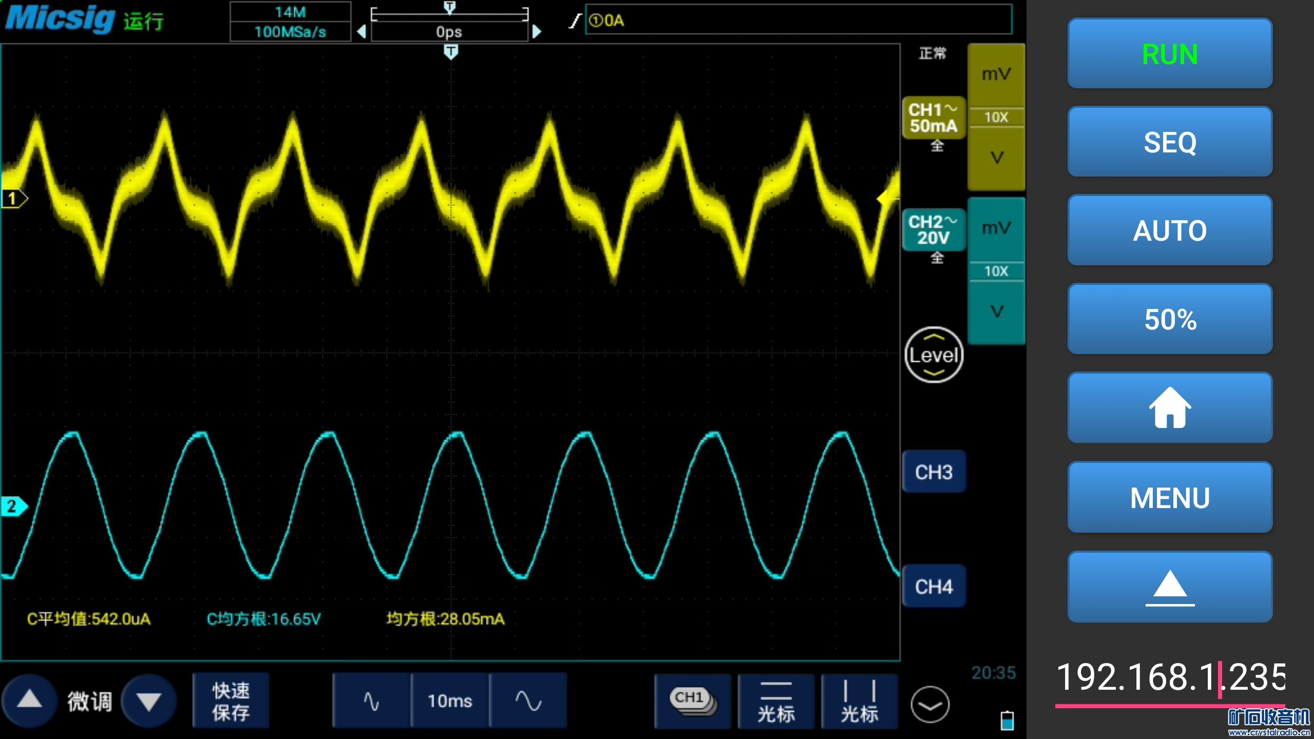

首次绕制电源牛,初级空载电流24ma

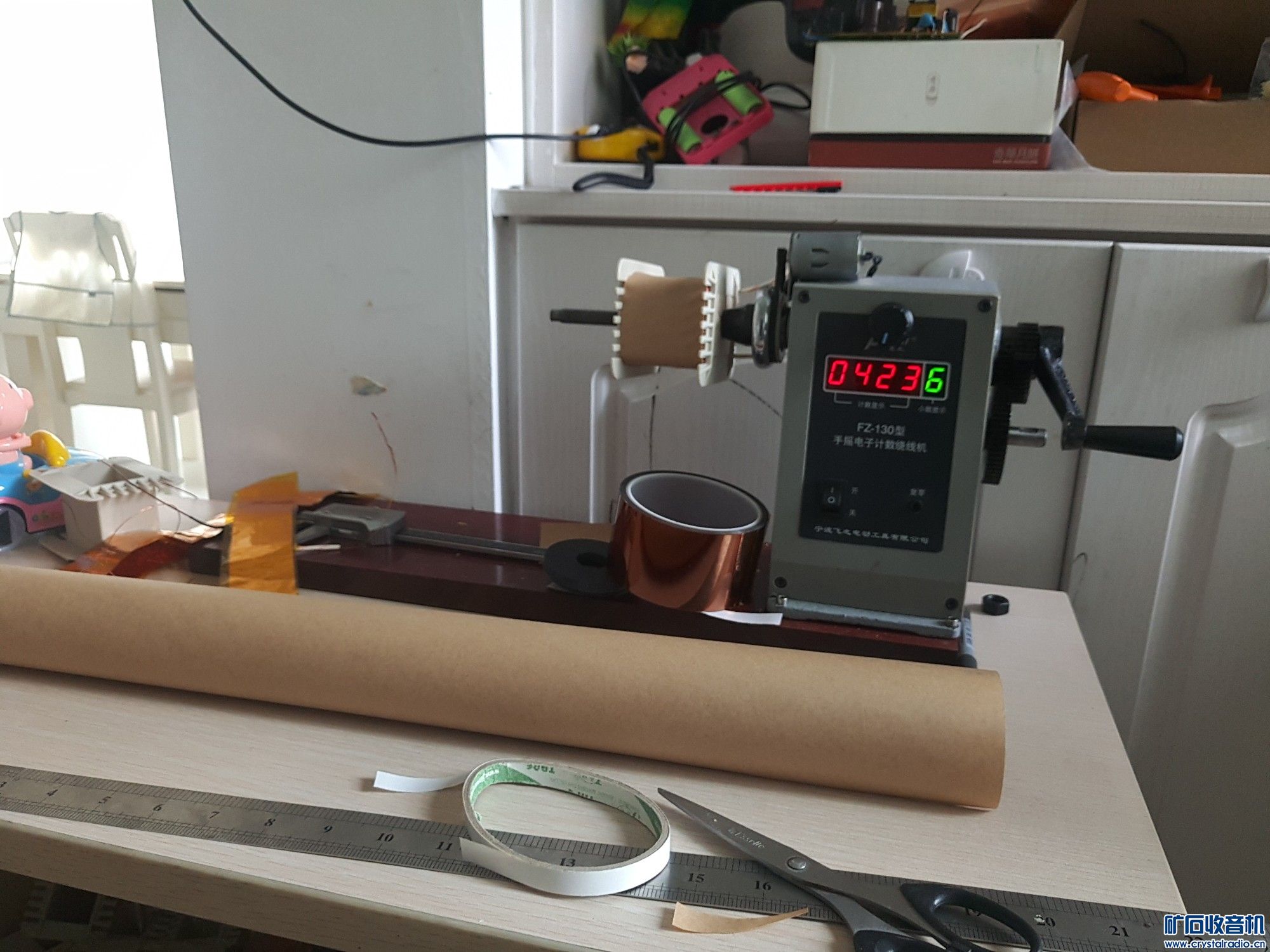

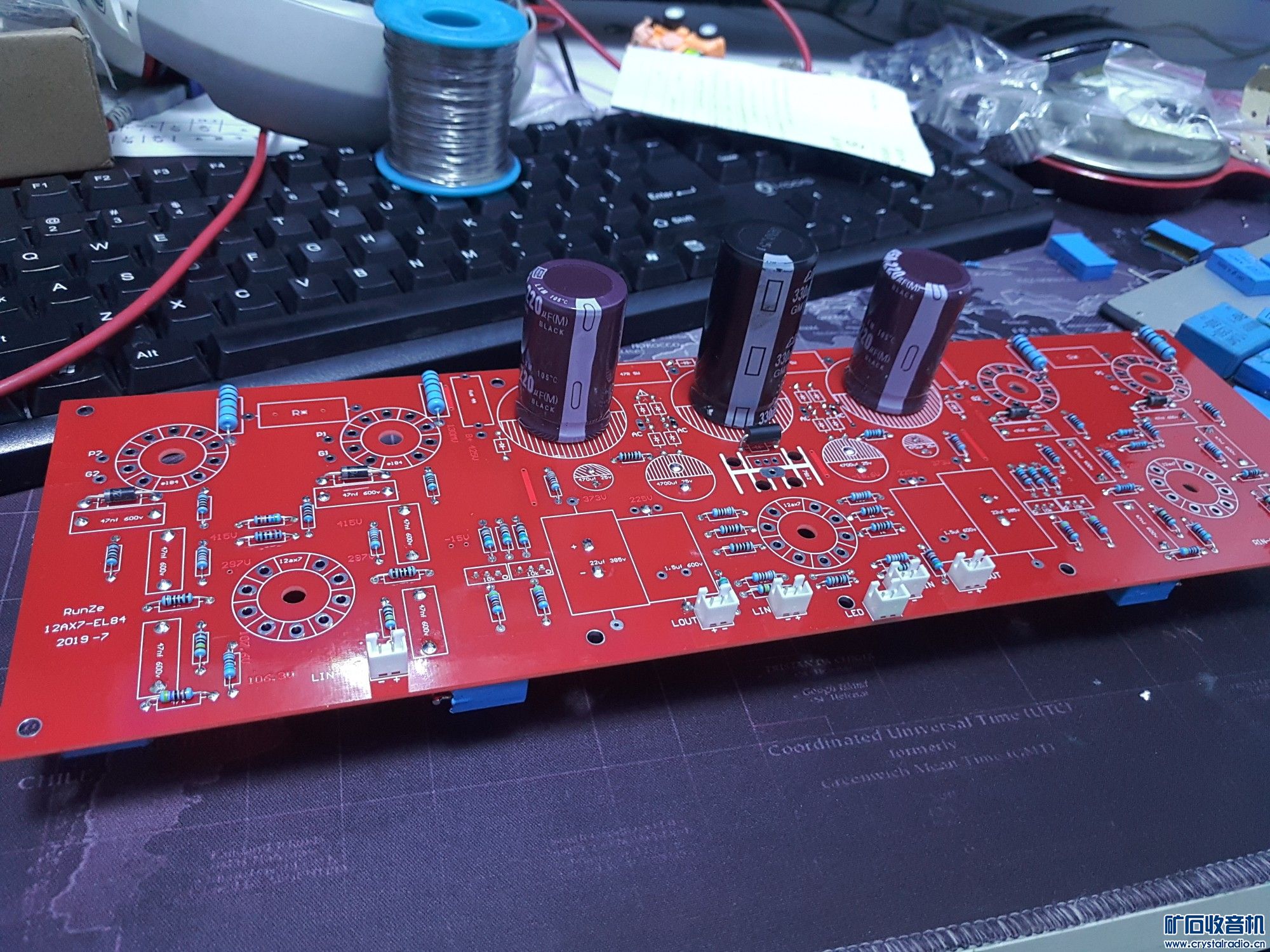

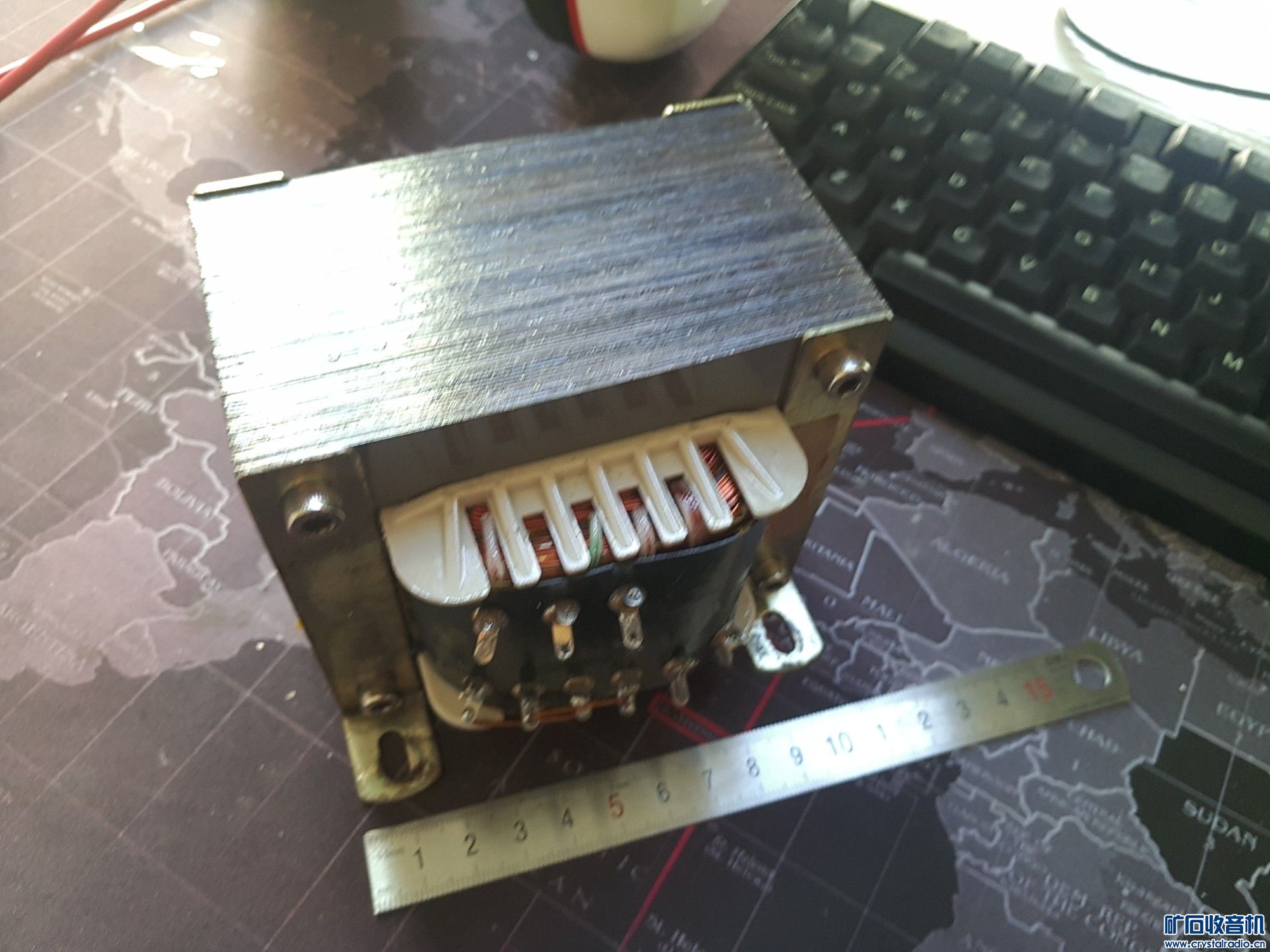

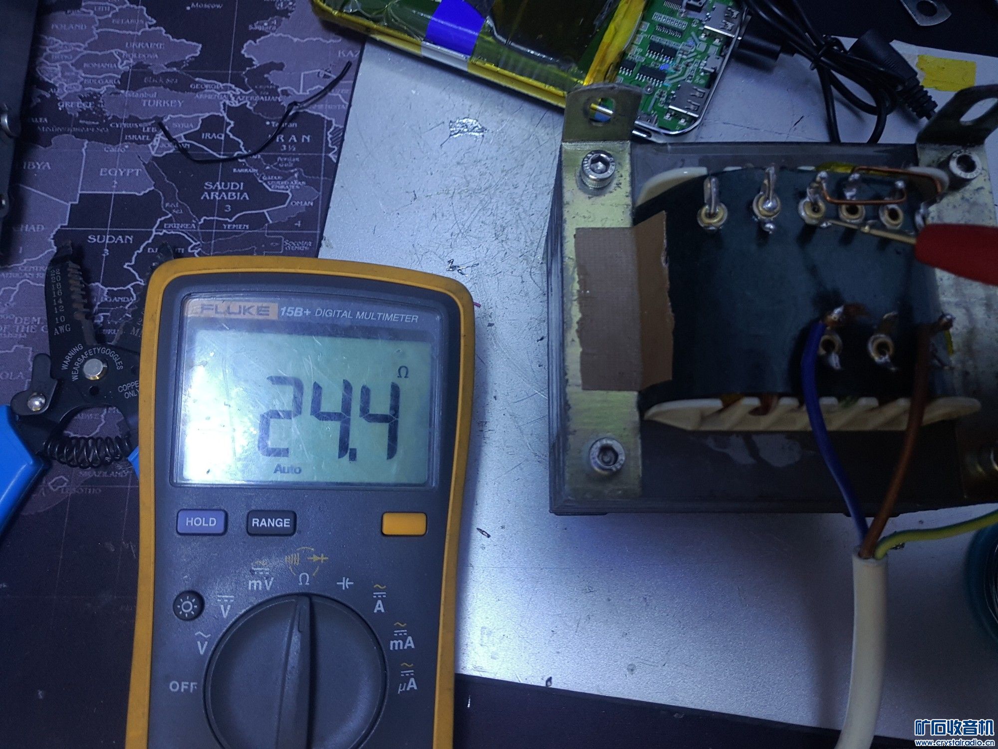

在隔壁贴发现一发烧友分享德国EL84胆机,机器好几年了,声音噪音很大,所以他副刻了一台,解决了噪音问题。但前期E牛上电后声音达不到预期,就定制了环牛,但还是有些小细节没有达到要求,于是自己绕制了ED牛,这回可达到满意状态了。
我也是想做一台EL84胆机,牛牛自己养才有意思,所以我就不好高骛远了,先弄个电源牛出来试试手。
绕线机是闲鱼买的二手,改了直流电机调速,但有点鸡肋了,这个后话再讲。

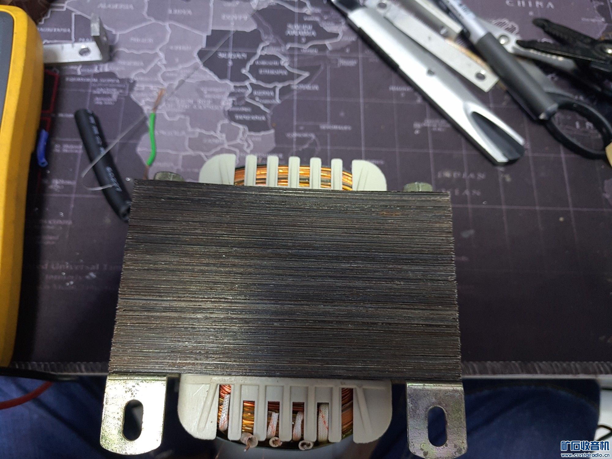

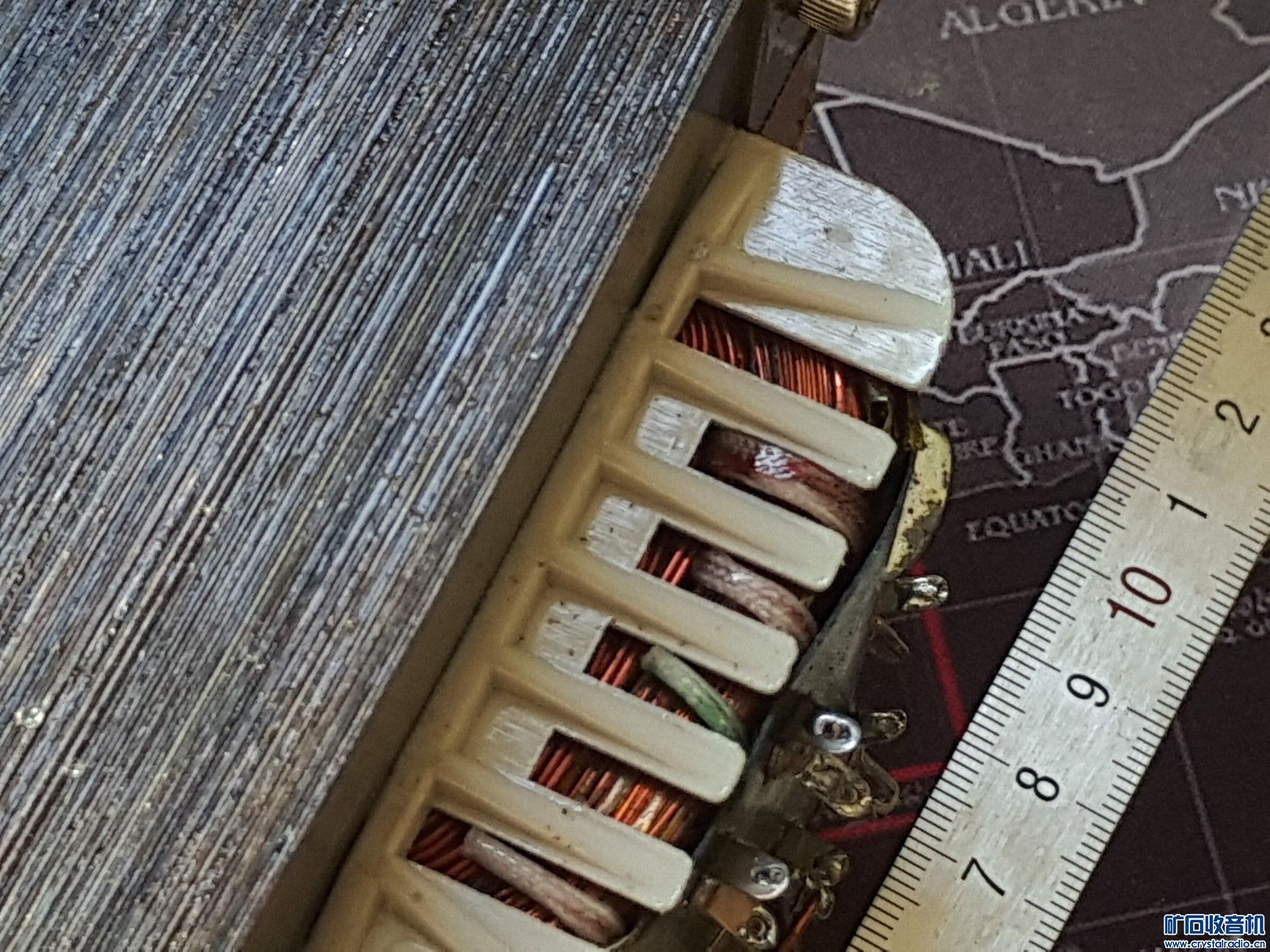

一开始用隔壁论坛咪咪发烧友的电源变压器表格计算数据,也参考了坛友以往经验,确定漆包线,买了105片二手硅钢片,淘宝4.5元一斤的那种。根据计算结果绕出来的变压器初级电流竟然达到200mA!这明显是有问题的,后来看了坛友的帖子,以及其他网友的建议,将T 磁感应强度1.3改为1.1或者1。
随后发现一个网址“变压器制作功率”计算的数据挺符合我目前的要求,就按照数据重新绕制了变压器。
http://www.crystalradio.cn/thread-47337-1-1.html
变压器计算器
http://www.dagejir.com/

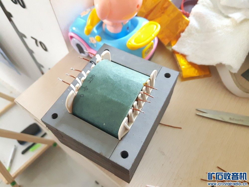

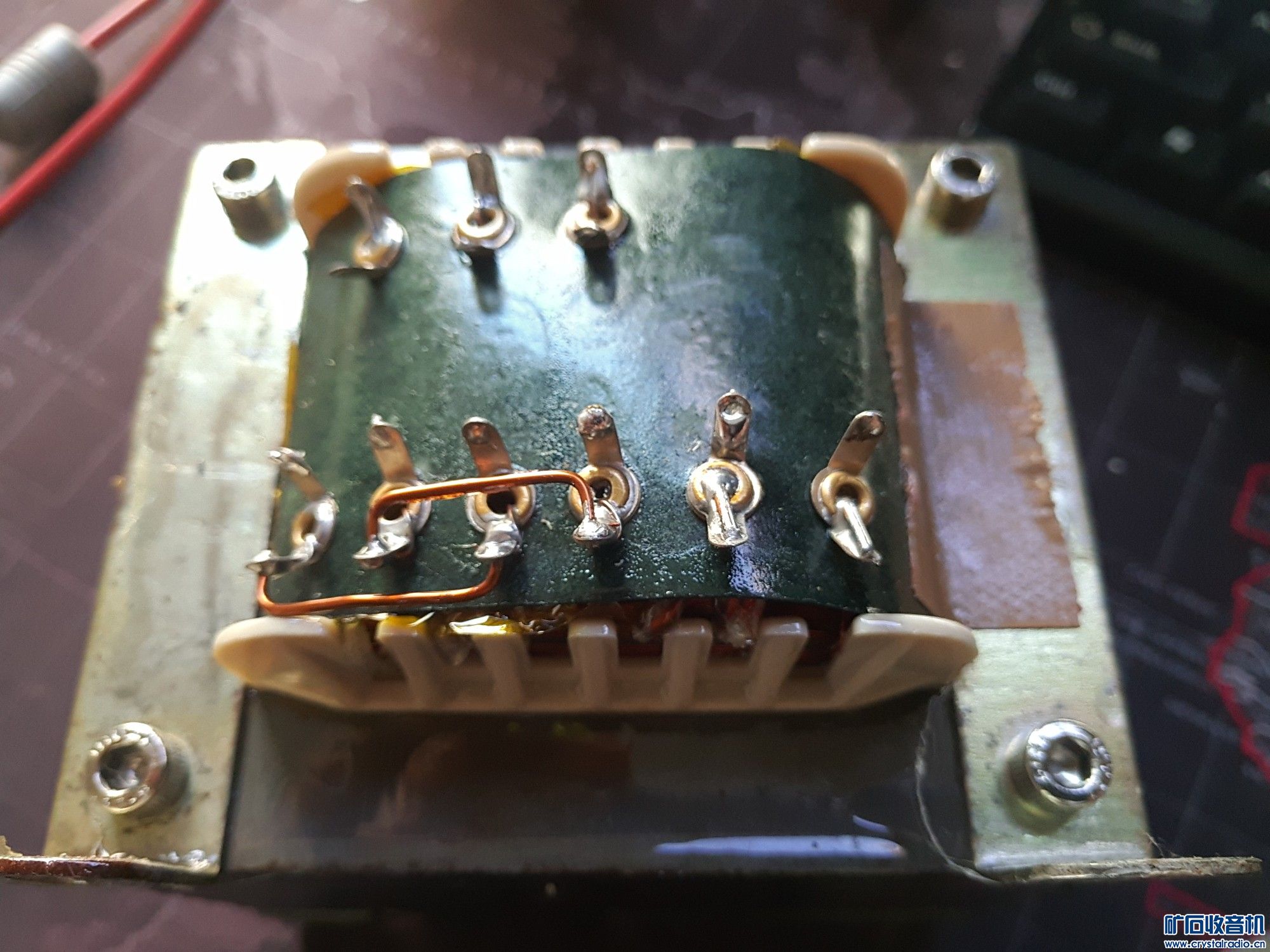

这是按照第一次数据绕出来的,处理空载电流有200mA

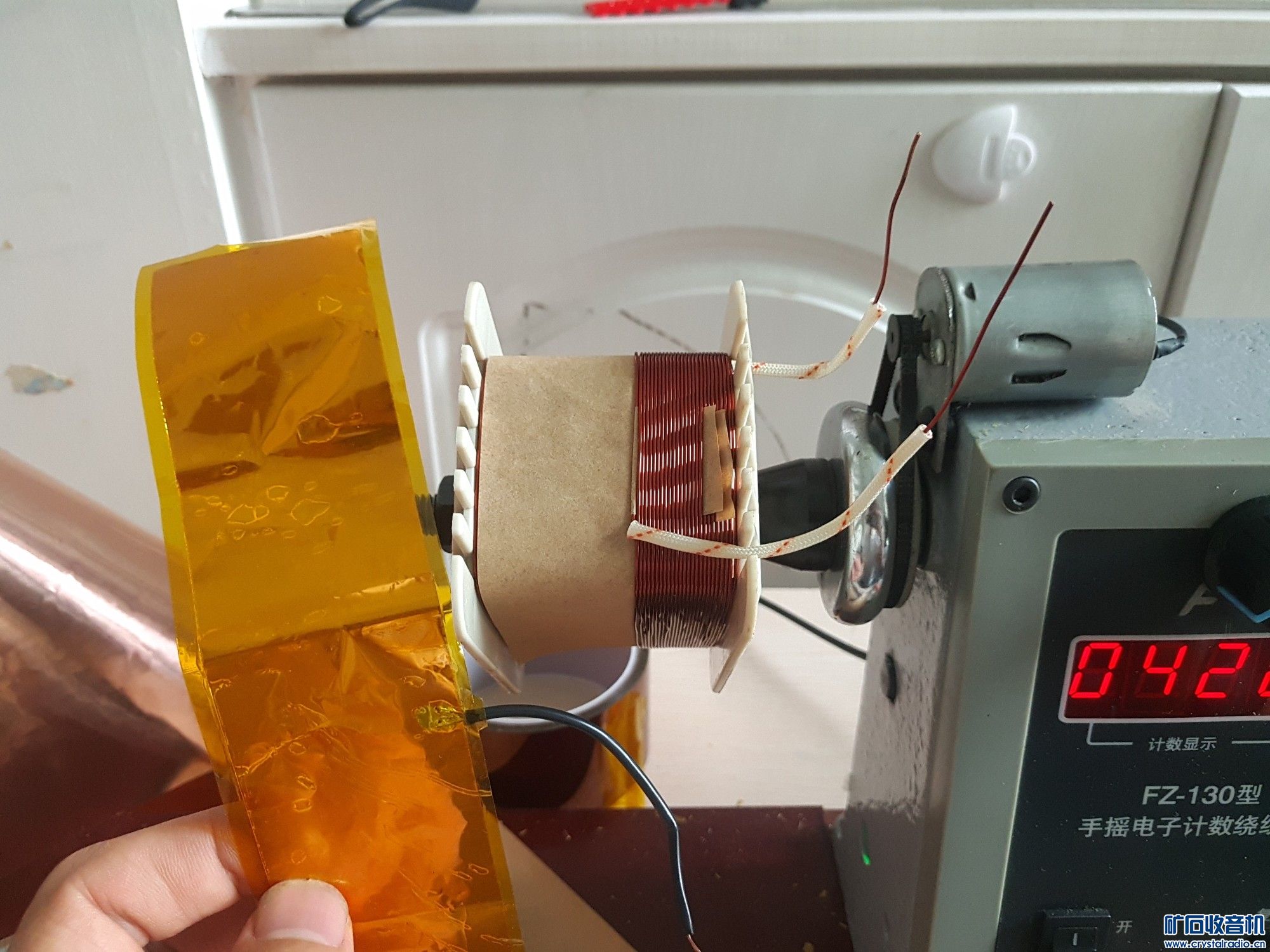

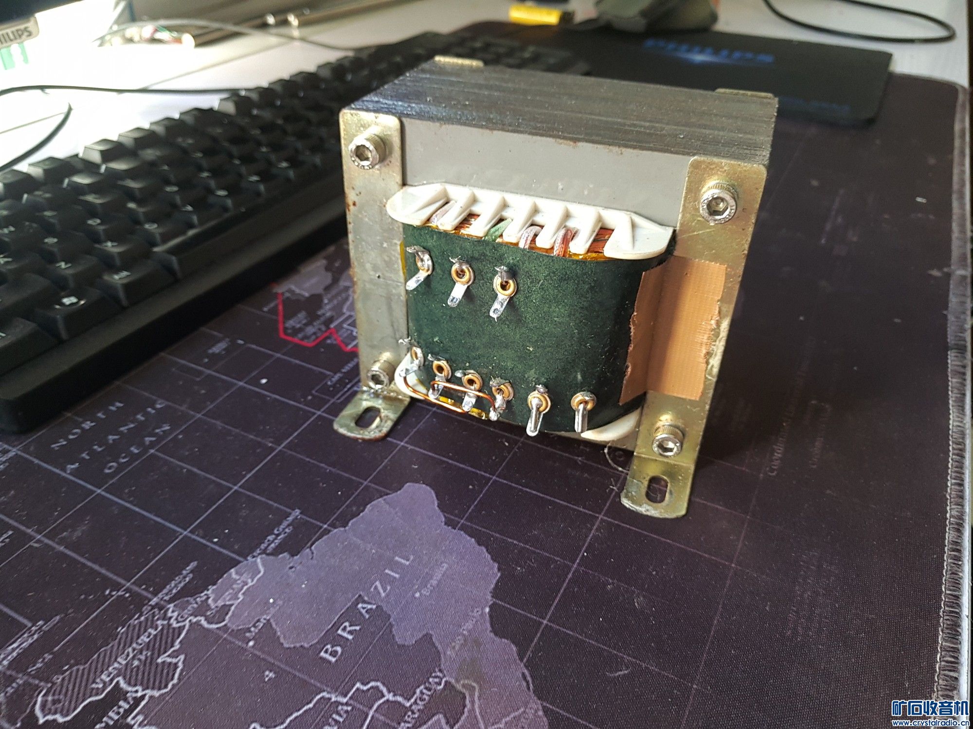

随后根据新的数据拆了重绕
重新绕制的牛最后使用鸡眼铆钉固定,青稞纸短了,只能用胶带粘住。

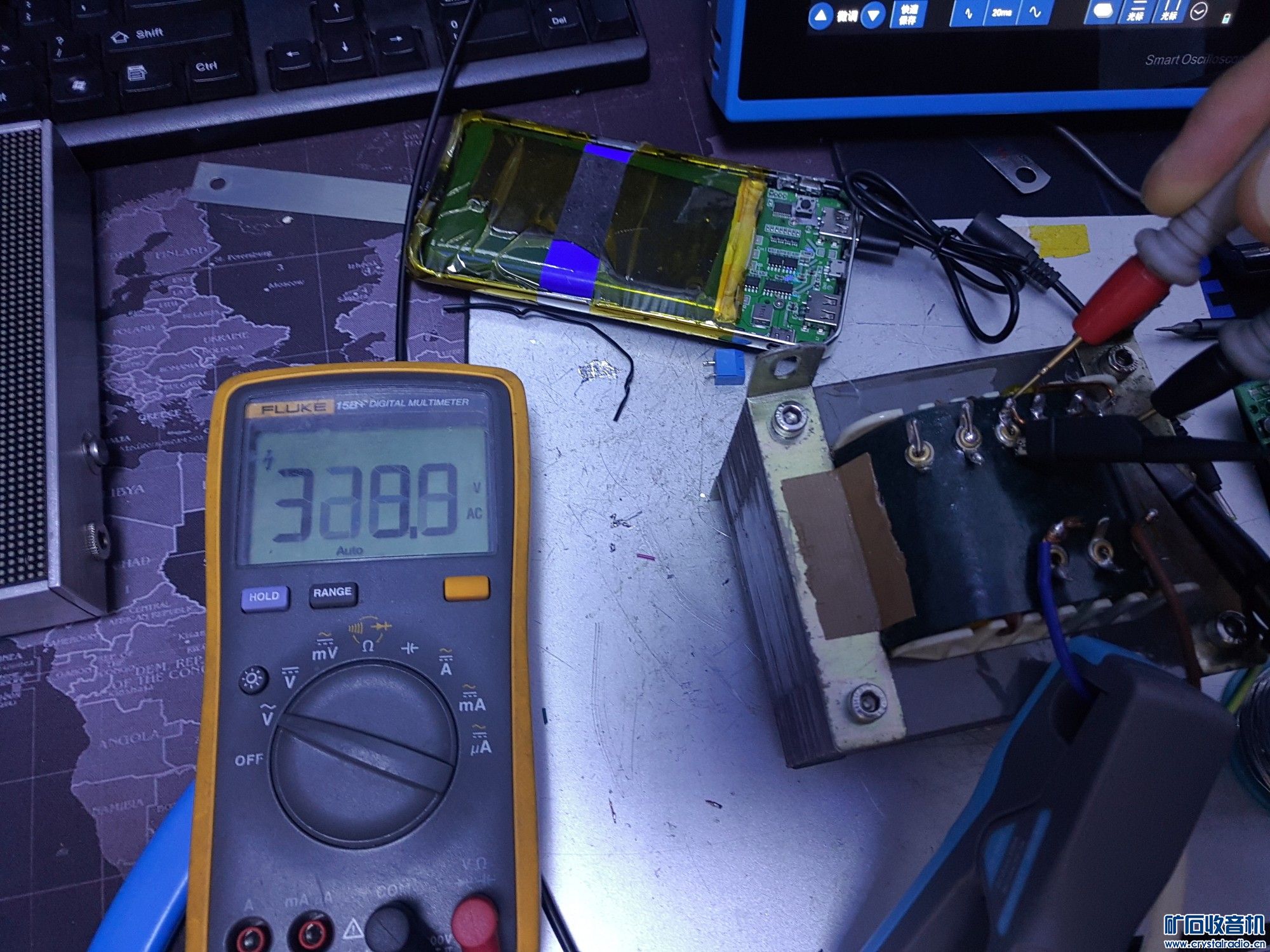

次级高压用两个220v 40灯泡串联,低压用2个功率大的直流电机,全部负载后1个小时,变压器微热,图片忘记拍了。
电压,电流都在计算范围内,第一次绕制全是成功了。手动排线太累了,容易叠层,花费了很长时间。听说输出牛还要难啊?
剩下的只有输出牛没有绕了,其他就绪

手上没有合适的ED型铁芯,不然就绕ED型的了

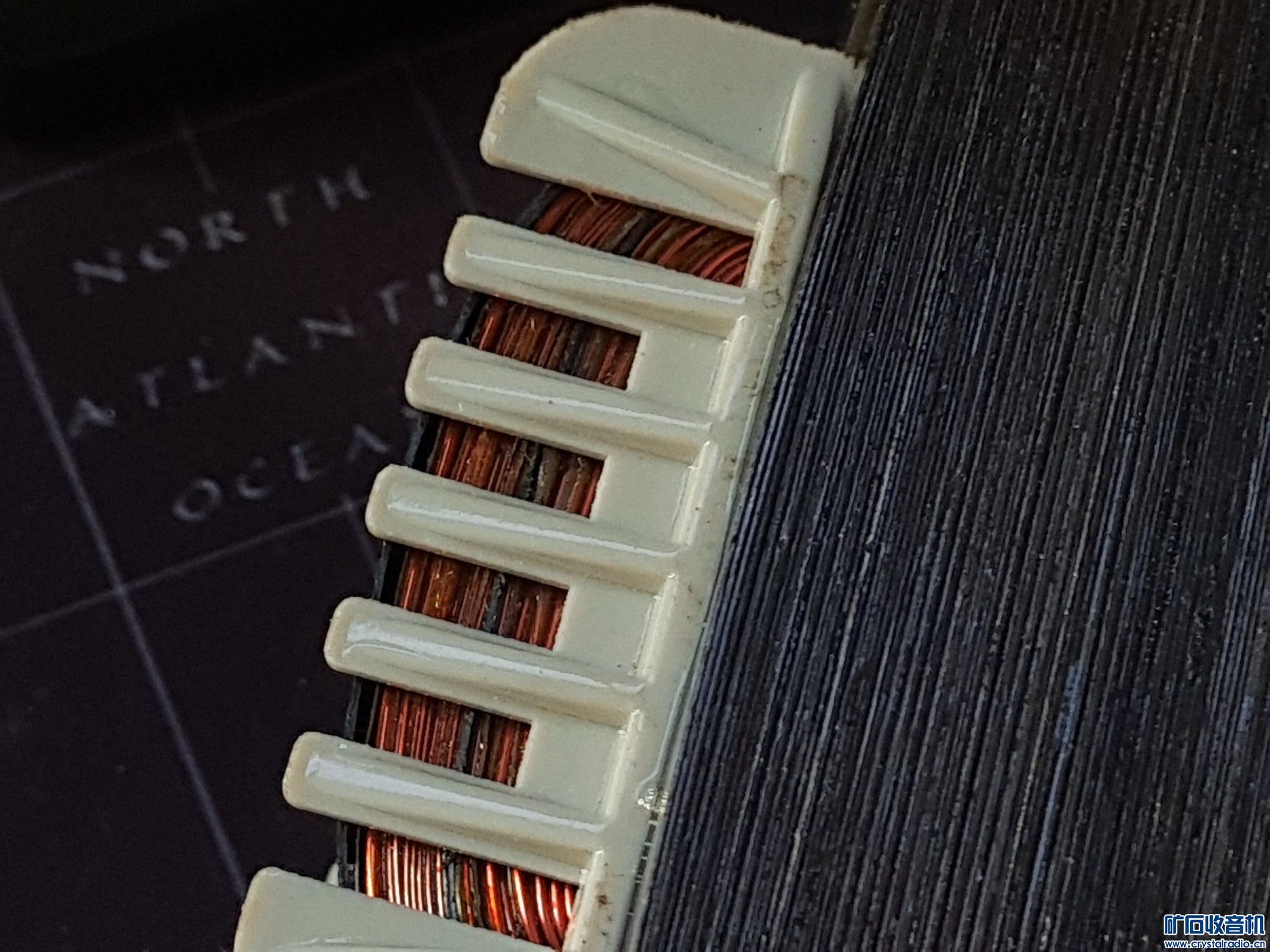

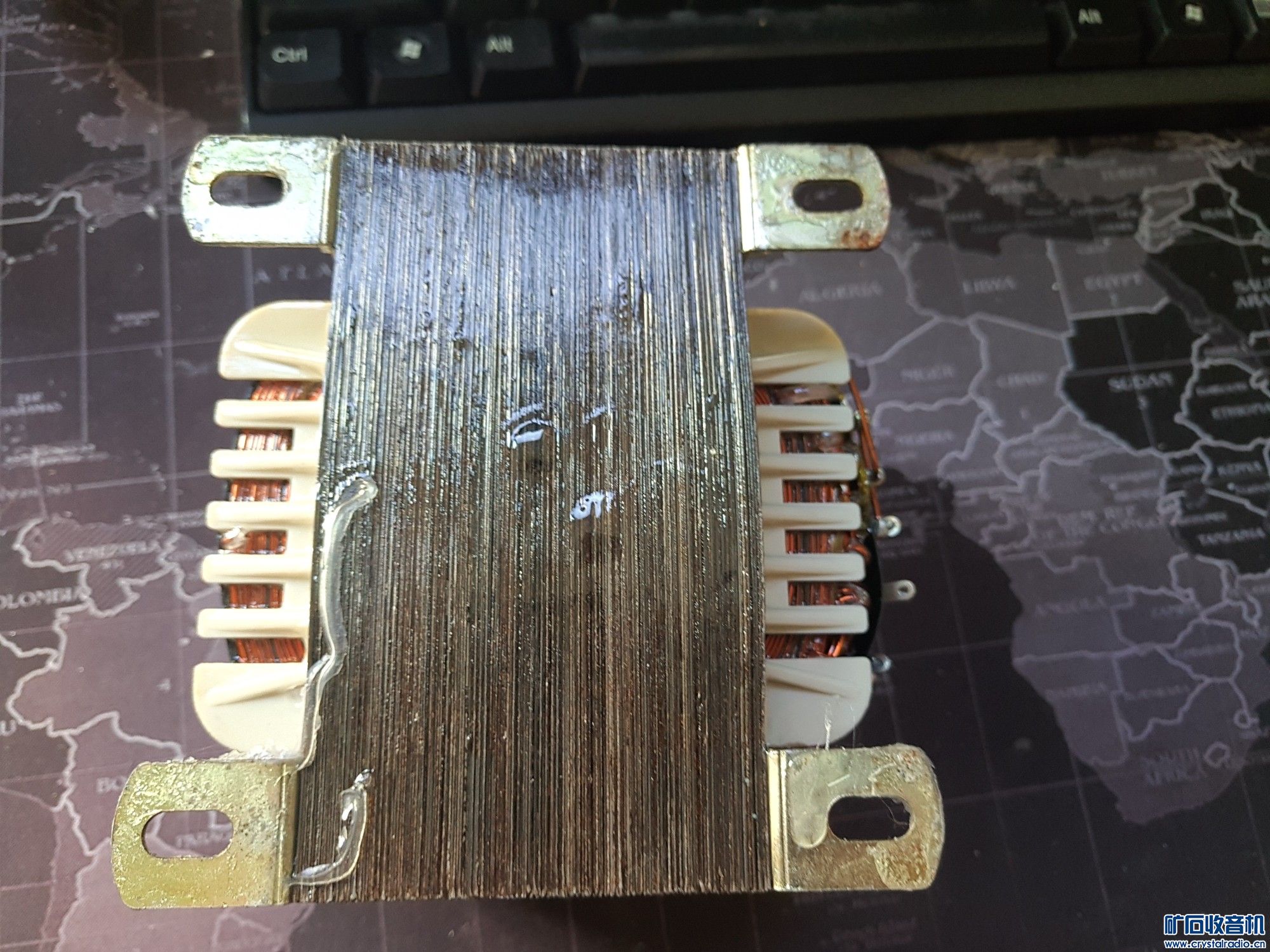

发表于 2019-8-27 07:59:11 | 显示全部楼层
好手工,-----绕制电源牛EI行铁芯不比F型的消果好到哪里。楼主可试试。
发表于 2019-8-27 08:13:09 | 显示全部楼层
发表于 2019-8-27 08:42:28 | 显示全部楼层
24毫安不大啊,昨天刚好测试了一台收音机变压器空载功率接近8W,合30多毫安,次级是5V2A、6.3V1.5A、6.3V0.6A、350V60mA
 楼主| 发表于 2019-8-27 09:49:58 | 显示全部楼层

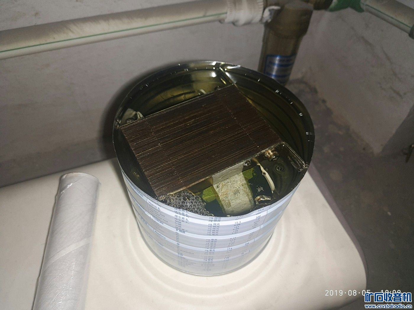

hgrrr 发表于 2019-8-27 08:13
给个楼主建议,你泡漆时松开铁片的4颗螺丝效果会更好,捞出来再拧紧,然后还建议用松香水把挂漆清理一下更 ...
是啊!我怎么没想到,应该松开浸漆,表面是应该处理一下,固定支架换那种铜色半包的会更好看
 楼主| 发表于 2019-8-27 09:51:57 | 显示全部楼层
zarete 发表于 2019-8-27 08:42
24毫安不大啊,昨天刚好测试了一台收音机变压器空载功率接近8W,合30多毫安,次级是5V2A、6.3V1.5A、6.3V0. ...
本来我想绕310-0-310的,后来觉得用整流管对这样组合不能完全利用资源。就断开了轴头,两组310v并起来了
F型的现在好像用的比较少啊,其实我更想绕CD或者ED型的。
发表于 2019-8-27 16:47:50 | 显示全部楼层
你这个示波器挺好,蓝色的。什么牌子?

康仔2025 发表于 2019-8-27 16:47
你这个示波器挺好,蓝色的。什么牌子?
麦科信sto1104    性价比高的一款示波器
 楼主| 发表于 2019-8-27 21:42:53 | 显示全部楼层
感谢版主支持!绕电源牛发现手动排线是个技术活,想着绕输出牛时做自动排线绕线机呢,这就给耽误了一段时间,但发现没那么简单。
想做stm32控制步进电机排线,硬件手工活我还行,C语言编程难住了,又想学,长路慢慢…
还是有空先做2个输出牛吧,实际一些。
