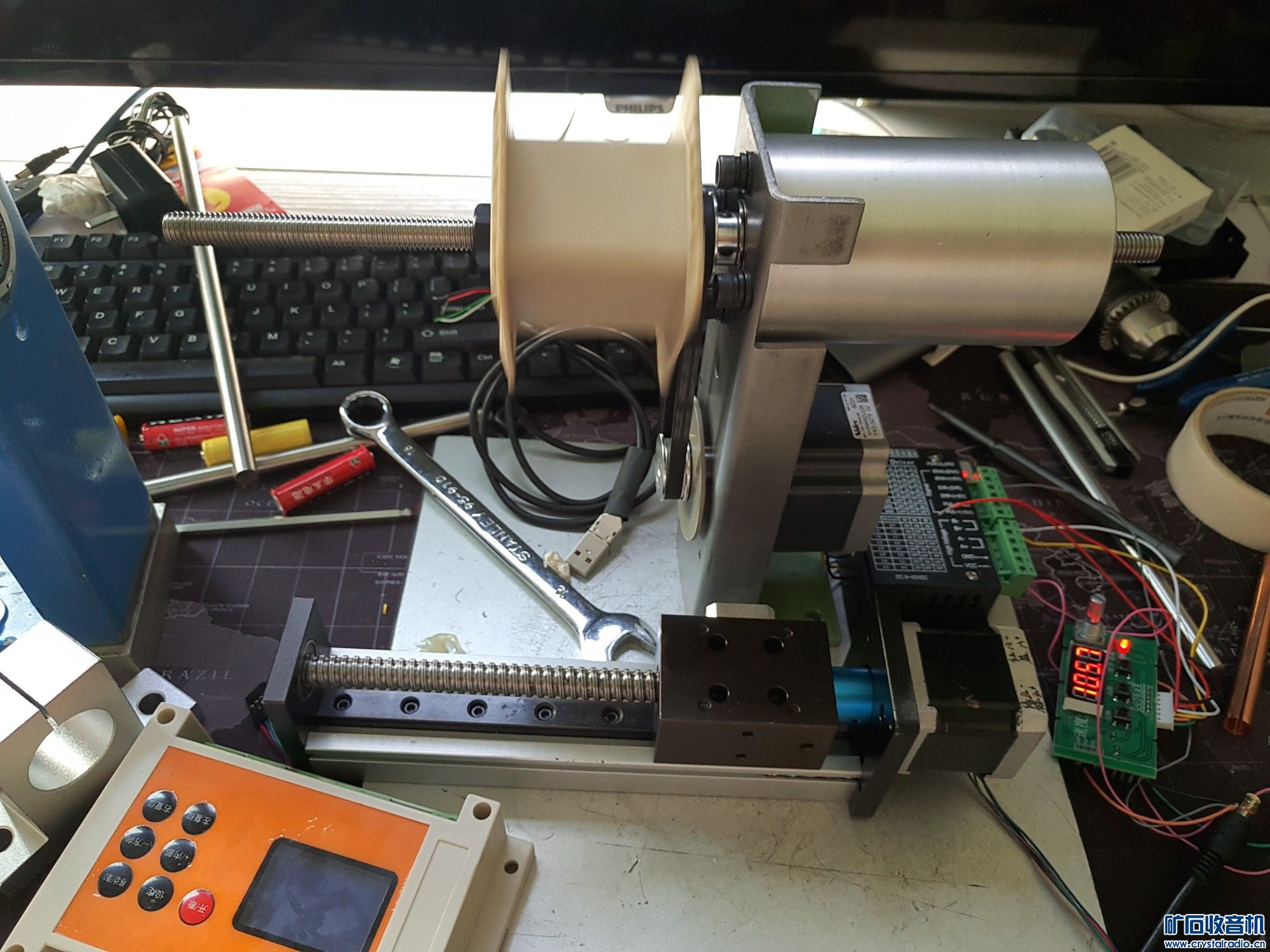

 楼主| 发表于 2019-9-10 11:01:15 | 显示全部楼层
等把自动绕线机弄好了,绕输出牛试试

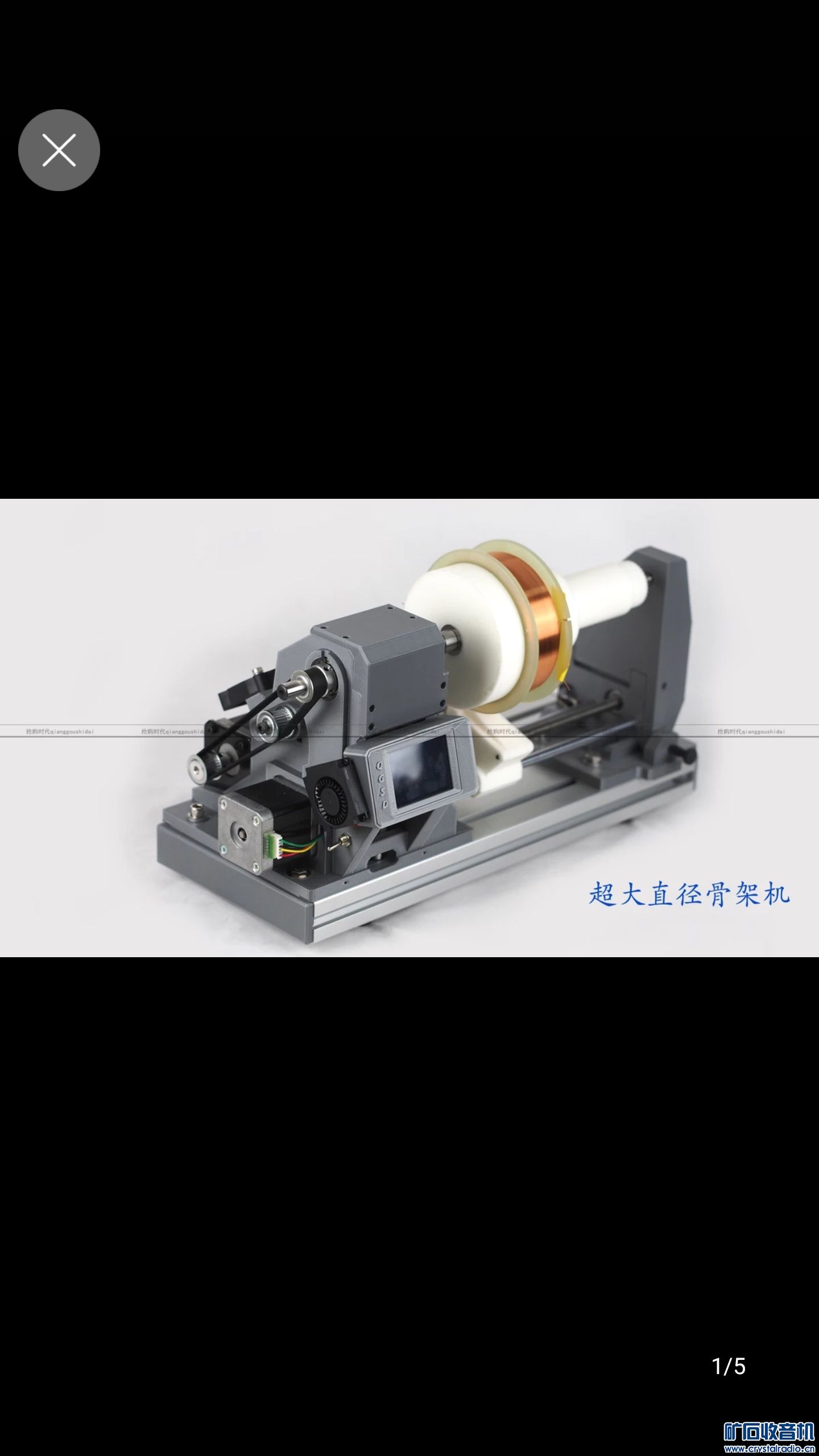

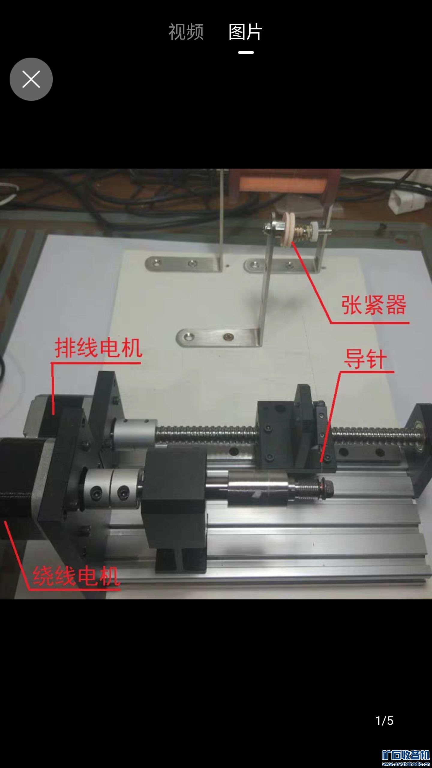

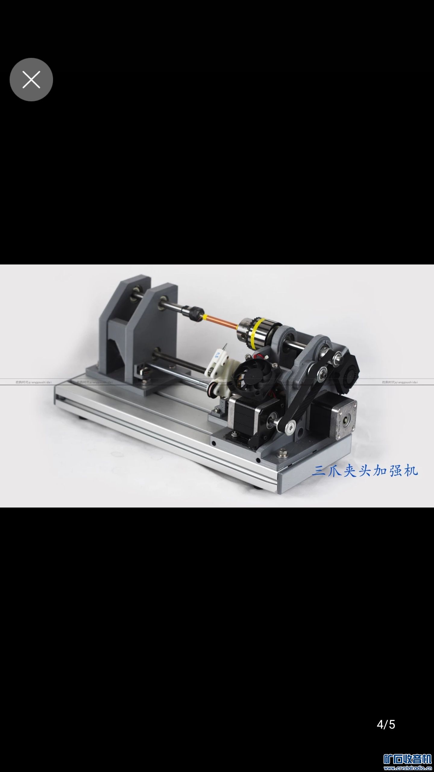

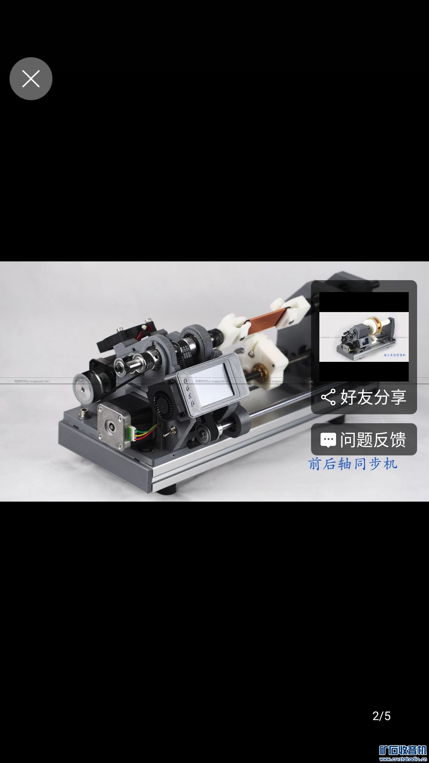

发表于 2019-9-10 11:22:38 | 显示全部楼层
老兄的绕线机够先进的,自动排线的吗?
 楼主| 发表于 2019-9-10 14:47:50 | 显示全部楼层
LXM 发表于 2019-9-10 11:22
老兄的绕线机够先进的,自动排线的吗?
自动排线
淘宝有做好的成品卖,价格贵了点。不过确实漂亮
