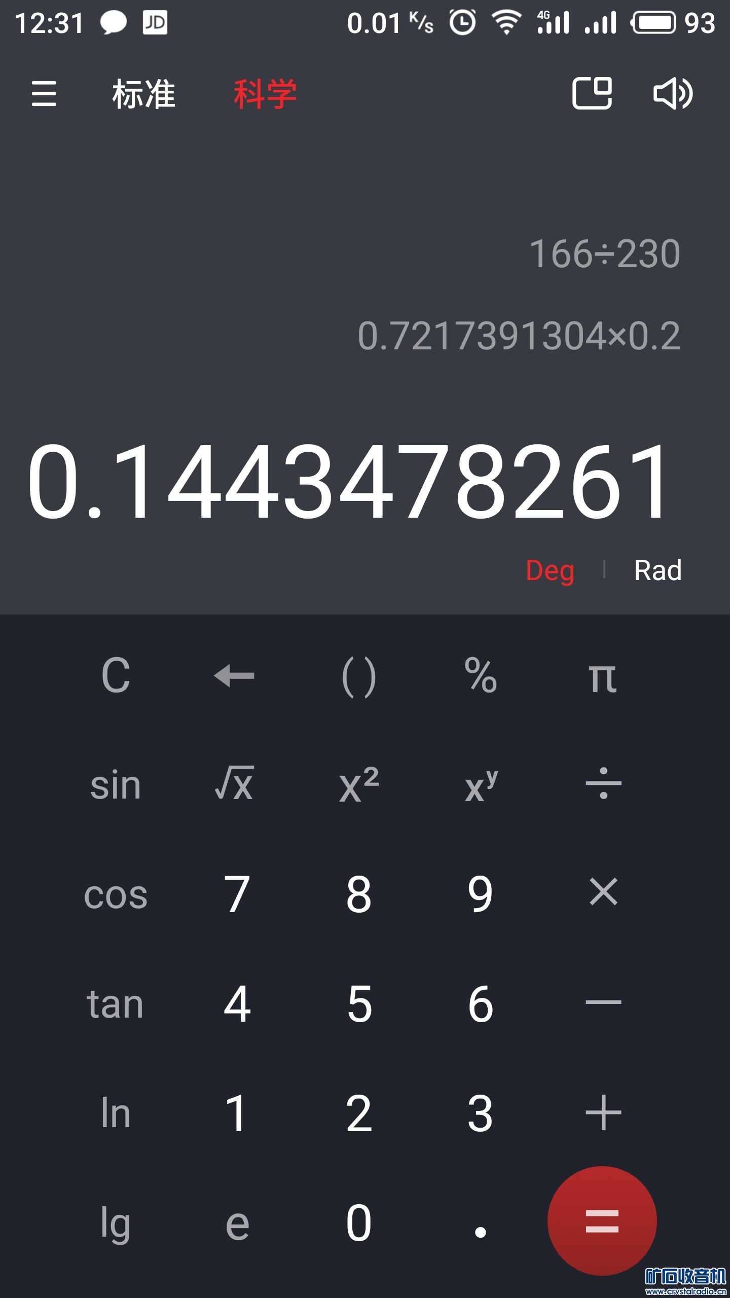

首次绕制电源牛,初级空载电流24ma

几个月前我绕了个114x65的电源牛,空载电流17.2mA,但我想要的是40mA。个人认为空载电流小了并非优点。要想小也极容易,计算时多加匝数就可以。但牛的各项参数是互相制约的,过小的空载电流,不但效率高不了,调整率、带载能力等还会劣化,所以设计时需要综合考虑平衡选取。
我的空载电流小的原因,1是如楼上LXM所言为了减少对输出牛的干扰、以及振动对直热管的影响,所以计算值的基础上加了20匝;2是主要因素:拆进口牛取的硅钢片,不清楚导磁率,大概按照国产Z11来取的磁通,结果该片子有点出乎意料。

 楼主| 发表于 2019-9-10 23:25:20 | 显示全部楼层
wuy 发表于 2019-9-10 21:52
几个月前我绕了个114x65的电源牛,空载电流17.2mA,但我想要的是40mA。个人认为空载电流小了并非优点。要想 ...
头一次匝数计算的T取值1.3,结果绕出来的牛初级空载200ma。这次取了1,空载24ma。
好像也没有人验证空载多大电流是最佳工作点啊

 楼主| 发表于 2019-9-11 12:32:58 | 显示全部楼层
LXM 发表于 2019-9-11 10:36
http://www.crystalradio.cn/forum.php?mod=viewthread&tid=1737405&extra=page%3D6
可以看看这个帖子。
这样算的话,我这个电源设计166w左右,20%就是空载140ma左右了
发表于 2019-9-11 14:01:45 | 显示全部楼层
做胆功放的电源牛,千万不要套用上面的数据。我有深刻的教训。我做一台6P1推挽,电源牛近200VA。空载电流150多毫安,按说在可用范围之内。但是实装的时候。交流声就是压不下去。费了九牛二虎之力,该想的,该做的办法用尽,也不行。最后重绕变压器,空载电流19MA.变压器上机后安静无比。真的到了耳朵贴近音箱也无交流声的地步。后来我反复思考:做胆功放追求交流声小是第一要素(当然别的技术指标也要好)至于带载率,可以考虑大马拉小车。胆机的主要负载是高压整流部分。而整流变的效率本身就低。所以把变压器功率(VA)不妨放宽些,这样也就解决了带载率的问题。
发表于 2019-9-11 15:03:02 | 显示全部楼层
磁感应强度取值1.3太高了,保守取值1.1左右
发表于 2019-9-11 16:26:51 | 显示全部楼层
没错。自从有了那次教训后,绕电源变压器的磁感应强度尽量取低些。省确了很多不确定性。火星老师做机的电源牛是自己绕制还是外监制?我也是看了很多老手的帖子后外加自己琢磨出来的。
 楼主| 发表于 2019-9-11 16:47:29 | 显示全部楼层
是呢,一开始取值1.3绕出来的变压器不理想。因为是二手片,干脆取值1了。
原本300-0-300,后来把中间轴头断开,0-300,0-300,两个绕组并联了,反正是晶体管整流。
