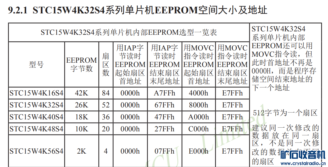

发表于 2019-8-30 16:00:38 | 显示全部楼层
唉,我知道你那个为什么不能保存了,地址没弄对。。大家都没看规格书,你的EEPROM起始地址是0x2000。54是0x4000
把这句改了
#define cunchudizhi 0                                //频率存放地址把0改成0x4000
#define cunchubiaozhi 0xcb
发表于 2019-8-30 16:31:02 | 显示全部楼层
如果你的是STC89c52,改成0x2000。stc89c54改成0x4000。这坑的,起始地址居然不是0.
发表于 2019-8-30 16:36:45 | 显示全部楼层
我还在想,不可能啊,程序不会有问题,怎么可能保存不了。
原来有这坑,不看规格书是发现不了的。。再看其他STC的,就没有起始地址不是0的。

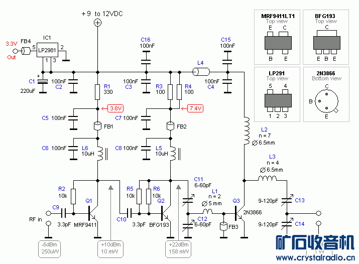

有几毫瓦的功率发射距离就不止10m,功率与发射距离之间的关系我也不熟, 它们之间关系好复杂,发射距离10m不难做到,一级9018放大足够了用不上3356,弄一根1米多的拉杆天线作发射

 楼主| 发表于 2019-8-30 18:28:47 | 显示全部楼层
原来有这坑,不看规格书是发现不了的。。再看其 ...
89X系列太老了,这个太坑
 楼主| 发表于 2019-8-30 18:31:28 | 显示全部楼层
这次对了,可以存储频率 太感谢老师了

我找了一个1W的射频放大电路,图片不太清楚,你可以参照参照
http://coolcircuits.blogspot.com ... plifier-for-fm.html

 楼主| 发表于 2019-8-30 20:26:15 | 显示全部楼层
jxjie1314 发表于 2019-8-30 19:52
我买元件都会买有备用的而且不止备一个,除非几十块的芯片就只买一片。我上次买了4片1415没有一片是好的 ...
再发一个电路
