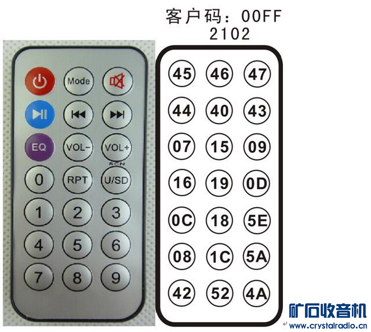

我试试能不能搞定这个存储功能。还找了一个带红外遥控的发射程序,可惜遥控器上所有的键只有一个功能,按任意按键频率显示就加一个零,不知道怎样改代码
用的这种遥控器

  红外遥控也好搞,用定时器定好时间,打开外部中断。只要有外部中断就开始计时,然后分析计时得到的数组就可以判定按的是什么键了。不同的遥控器不一样,在这之前得先弄清楚遥控器本身是用的什么协议。不过就这个调频发射还要什么遥控啊。实际上到了现在这个年代,我感觉遥控要么就433或者315.868兆的,要么就2.4G的wifi蓝牙之类方便点,非得拿着遥控器对着红外接收头麻烦了点。。。。

这是NEC协议的遥控器。这样也好,可以直接输入87.9之类的。调节方便点。就是非得对着红外接收头这个就比较尴尬了。都这样了,多走几步去按按键也没什么区别了。

手上刚好有两个这种闲置的遥控器,想把它利用起来。你说的这两种更先进的技术对会的人比如你来说不难,不会的人那如同登天般的难

是啊,这个可以直接输入频率,红外发射也不用对那么准,距离不超过接收距离随便对着接收端遥控没问题,肯定比不上你说的那些新技术,隔墙都能遥控
