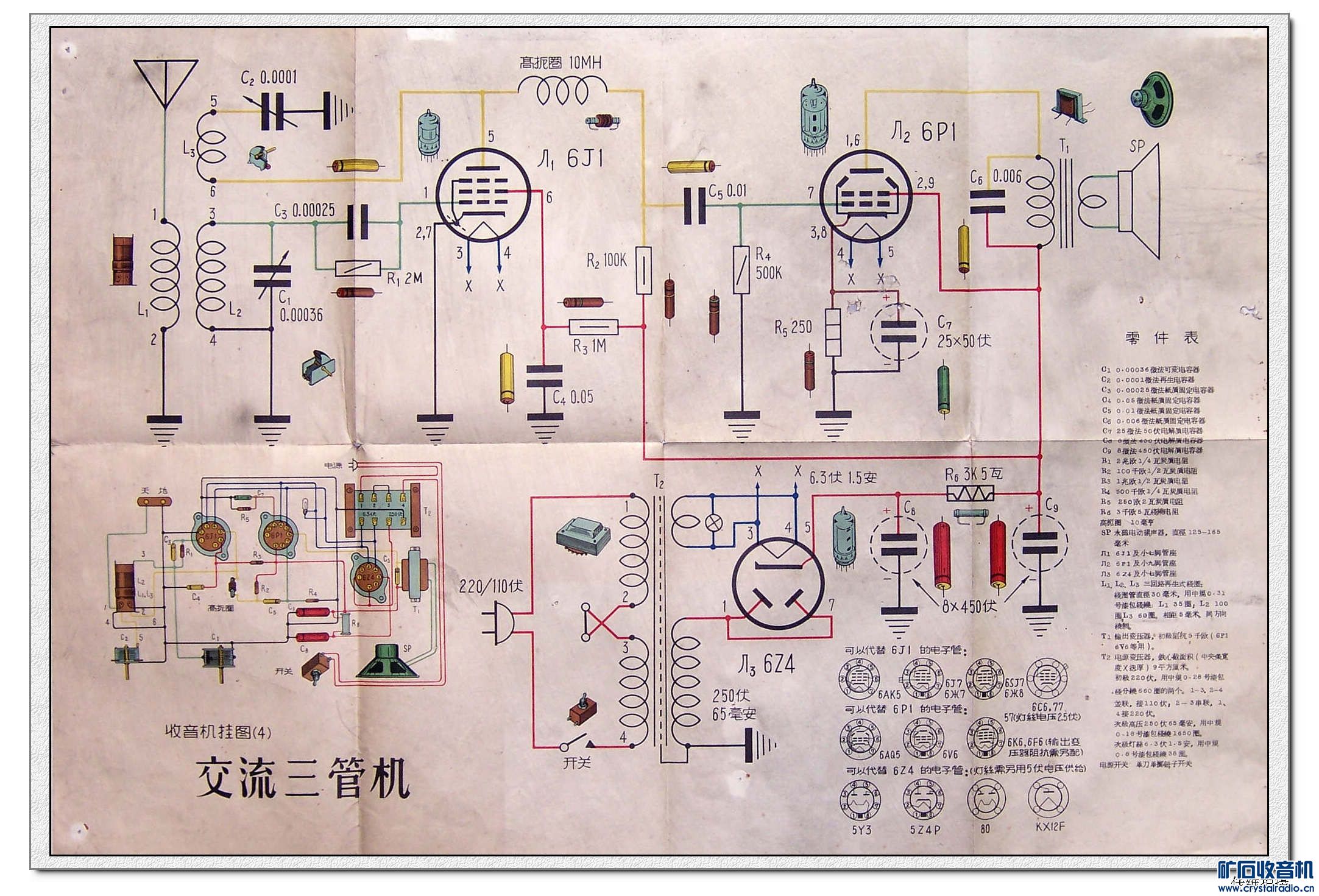

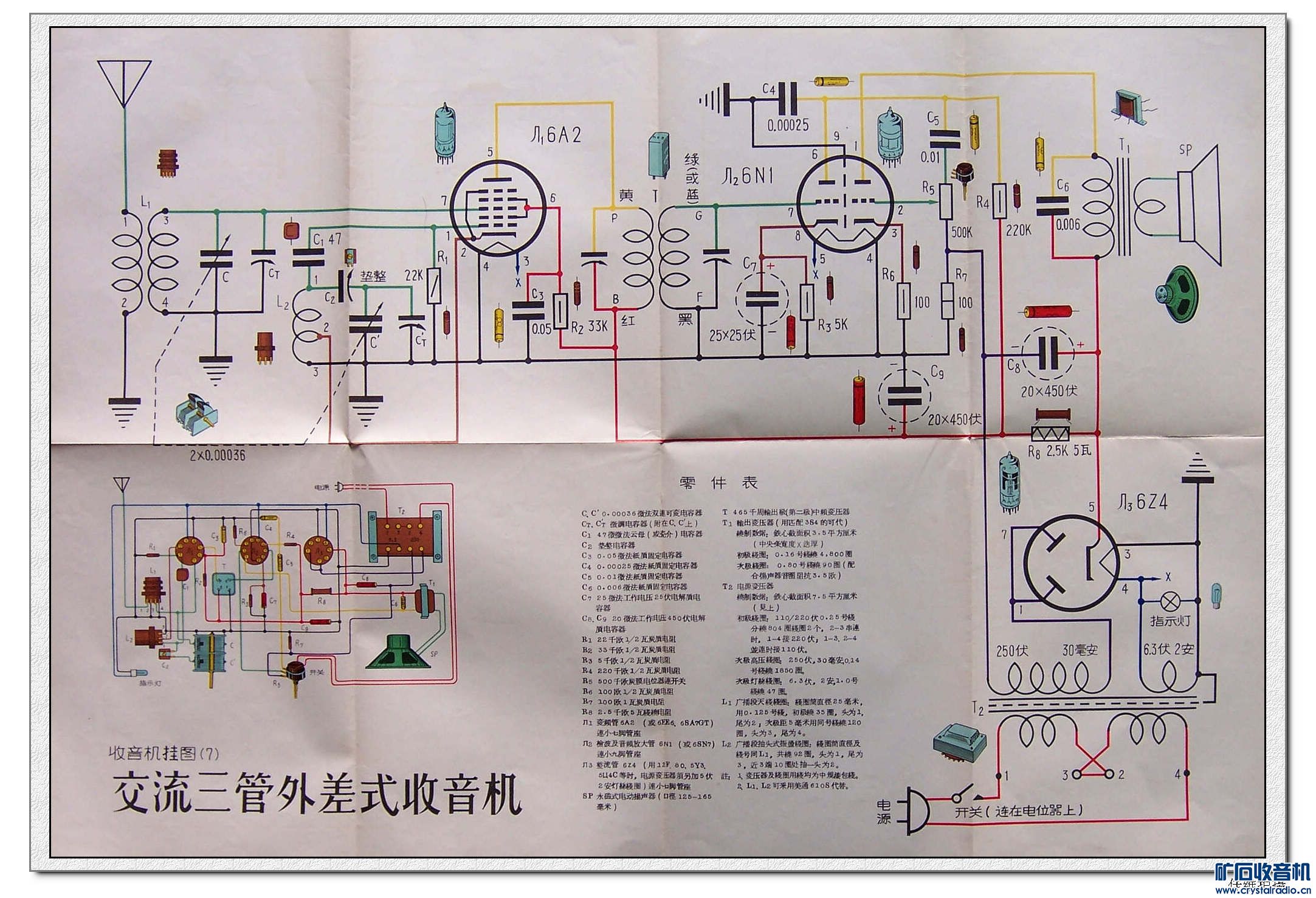

最近想装一台交流电子管收音机,在老前辈那里订做了一个30W电源变压器,正在寻找电路。
苦于7灯机线圈、中周繁琐且数据不全,遂得此电路,但是感觉三灯有点少,还请各位老师指点一下。顺便问一下这电路的音量能有多大?接收什么波段的信号?

发表于 2019-7-8 20:14:28 | 显示全部楼层
把6Z4换成 IN4007,就变成两灯了。
在把6J1和6P1换成 一个6F2,就变成一灯了

发表于 2019-7-8 15:21:41 来自手机 | 显示全部楼层
需要使用室外天线!
 楼主| 发表于 2019-7-8 15:29:18 | 显示全部楼层
ZWDA 发表于 2019-7-8 15:21
需要使用室外天线!
室外天线和地线很好解决,就怕电路本身不佳
发表于 2019-7-8 15:34:03 | 显示全部楼层
好像是冯保本老师的,经典电路,值得一试。
发表于 2019-7-8 15:35:35 | 显示全部楼层
改用磁棒天线,能收本地中波台
 楼主| 发表于 2019-7-8 15:37:04 | 显示全部楼层
未成之佛 发表于 2019-7-8 15:35
改用磁棒天线,能收本地中波台
具体怎么改?(我是小白,还请老师用图一举个例子)
发表于 2019-7-8 15:38:57 | 显示全部楼层
图2的外差机,还是放一放,直接做5、6灯超外差不更好?
 楼主| 发表于 2019-7-8 15:41:54 | 显示全部楼层
中周和各种线圈太难弄了,不仅繁琐而且昂贵
发表于 2019-7-8 15:52:03 | 显示全部楼层
老的蛋鸡收音电路都默认用空心线圈,空心线圈需要配外接天线才能工作,改用晶体管收音机时代的磁棒天线的话,中波无需外加天线了。
 楼主| 发表于 2019-7-8 15:54:09 | 显示全部楼层
未成之佛 发表于 2019-7-8 15:52
老的蛋鸡收音电路都默认用空心线圈,空心线圈需要配外接天线才能工作,改用晶体管收音机时代的磁棒天线的 ...
直接把80匝:10匝的线圈放上去行吗?初级接可调电容,次级不接。但是再生端要绕几圈?
发表于 2019-7-8 16:41:01 | 显示全部楼层
6P1做输出,功率可以达到2W以上,很响。
半边6N1做输出,功率也可以达到0.5W,足够收听了。
再生机的优点是简单,缺点就是再生在整个波段是不均匀的。
 楼主| 发表于 2019-7-8 16:54:35 | 显示全部楼层
再生机的优点 ...
我感觉收音部分一个6J1输出功率不大,推6P1可能有点困难。总共就三个管子,很难达到6灯机的音量吧
发表于 2019-7-8 17:13:39 | 显示全部楼层
再生线圈只能试出圈数来......
