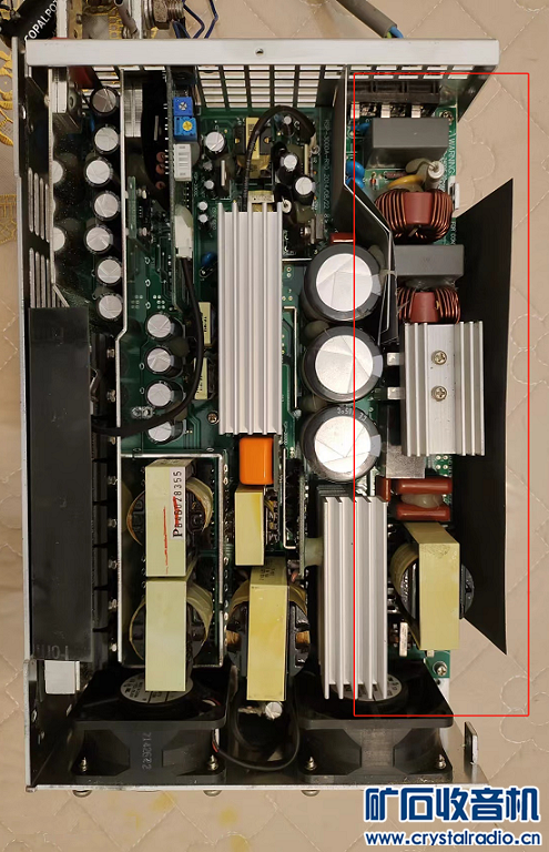

发表于 2024-4-2 10:59:29 | 显示全部楼层
非常好奇shiuyipyuen版主讲的
开关电源三重隔离技术
到底是什么?在网上找不到一点资料,能找到的只有"开关电源隔离技术",为此专门拆开了一个备用开关电源(RSP3000-48),用它可以带功放没干扰,也不干扰电网.是不是也使用了什么隔离技术:
但这种开关电源体积太大了,比功放机箱都大,
如果能做到巴掌大100W左右就好了.

发表于 2024-4-5 08:11:47 | 显示全部楼层
天天爱玛丽 发表于 2024-4-2 10:59
非常好奇shiuyipyuen版主讲的到底是什么?在网上找不到一点资料,能找到的只有"开关电源隔离技术",为此专门拆 ...
你这个电隔离算合格品,达到三重隔离了.但完全没有作多重磁隔离.要铜盒,绝缘盒/铁盒/绝缘盒/铝盒.
按规定顺序接电源地这样
