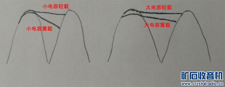

 楼主| 发表于 2019-7-1 16:56:31 | 显示全部楼层
往事已去 发表于 2019-6-30 19:58
不好说,电容大在充电瞬间电流会很大,把电压拉低,这样会造成轻载时电压高,重载时电压跌落,可能对低音 ...
大电容充电瞬间拉低电压,但是放电时电压跌落少,还是有利的。
