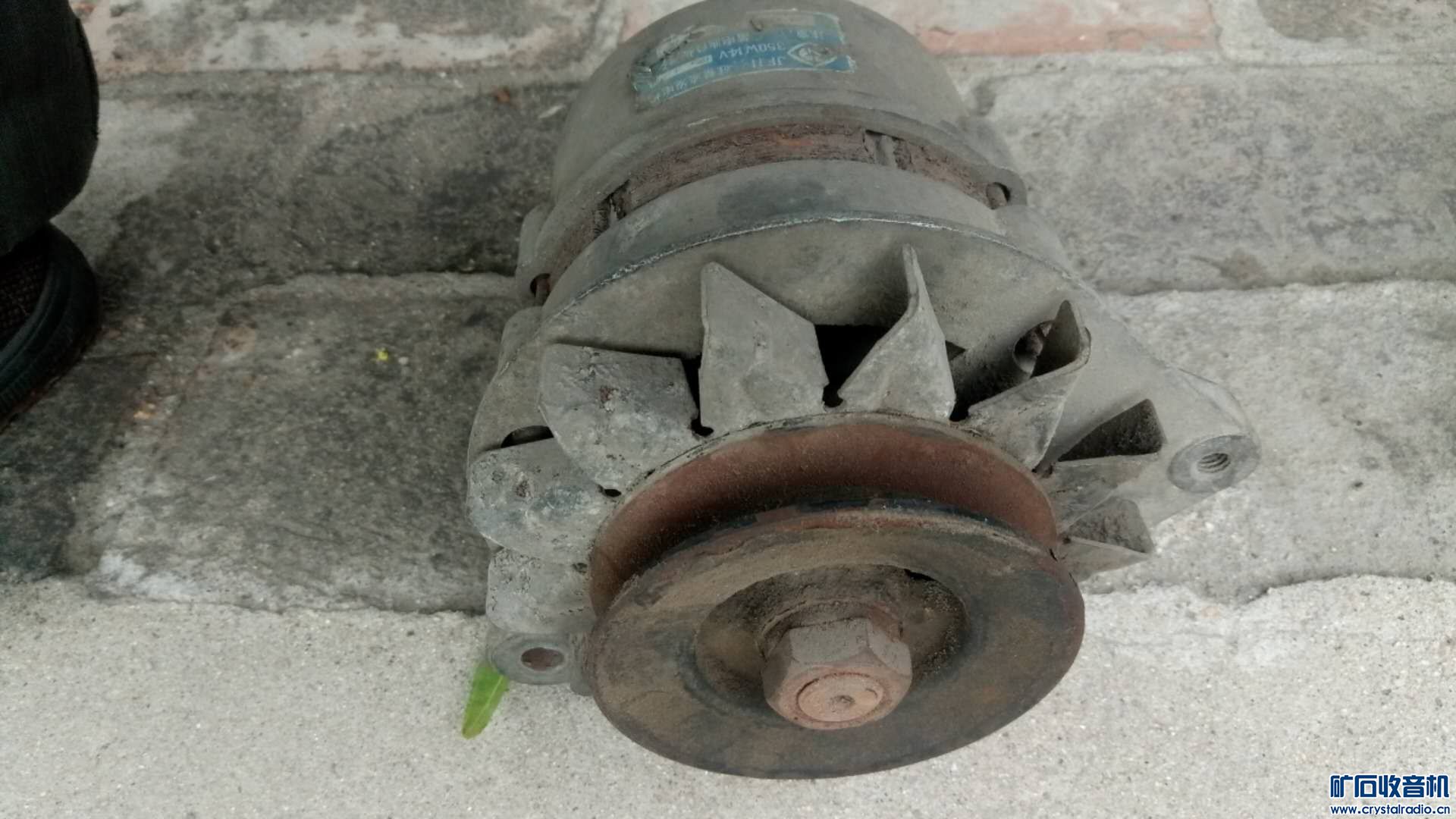

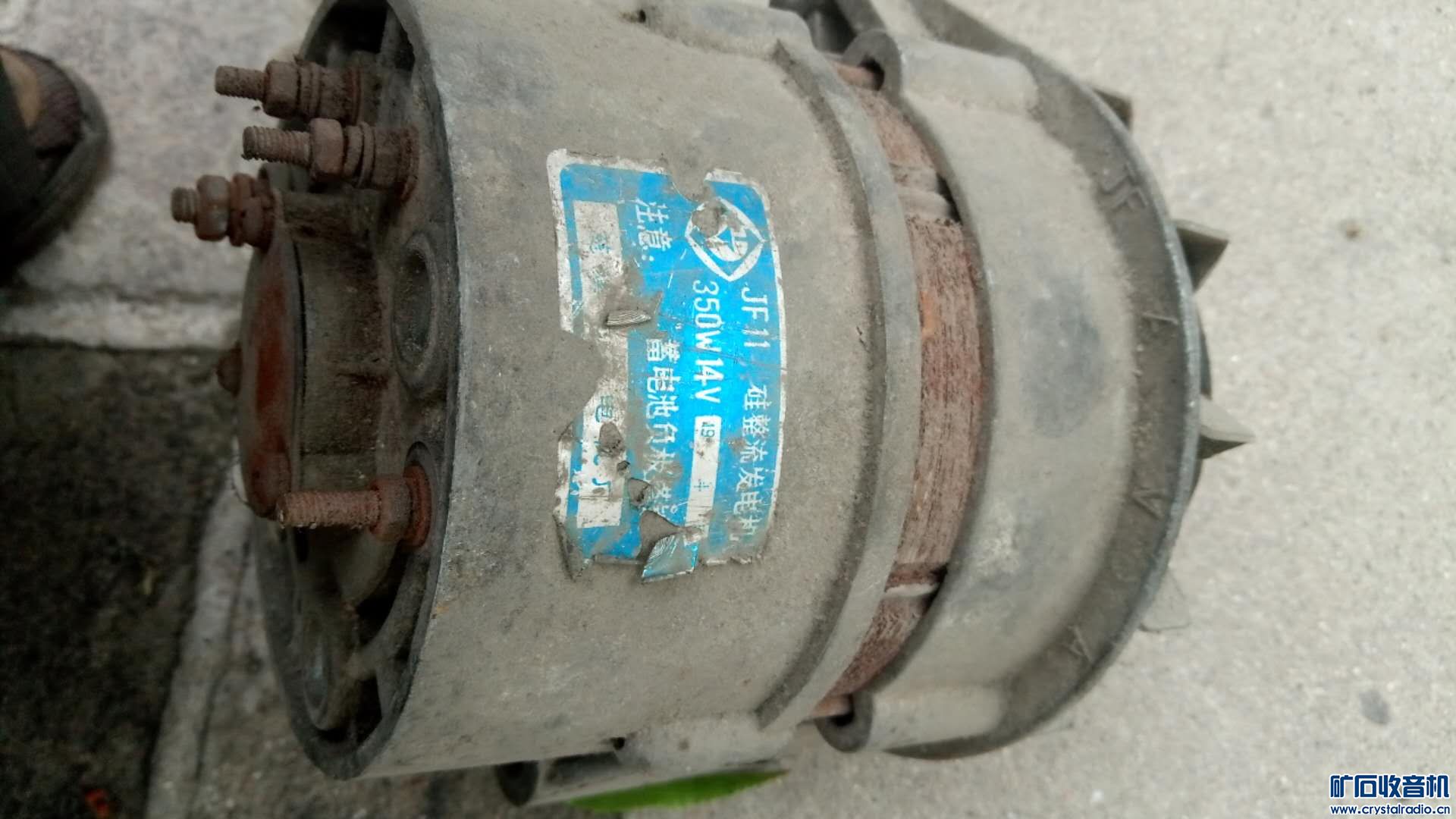

 楼主| 发表于 2019-7-11 09:05:34 | 显示全部楼层
手头有个汽车发电机,不知道好坏。转子6极,以2800转驱动的话280Hz,有中性点(可以输出正负电源),自带皮带轮和皮带松紧调节。电压不合适,不过这种发电机内阻很大,电压会随输出电流而显著变化,带音乐不知道怎么样?车用调节器不知道能不能直接用?响应速度不知道怎么样?带甲类合适。线圈没几圈,即便重绕也好绕,废发电机估计好找,花不了几个钱,省去了三相变压器。有可能不能自启动,可尝试轴端放个磁铁。

 楼主| 发表于 2019-7-12 09:28:53 | 显示全部楼层
对发电机不了解,不知道这种汽车发电机什么特性,如果重绕的话怎么计算?怎样电压稳定?要是性能可以,这个倒是可以尝试,这个便宜,花不了多少钱。
发表于 2019-7-14 10:47:47 | 显示全部楼层
往事已去 发表于 2019-7-12 09:28
对发电机不了解,不知道这种汽车发电机什么特性,如果重绕的话怎么计算?怎样电压稳定?要是性能可以,这个 ...
这个调励磁就行,可以做个好的励磁控制电路,原机用于充电和大灯不需要太稳的电压,所以调节器性能若。
