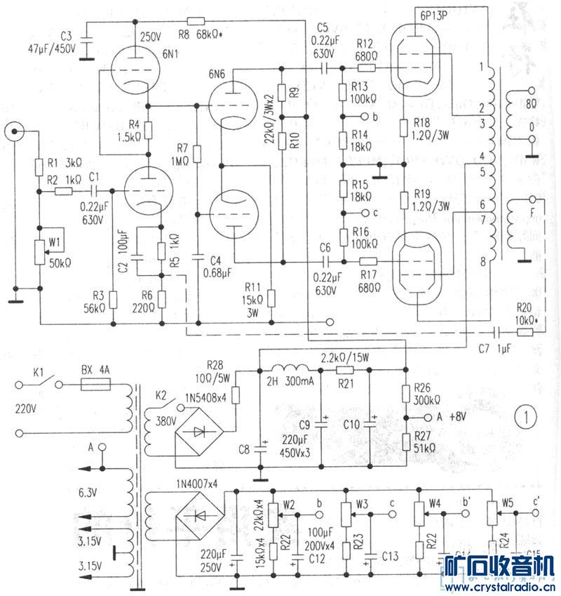

楼主: ma.guiping@163
全部用便宜管组装的6P13P超线性推挽机

qiuwei8375 发表于 2019-5-29 19:44
解码版和灯丝共用一组电源不好,会产生噪音。以前我也是这样用,也有同样的问题,后来单独绕一组电源供解 ...
谢谢您得提醒,我自己还缠了个扼流圈,也没解决问题,我回家把供电改了他,谢谢了!
发表于 2019-5-30 18:06:34 | 显示全部楼层
这种管子我也有一些,打算仿制。是不是把线路图再清楚一下,有些字看不清楚,还有些标注没有找到去处,例如D3,D4,另外是不是把输出变压器的数据公布一下,铁芯的数据。谢谢。
 楼主| 发表于 2019-5-30 19:39:17 | 显示全部楼层
183421393 发表于 2019-5-30 18:06
这种管子我也有一些,打算仿制。是不是把线路图再清楚一下,有些字看不清楚,还有些标注没有找到去处,例 ...
先重发原理图
 楼主| 发表于 2019-5-30 19:41:22 | 显示全部楼层
参考图
发表于 2019-5-30 20:30:48 | 显示全部楼层
做的不错把13P换成12P会更好!
发表于 2019-5-30 20:31:09 | 显示全部楼层
这次全清楚了,谢谢。

 楼主| 发表于 2019-5-31 08:08:58 | 显示全部楼层
火星计划2009 发表于 2019-5-30 20:30
做的不错把13P换成12P会更好!
12P的管脚不通用。
