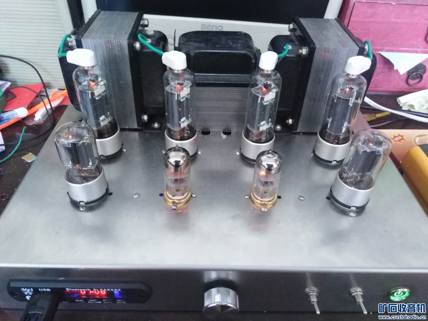

      我只能算是一个“无线电”爱好者,不能算音响发烧友,从一开始到如今,就用过电烙铁,万用表等工具。搞修理和焊机。什么信号发生器,示波器,频谱仪统统没用过。四十多年来就是能把电子管收音机装响黑白电视机出人,装黑白电视机时万用表都没有。今天把我经过近一年搞出来的6P13P超线性让大家维给点意见。还需要怎样才能再提高提高。
      这台机器原则是低价用最便宜的管子来装,牛全部自己绕。铁芯全是工厂报废变压器拆的。因是练手用没太大投入。不过底板可不便宜,花一百块钱找熟人用1.2mm304不锈钢加工的。其他就没有值钱的了。
      电子管选用:1 前级用管如果整机都用大八脚管前级就得用6SN7P等双三极管价钱比较贵,6N7P便宜是共阴极管不能用。6N3便宜就用它了。2 倒相用6N7P是因为手头就有,还便宜做长尾倒相还不错。输出管就选6P13P,三块钱一支网购了六支才18元(选用四支)。电源牛自己计算自己绕。功率小了点用EI96铁芯60厚,使用中发热有点大能用。输出牛是从网络搜的数据,铁芯用EI96X40,0.35片,我有EI96  0.5片考滤导磁率用50厚。线圈骨架用王字型的。采用四初加三次绕法。初级0.21线,1000+600X2,次级0.8线35+35+35。

高手都是不花钱用破烂组装精品的

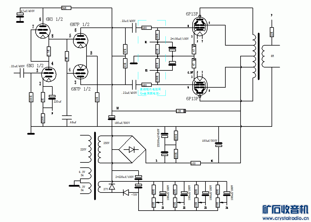

如果交流高压绕组是250V,那整流以后的高压不会超过350V,第一级滤波电容如果是450V规格的,就不必要串联,也就不需要分压电阻。这样第一级的电容会加大,对整机的音质表现有利。

做的不错。带MP3解码,支持因地制宜。电路图放上来看看。
 楼主| 发表于 2019-5-29 16:39:31 | 显示全部楼层
电路图画的不标准对付看吧,栅负压变压器绕少了,用倍压整流解决了。第一只二极管画反了。

还不错,支持玩冷门管,电源牛确实太小了点,正常情况得115的

最好将各级电压也标示上、帮你把图反个相(还是白底看得习惯些)、、、
