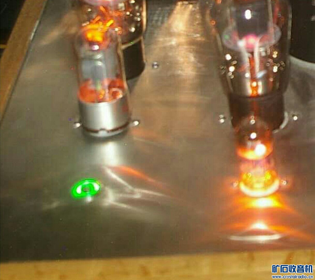

全部用便宜管组装的6P13P超线性推挽机
发表于 2019-5-29 19:00:13 来自手机 | 显示全部楼层
最便宜的几种功放管,6P9P,12P,13P。准备好好玩玩。底板贵了,铝合金门框下脚料,厚度3毫米。两块合起来非常漂亮,还容易加工。

发表于 2019-5-29 20:01:03 | 显示全部楼层
楼主作的不错,能介绍一下6P13P工作参数及输出牛的初级阻抗是多少?输出功率多大?多谢了!
发表于 2019-5-29 20:08:49 | 显示全部楼层
支持平价管,6N7我也用,那个电源开关够你买管钱了,我早两年买的这种开关,
 楼主| 发表于 2019-5-29 20:16:04 | 显示全部楼层
我做的这台输出功率前面说了没有专业仪器,只用万用表测了最高输出电压8欧姆负载,8V多。输出牛初级10K-13K.我只会照猫画虎看不懂线性图。可以搜搜。

发表于 2019-5-29 20:29:48 | 显示全部楼层
用6N15替换6N7P,更便宜。

发表于 2019-5-29 21:22:59 | 显示全部楼层
机机不错。可否将内部图发来学习学习。我也想弄一个

 楼主| 发表于 2019-5-30 09:40:16 | 显示全部楼层
内部连接实在不好意思展示给坛友,太乱了第一次焊推挽机,想等调试完从新组装后再给朋友们看,就先拍给大家看看吧。
 楼主| 发表于 2019-5-30 09:45:06 | 显示全部楼层
图中水泥电阻是6P13P的阴极电阻0.47欧姆。调整屏流测它两端电压,计算出屏流。
