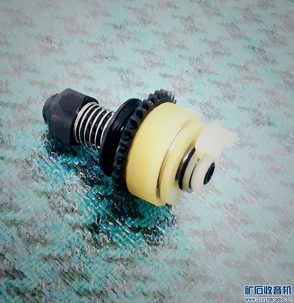

明白了 为了提高效率
收带无力是这个收带轮下边的摩擦力下降,时间长了这个轮子的缝已经被油污填平从而失去摩擦力。
拆下来洗干净即可。

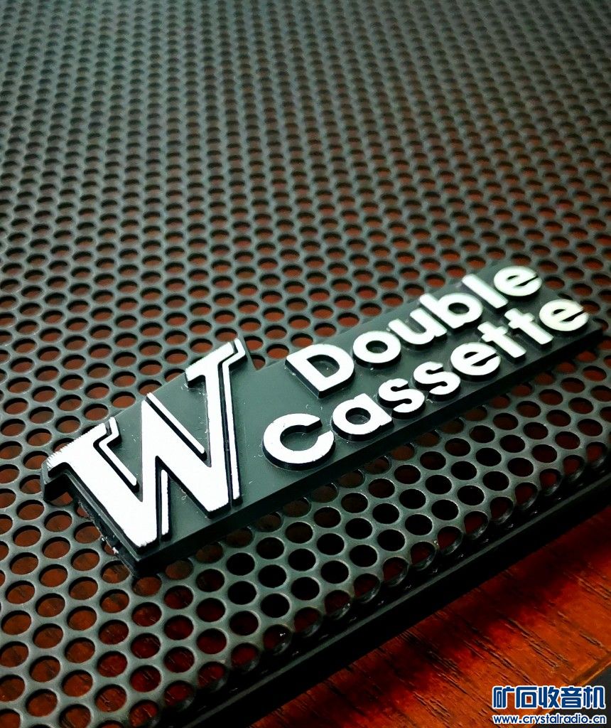

 楼主| 发表于 2019-5-14 16:36:43 | 显示全部楼层
网罩

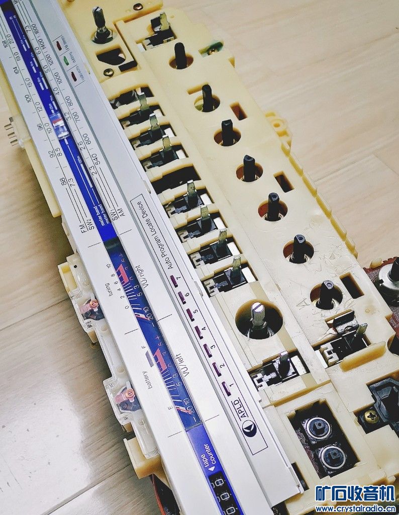

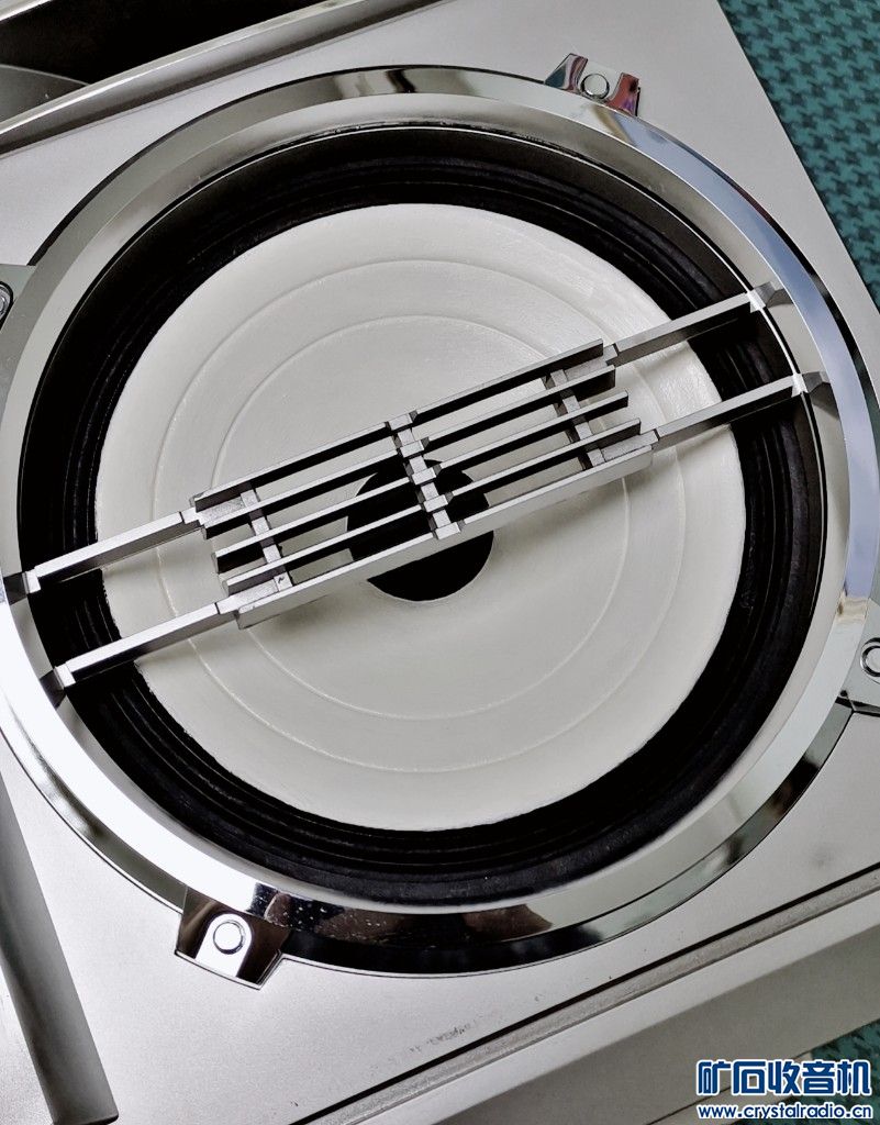

 楼主| 发表于 2019-5-15 21:00:48 | 显示全部楼层
机芯清理结束了
看看效果还不错
IMG_PITU_20190515_205755~01.jpg IMG_PITU_20190515_205604~01.jpg IMG_PITU_20190515_205513~01.jpg IMG_PITU_20190515_205143~01.jpg IMG_PITU_20190515_205110~01.jpg
发表于 2019-5-15 21:21:04 | 显示全部楼层
很不错,舍得用料,白色的都是尼龙塑料,很牢固。
发表于 2019-5-15 22:22:11 | 显示全部楼层
最好把所有电解电容全部换了.
