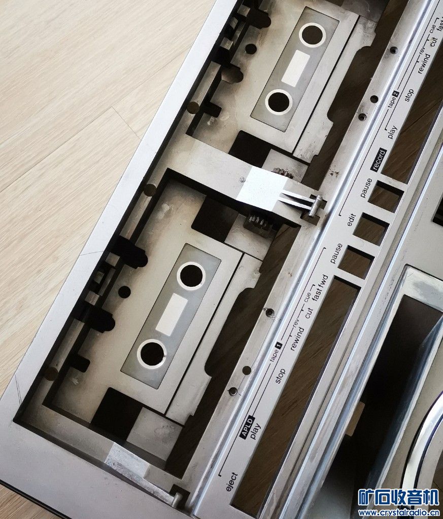

打开包装,螺丝都没装,
螺丝和旋钮都在个塑料袋子里。

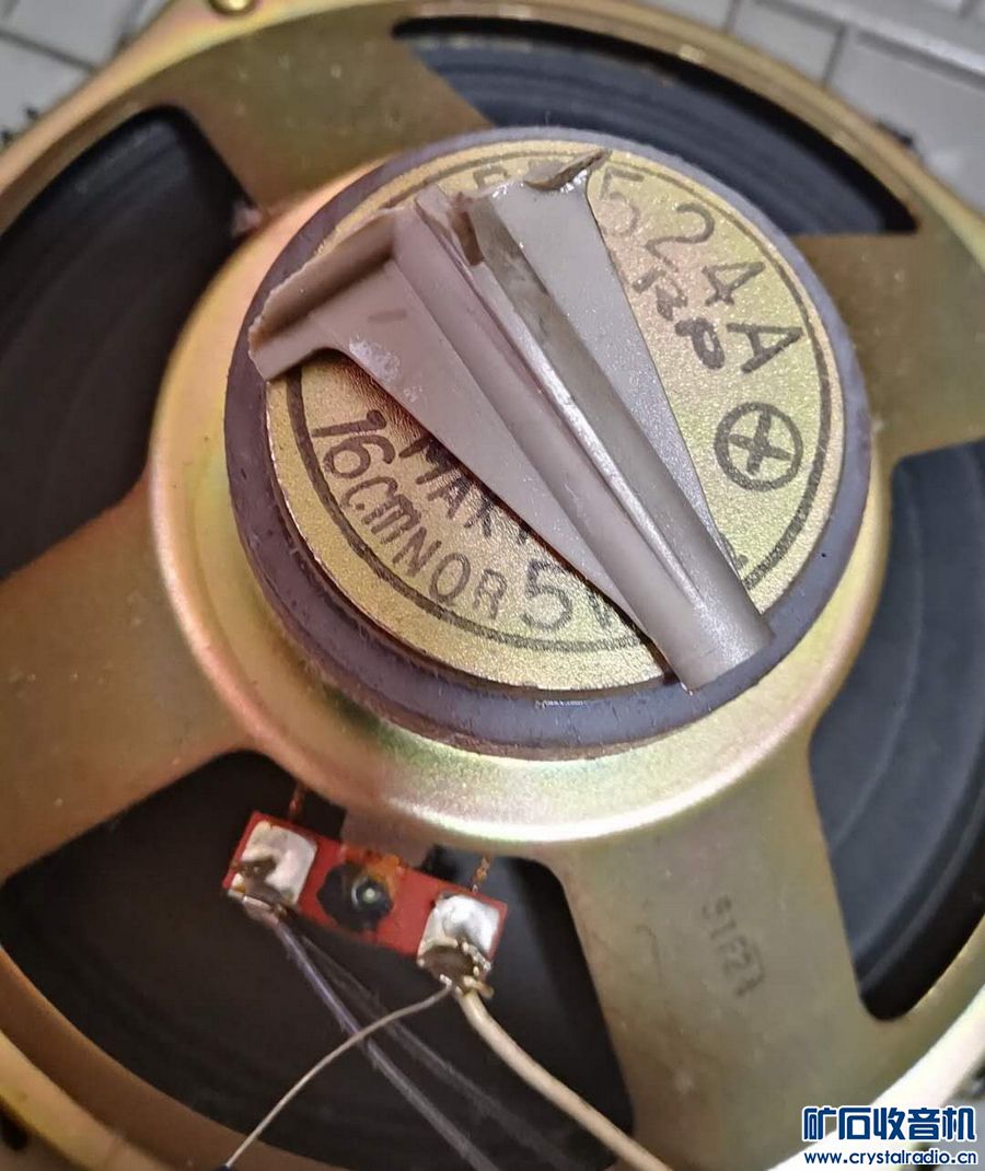

 楼主| 发表于 2019-5-11 18:11:54 | 显示全部楼层

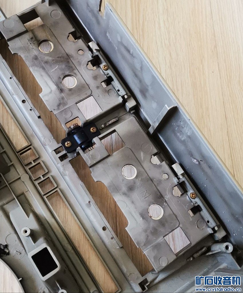

快递摔断了左边喇叭那个装饰条 还有一个内部的螺丝柱。总体来说还算损失不大。
里边比较新净
机芯有胶,不知道能不能清理干净。

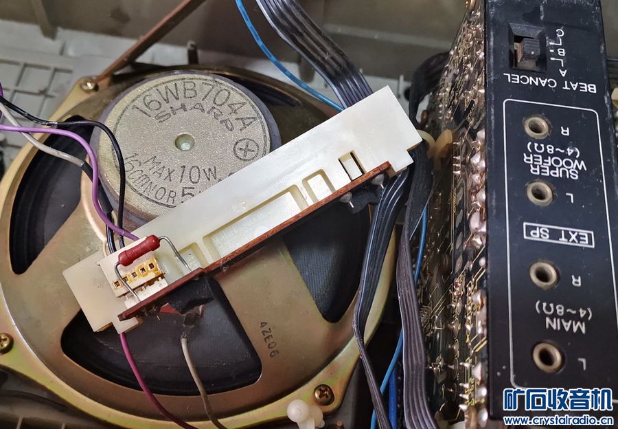

机械混响器,插头有胶,这个应该是原始胶。
拆的插头做了几号。
摔短的螺丝柱

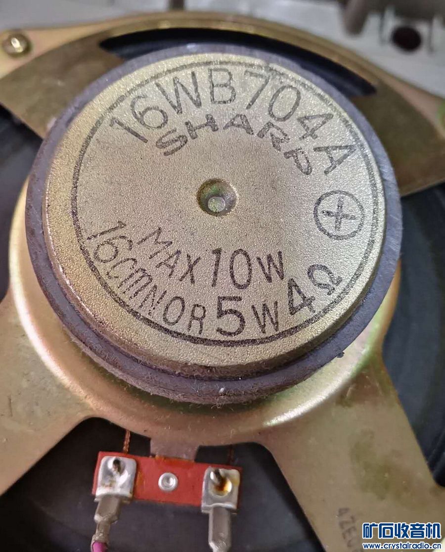

低音是704 还算新净
胶水都是倒这里了,污渍很严重,不过在网罩后边,影响不大

777的机芯年头一久靠轮还是靠不住

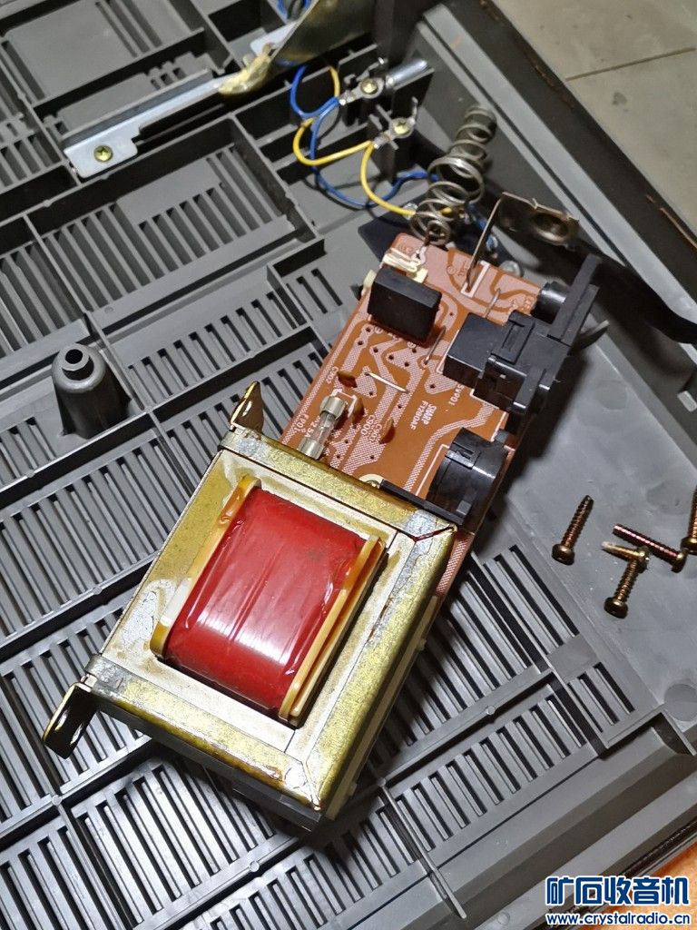

清洗后盖,
这个电源非常干净。比网上的看着多个塑料底板。
水洗一下,彻底清除使用痕迹。

 楼主| 发表于 2019-5-11 19:14:40 | 显示全部楼层
八兆天空 发表于 2019-5-11 19:11
777的机芯年头一久靠轮还是靠不住
请问有没有有效的解决办法?
发表于 2019-5-11 19:17:02 | 显示全部楼层
sz一只鱼 发表于 2019-5-11 19:14
请问有没有有效的解决办法?
加装靠轮胶圈 是最好的办法   X宝搜一下 靠轮救星
 楼主| 发表于 2019-5-11 19:21:10 | 显示全部楼层
好的 谢谢老师
发表于 2019-5-11 20:35:56 | 显示全部楼层
三个插头不用做记号,大小不一样
 楼主| 发表于 2019-5-11 20:39:35 | 显示全部楼层
一招半式 发表于 2019-5-11 20:35
三个插头不用做记号,大小不一样
知道了
陈年污浊
