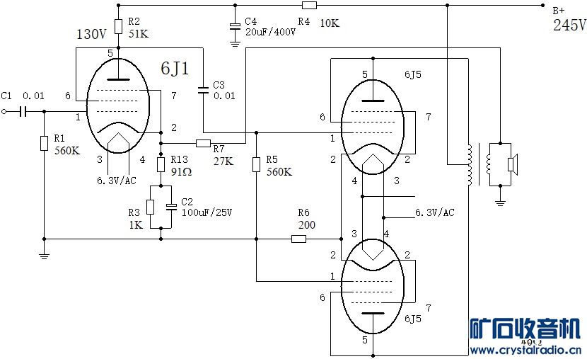

朋友给找了一个220/180V、6.3V的电源牛,终于可以将推挽的那两个6J1换成6J5了。
重新调整电压放大级和末级推挽攻放的工作点,在8欧的喇叭上可以达到500毫瓦的输出功率。
这个小攻放是用平板电脑作音源,只要音质比平板好一些、音量比平板大一些、就算达到目的。

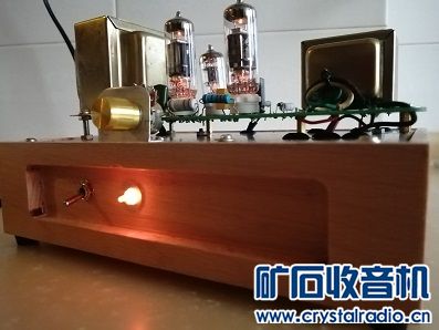

榉木机座、1.5mm铝底板。

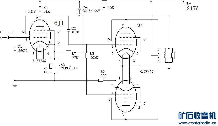

发表于 2020-1-10 16:04:07 | 显示全部楼层
由于C2的存在,负反馈信号直接入地了。。。
 楼主| 发表于 2020-1-10 16:47:10 | 显示全部楼层
是我疏忽了,C2不能要。
 楼主| 发表于 2020-1-10 16:58:23 | 显示全部楼层
或者负反馈不要。
 楼主| 发表于 2020-1-11 15:52:56 | 显示全部楼层
