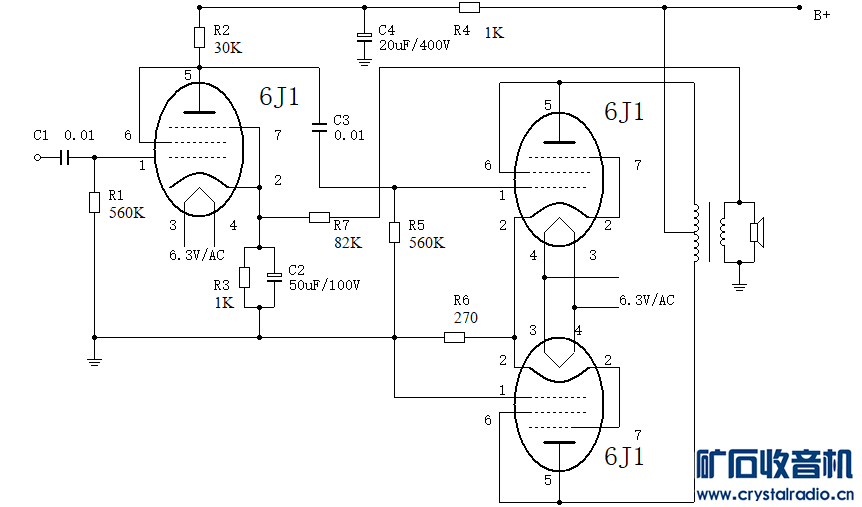

    朋友从过去生产车载雷达的厂里拿回一堆6J1,说现在人家不用这玩意儿了,拿来给我玩儿。
    6J1,咋玩儿?
    不想大动干戈,就取决于手头有些啥。
    电阻、电容,有一些;20W铁芯,220V--100V/6.3V的电源变压器有一个;5W铁芯,推挽输出牛有。
    小7脚管座,没有,需要去买。
    看来,攒个输出功率几百毫瓦的MINI功放的条件基本具备,试着玩玩儿吧。
    电路要尽可能简单,6J1当三极管用要比五级管简单,失真也小,只是要牺牲一些放大倍数;末级推挽功放拟用长尾倒相,省去专门的倒相级。

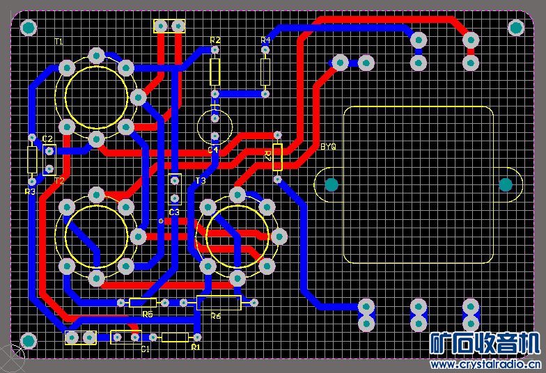

    结构,不考虑搭棚,那得有合适的底板,还不如PCB省事。
    图中R2、R3、R6、R7的阻值是瞎故计的,没经过计算,取决于电源能得到多大的B+电压,还要经过调试才能确定。
    欢迎坛内的高人给些意见。
发表于 2019-4-26 09:43:56 | 显示全部楼层
我想您还是没完全理解26#WRG的意思!
您前面的帖子也说过,推挽级这种长尾倒相结构只能工作在甲类,这样,两只管子虽然工作推挽状态,输出功率和并管相同!即使这样,好处还是很明显的,就是相比于并管甲类单端,输出牛是推挽牛,不需要留气隙!这样的电路结构hifidiy论坛胆机板块,路遥版主有个6P14超线性推挽电路可参考!
另,长尾电阻可以换成恒流源,电流大小为两只推挽管子偏置电流之和。

发表于 2019-4-23 17:25:48 | 显示全部楼层
你这种倒相电路,阴极电阻R6越大越好。

既然是玩,不如玩得地道一些,用6j1换一些6p1,然后费同样的工,做出来更高一级更实用的功放。

既然手上有那么多管子,为啥前面不做个倒相电路,而让输出级倒相?
发表于 2019-4-25 04:21:35 | 显示全部楼层
你的电路根本不是推挽输出,只能算是并管输出。再有6J1本身也没有多大输出功率,三极管接法输出功率更少的可怜,只能是白废功夫,没啥意思。

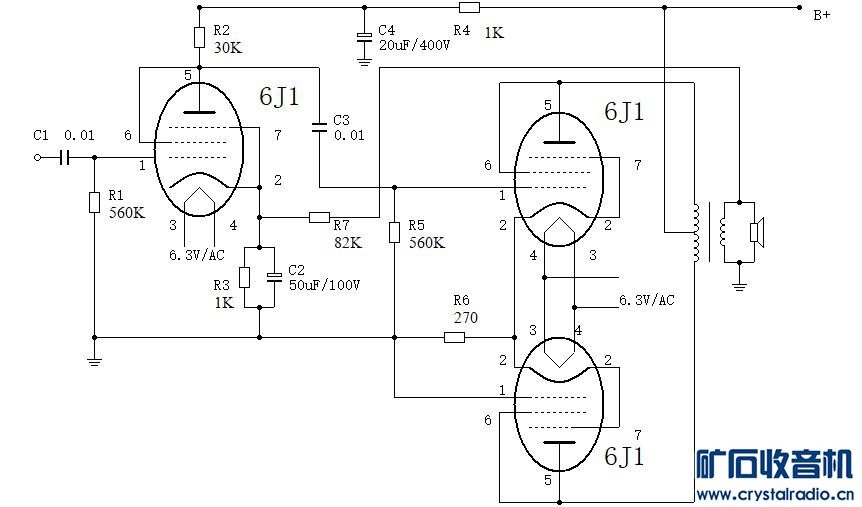

 楼主| 发表于 2019-4-23 13:27:42 | 显示全部楼层
一不留神,电源理图多发了一个。

 楼主| 发表于 2019-4-23 14:02:48 | 显示全部楼层
说了,想尽可能简单,只有几百毫瓦,专门上个倒相不划算。
发表于 2019-4-23 14:13:26 | 显示全部楼层
输出牛阻抗多少?至少得15K吧?唱响容易,频响还好就难了。
 楼主| 发表于 2019-4-23 14:30:27 | 显示全部楼层
弄着玩儿的,输出牛阻抗多少不知道,至于频响,等调试好了,实测一下,故计不会太好、
发表于 2019-4-23 15:12:50 | 显示全部楼层
6J1的高输出阻抗是道坎......
 楼主| 发表于 2019-4-23 15:35:20 | 显示全部楼层
    电源牛铁芯功率太小小了,只20W,二次侧的AC电压也只有100V,经过整流、滤波,能得到120V的直流电压就不错了,作为6J1的阳极供电,勉强可以,给6P1就差太多了,不想大动干戈,再去鼓捣合适的电源牛,也就只能是6J1了。
    下一步的打算是给这个小功放的前面加一个用6J1的FM超再生解调,组成一个小小的FM收音机,超再生输出的音频失真不小,实在没必要配上功率大、频响好的音频部分。
    这年头,没有谁真的正儿八经的用超再生收听FM广播,唱响了,好玩儿罢了。

发表于 2019-4-23 16:27:02 来自手机 | 显示全部楼层
可以试试6J1推2P3。2P3乙电120V时,单端输出功率大约7-800mW。甲乙类推挽就更多些。并管还能翻倍。
 楼主| 发表于 2019-4-23 17:14:18 | 显示全部楼层
2P3也可以考虑,但那就要另外搞一个灯丝电源,要直流,通过7805得到5V,两个管子灯丝串联供电,还得乘地铁去江对岸买2P3,不太符合尽可能简单的初衷。再说了,本来就没打算要有多大音量,就6J1了。
