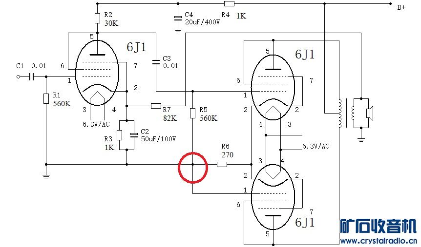

打算用6J1攒个MINI小功放
发表于 2019-4-26 08:31:18 | 显示全部楼层
这里对吗?
这里对吗?
这里对吗?
 楼主| 发表于 2019-4-26 09:08:09 | 显示全部楼层
对的。上管电流随栅极注入的信号变化而变化,导致阴极电阻上电压变化,这个电压变化注入下管阴极,引起下管电流变化,在阳极就有同相输出。这是栅地电路,与阴地电路相比,不太常用。
发表于 2019-4-26 09:43:56 | 显示全部楼层
我想您还是没完全理解26#WRG的意思!
您前面的帖子也说过,推挽级这种长尾倒相结构只能工作在甲类,这样,两只管子虽然工作推挽状态,输出功率和并管相同!即使这样,好处还是很明显的,就是相比于并管甲类单端,输出牛是推挽牛,不需要留气隙!这样的电路结构hifidiy论坛胆机板块,路遥版主有个6P14超线性推挽电路可参考!
另,长尾电阻可以换成恒流源,电流大小为两只推挽管子偏置电流之和。
发表于 2019-4-26 09:52:42 | 显示全部楼层
甲类推挽和并管输出还是有区别的。优点不仅是铁心无需留出气隙,而且偶数次数的谐波失真在变压器中抵消,剩下奇数次数谐波失真。总失真度大为降低。
 楼主| 发表于 2019-4-26 11:40:53 | 显示全部楼层
您前面的帖子也说过,推挽级这种长尾倒相结构只能工作在甲类,这样, ...
恒流源?
好主意!
待调试确定了阴极电流多大合适,换恒流源试试、

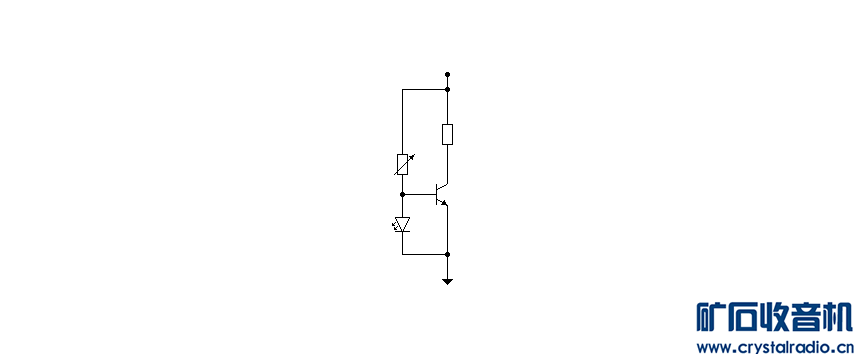

 楼主| 发表于 2019-4-26 13:27:22 | 显示全部楼层
  曾经在一本书上看到过用恒流源用作电子管阳极负载,代替负载电阻的,很简单,只用了一支晶体三极管、一支发光二极管、两个电阻(其中一个可调),那本书找不到了。这个电路用代替阴极电阻应该也是可以的,具体电路也忘了。
好像是这样吧,

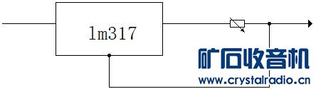

 楼主| 发表于 2019-4-26 16:03:22 | 显示全部楼层
唐西 发表于 2019-4-26 15:08
您还是参考hifidiy路遥版主帖子用LM317做恒流源来得简单!只要恒流源两端电压不超过40V。
能麻烦你把他的恒流源的图弄到这边来么?
 楼主| 发表于 2019-4-26 16:19:21 | 显示全部楼层
    是这个么?
    那个可调电阻取多大合适?
    查了资料,那个电阻两端电压为1.25V,通过改变它的阻值,得到不同的恒定电流:电流=1.25/电阻。
假定,推挽电路单个6J1的阴极电流为15毫安(手册给出6J1最大阴极电流20毫安),两管共30毫安,根据欧姆定律计算,LM317恒流源的那个电阻约为41欧姆,所以,用一个100欧姆的可调电阻应该是可以的。
    以上的理解是否靠谱?
