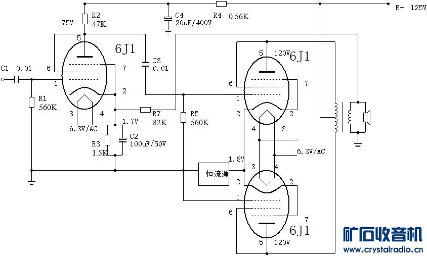

 楼主| 发表于 2019-4-29 17:17:07 | 显示全部楼层
攒好了:
    电源,没啥说的,不外乎是电源牛、桥堆、俩电容,一个电阻,空载160V DC,带负载125V,与原先估计的差不多。
    先调试推挽输出级,8欧小音箱负载,调整恒流源电阻,使之流过28毫安(单管14毫安),阳极电压120V,阳极功耗1.68W(6J1最大阳极功耗1.8W)。
    再调整电压放大级,阴极电阻先用1K,发现阴极电压随输入电平的变化而变化明显,说明工作点不对,换1.5K电阻,阴极电压基本不变了。
    测灯丝电压,6,8V,稍高了些。
    用华为MATE8手机作音源,两声道合并,放钢琴曲、女声歌,音量开至1/3,25平方米客厅可听清楚,感觉低音尚可,高音略有不足。手机音量开至2/3,音量变大,音质没明显变化。手机音量放至最大,音质明显变坏。
    因长时间没使用,低频信号源、真空管毫伏表、示波器都被老伴塞到床底下去了,懒得搬出来作测试,所以,输出功率、频响都没实测。
    就这样了。
    下一步,找个小底板,将电源开关、音量电位音频输入插口都攒到一起,就算完成了第一阶段。
    第二阶段,就是超再生FM,还用6J1,这样一个调频FM收音机就齐活了。
 楼主| 发表于 2019-4-29 17:19:05 | 显示全部楼层
负反馈电阻R7暂时没接。

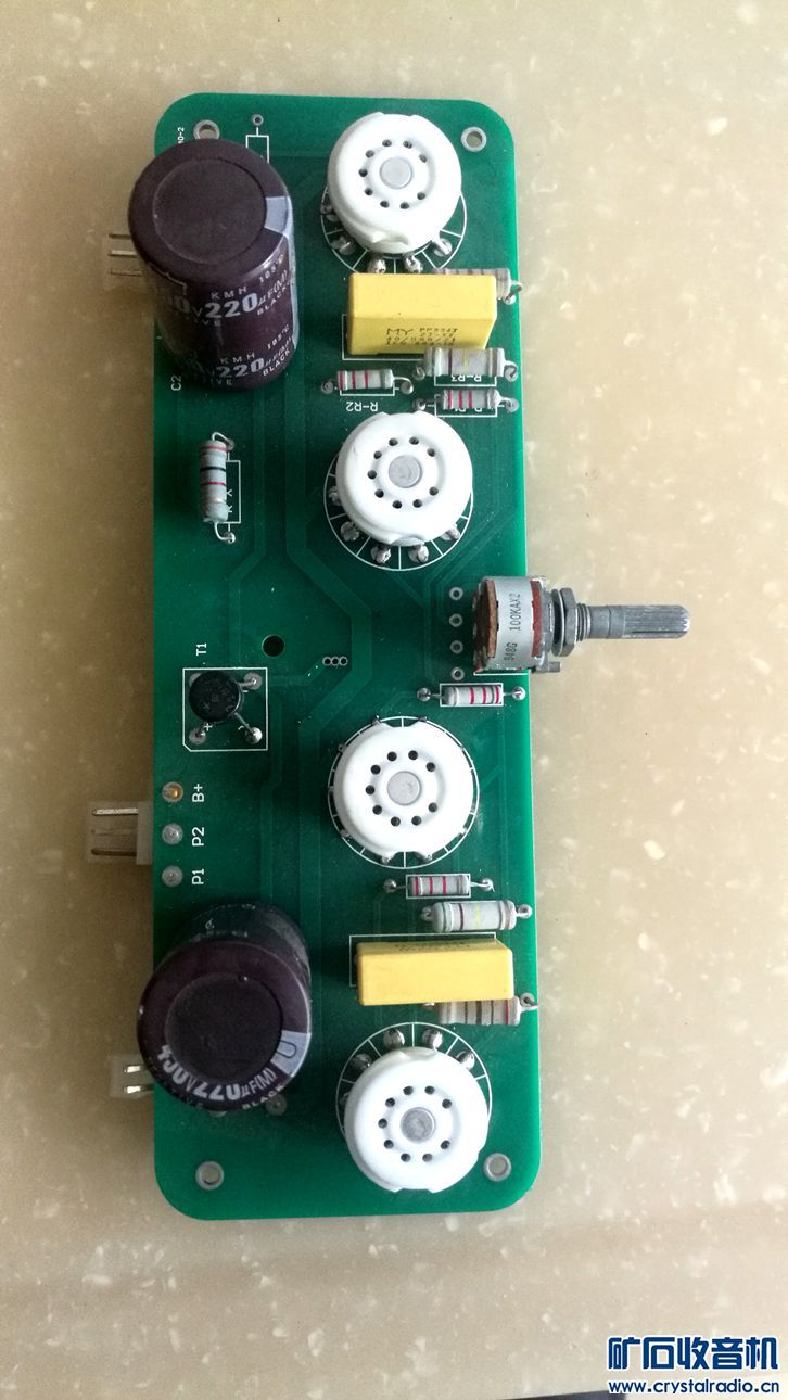

 楼主| 发表于 2019-4-30 10:35:15 | 显示全部楼层
已到这个程度,牛没有,要么?
 楼主| 发表于 2019-4-30 10:42:59 | 显示全部楼层
这是我照网购的套件仿制的PCB,原版的PCB用的材质很差,用久了铜箔会从基板上剥离。
