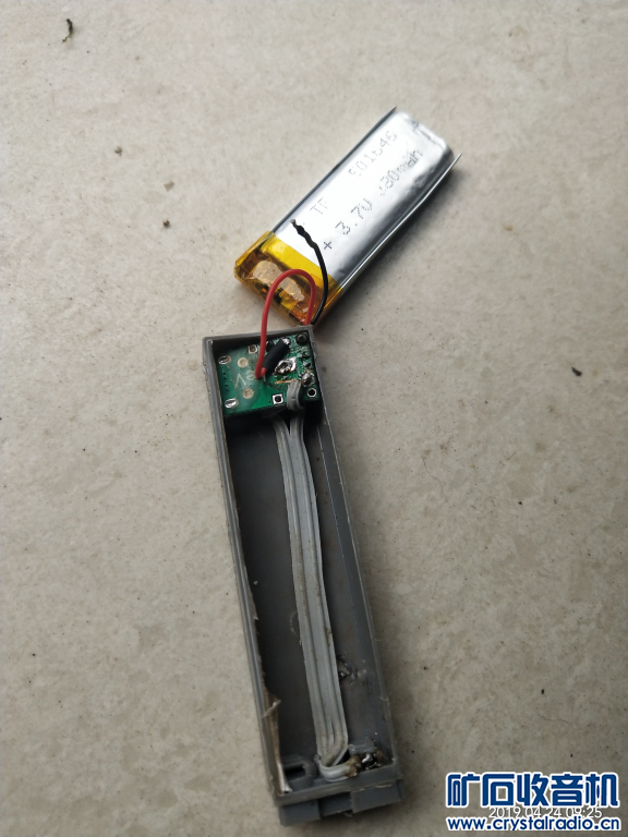

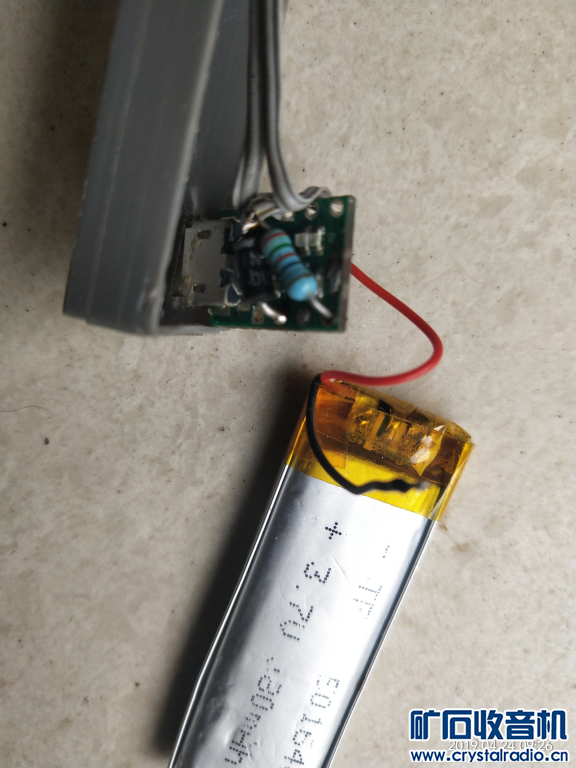

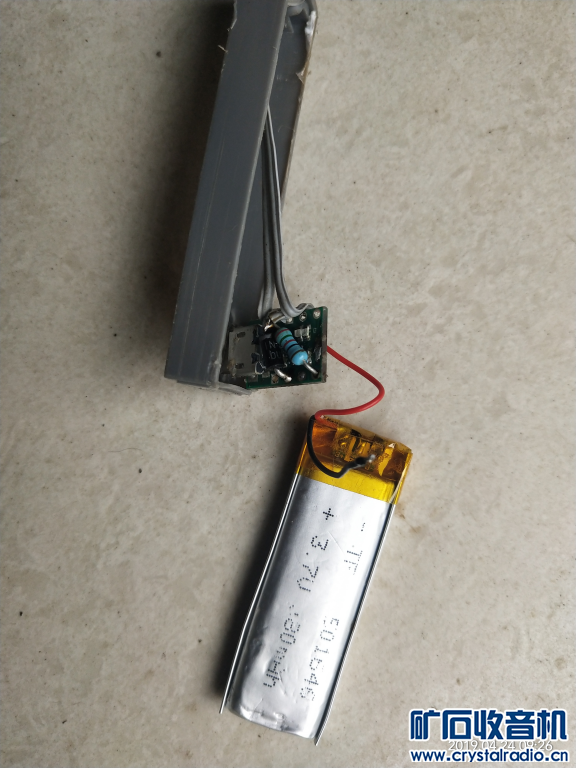

聚合物锂电池放电速度快怎么回事?
发表于 2019-4-23 12:39:12 | 显示全部楼层
ahtlhn_51 发表于 2019-4-23 11:52
锂电池有内置保护板,一直断开的是锂电池黑线与充电板的连接,测量也是....
上个图片看看。。。。
发表于 2019-4-23 18:29:54 | 显示全部楼层
ahtlhn_51 发表于 2019-4-23 09:56
是的,二极管的压降后接近于机子的供电电压
因为你没有把电路送上来,我只能估计这应该就是你池池不能保持电压的问题!
因为:(4.2-0.6)/200=3.6/200=0.018A
如果平均算3V那也有:3/200=0.015A
如果你的电池是330mAH,那么330/15=22小时。即电池充满电后大约一天就把电放完了!

电路板没有图纸,我断开了锂电池组的负极,48小时过去了,电池3.84v没有掉压,看来还是充电板的原因

 楼主| 发表于 2019-4-24 09:42:44 | 显示全部楼层
leiviker 发表于 2019-4-23 21:53
搞个好点的电池才是正解
断开电池好几天了,电压没有下降3.84v,还是电池的问题吗?
 楼主| 发表于 2019-4-24 09:46:10 | 显示全部楼层
谁能帮忙修改下电路,或者只有换种充电板
发表于 2019-4-24 15:24:03 | 显示全部楼层
那就是电路部分有问题咯

你为什么要加二极管和200Ω电阻呢?这样的代用电池网上有(改装好的)成品出售。因为原机的电池是铅酸电池,电压为2V。这个小板子应该是降压板,板子上应该是可以调整的,网上找找他使用的芯片型号就能找到原理图,参照官方资料调整就行。
 楼主| 发表于 2019-4-24 16:56:57 | 显示全部楼层
顽童50 发表于 2019-4-24 16:53
你为什么要加二极管和200Ω电阻呢?这个小板子应该升压板。因为原机的电池是铅酸电池,电压为4V。
确定是静态电流大400ua左右,充电板是网上买的锂电池充电板,二极管是做压降

发表于 2019-4-24 18:40:45 | 显示全部楼层
按你的描述应该不是“充电板”问题而是你加入电路中的200欧姆电阻的问题。先不要把电池接入机内,把电阻断开放2天试试!
 楼主| 发表于 2019-4-24 18:51:13 | 显示全部楼层
爱你矿坛 发表于 2019-4-24 18:40
按你的描述应该不是“充电板”问题而是你加入电路中的200欧姆电阻的问题。先不要把电池接入机内,把电阻 ...
应该不是的,之前也试过去掉电阻,也是同样故障,...现在来看,芯片的静态电流较大原因
发表于 2019-4-24 19:23:38 | 显示全部楼层
如果你通过二极管从电池的“+”极再通过电阻接地,那一定是电阻的问题!!!
你把这部份电路发上来看看。
