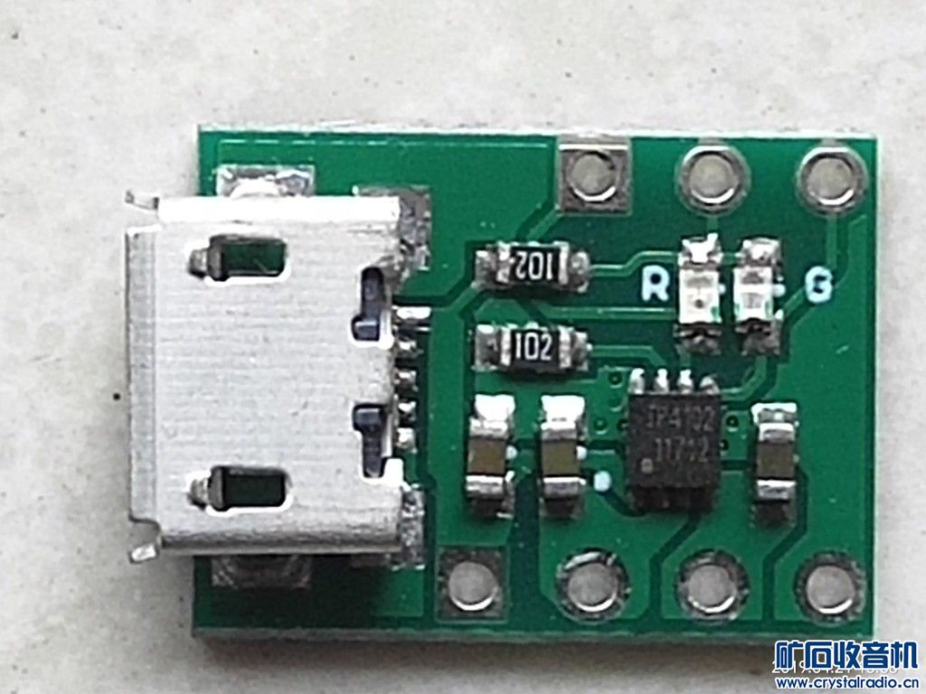

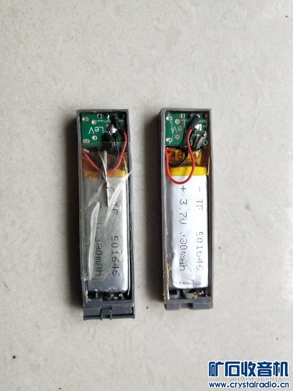

聚合物锂电池放电速度快怎么回事?

 楼主| 发表于 2019-4-21 06:54:12 | 显示全部楼层
爱你矿坛 发表于 2019-4-21 00:36
按照你说的情况可能不是锂电池的问题!很可能是你的充电器不对!
就是那种常见带mini口充电的小板子,用普通手机2a的充电器
 楼主| 发表于 2019-4-21 06:57:22 | 显示全部楼层
月上草 发表于 2019-4-21 00:58
还有一种可能,查一下你的降压电路,是不是在设备关机以后还有自耗电的可能。
就是那种用手机充电器口的迷你小板,因为电压有点高,输出用二极管做普通压降,然后对地接200欧电阻,年前做的2块板子没有用二极管做压降也同样自耗很快
 楼主| 发表于 2019-4-21 11:53:10 来自手机 | 显示全部楼层
刚才停机时间测量了电压无输出,电池端是3.0v

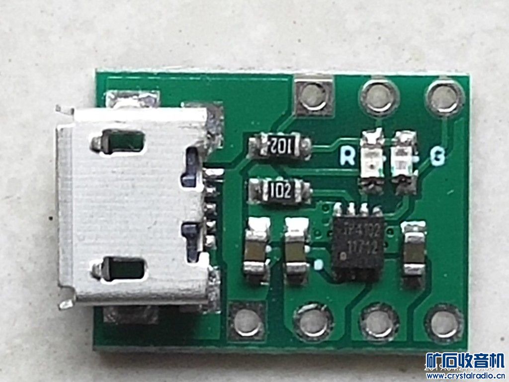

 楼主| 发表于 2019-4-21 13:18:38 | 显示全部楼层
充电芯片昨天描述有误,是tp4012
发表于 2019-4-21 14:16:08 | 显示全部楼层
 楼主| 发表于 2019-4-21 16:01:04 | 显示全部楼层
yyf901 发表于 2019-4-21 14:16
电池单独放2天,有电量表示电池无问题;
我想电池可能性不大,是不是可以修改或者添加几个元件来改造一下,电路不是很精通,可是十几元的玩具也没有这样的问题,再换电路板就是大些的,这个小盒子就按不下了
