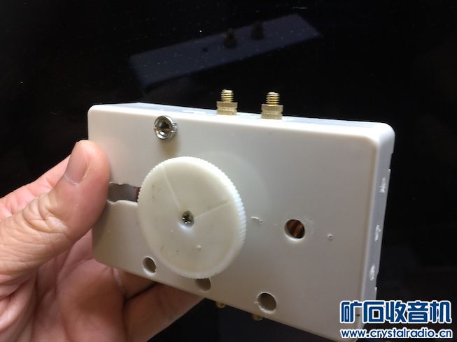

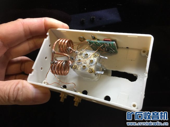

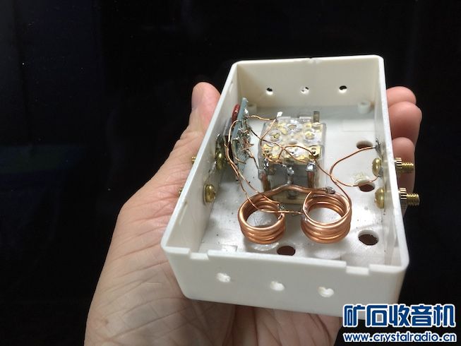

 楼主| 发表于 2019-6-28 22:40:03 | 显示全部楼层
用双连PVC 可变也可以, 要调小 VC 使调谐同步.
输出较空气可小.
 楼主| 发表于 2019-6-29 11:06:55 | 显示全部楼层

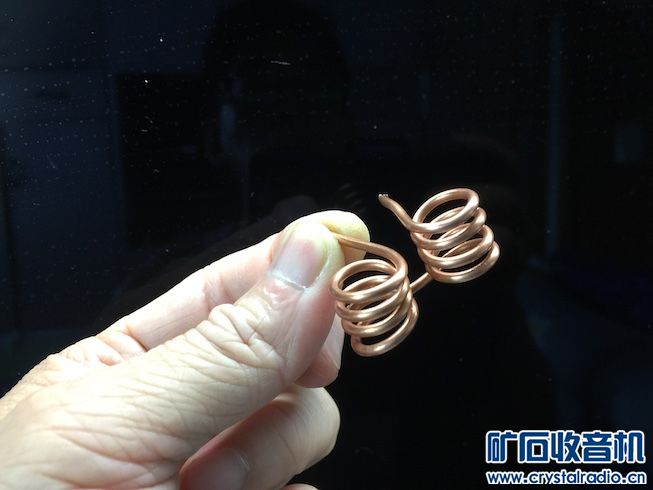

用了 2 x 30pf VC.
线圈用2毫米铜线在AAA 电池上绕 3-4 圈

发表于 2019-7-5 11:57:32 | 显示全部楼层
cheungbx 发表于 2019-6-29 11:06
用了 2 x 30pf VC.
FM线圈绕的非常好!

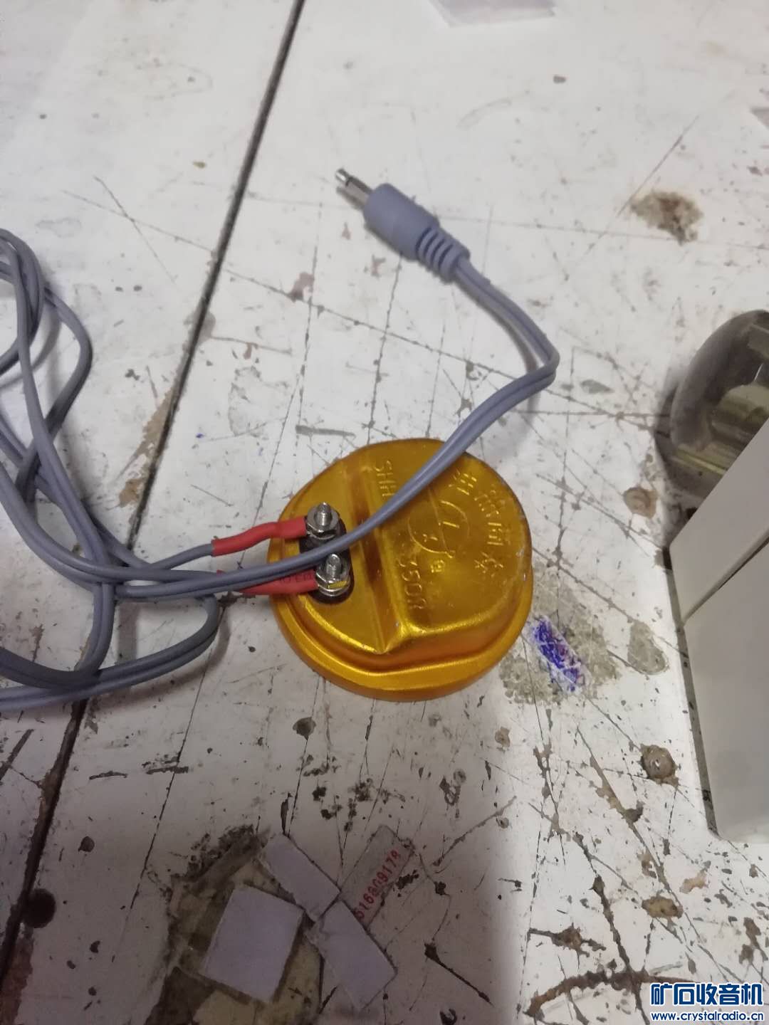

我买的FM矿石收音机
