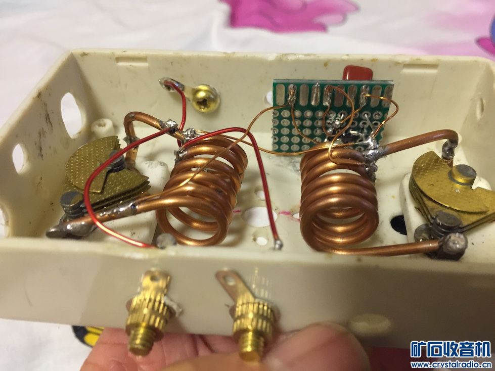

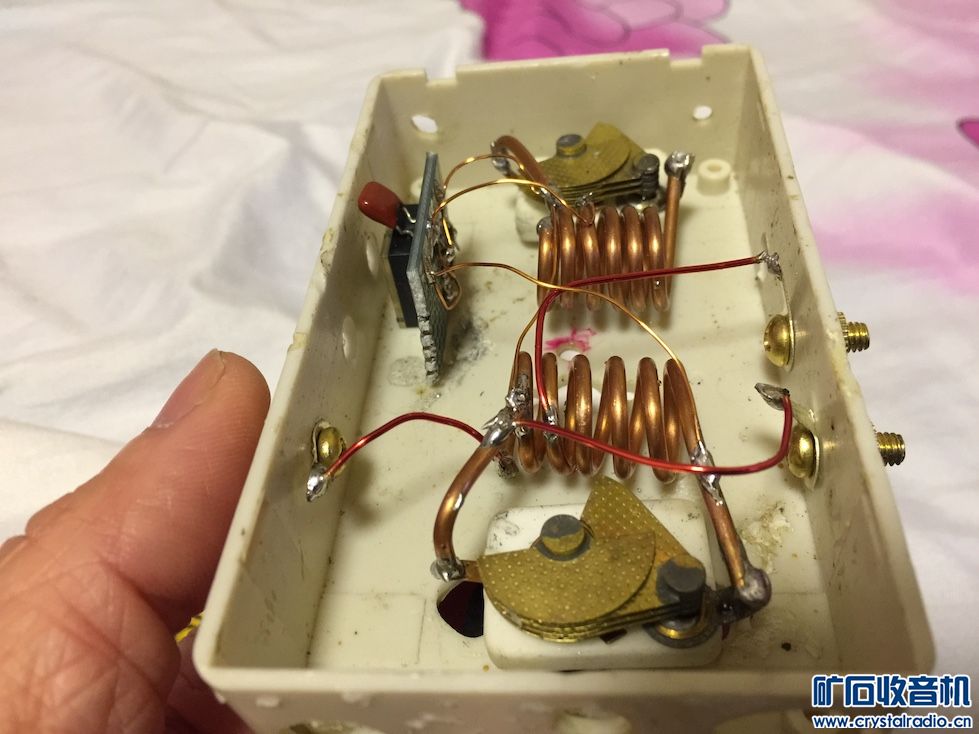

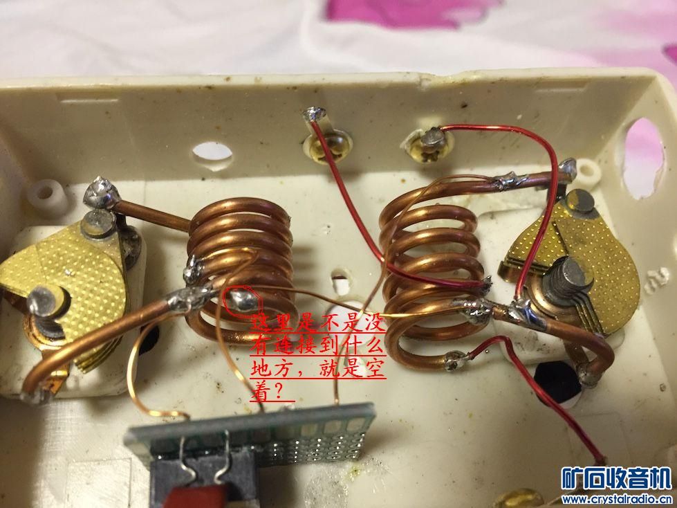

 楼主| 发表于 2019-4-9 19:46:27 | 显示全部楼层
多角度图片.
