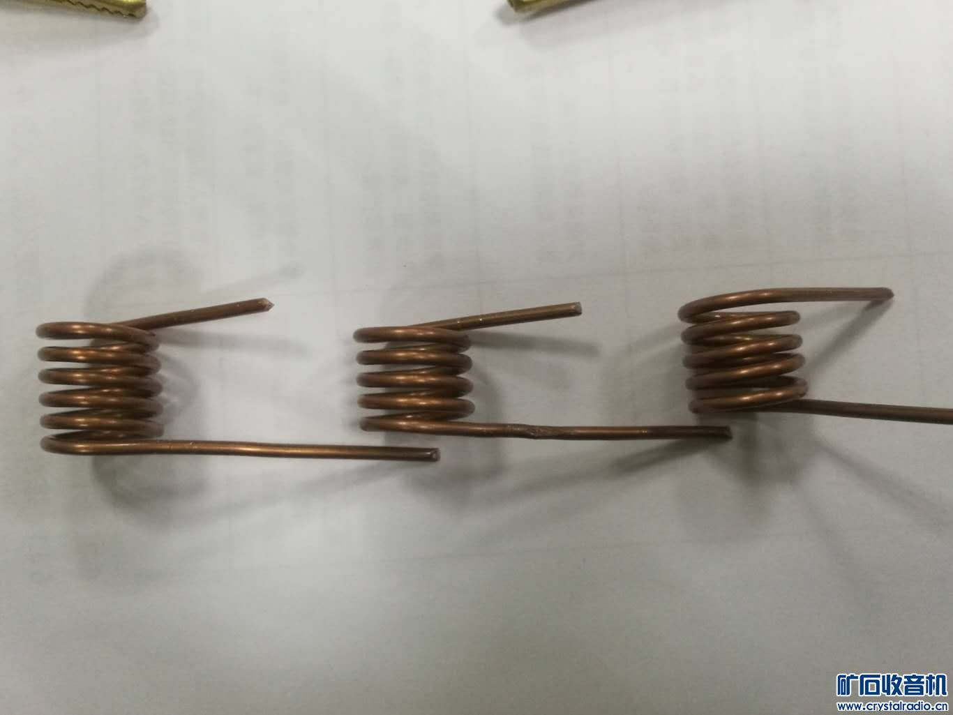

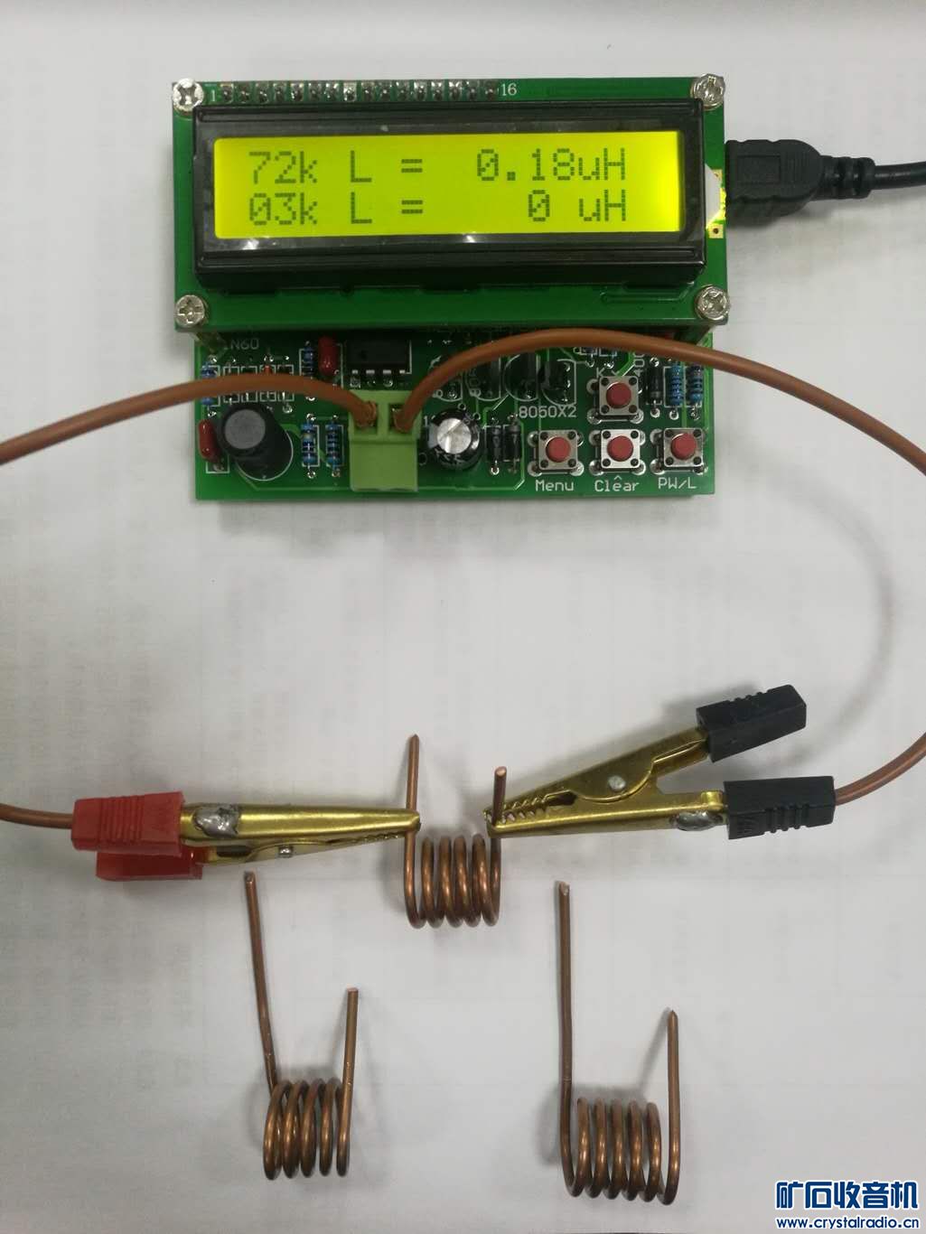

 楼主| 发表于 2019-4-16 12:39:11 | 显示全部楼层
weirenmin 发表于 2019-4-16 10:59
楼主好,我没看明白?原来电路是L1回路连接G2,现在G1和G2对调了吗?L1回路连接G1了?
我试过G2接L1,但是效果不好,但改成G1接L1时效果最好,你也可以互換试一下。
 楼主| 发表于 2019-4-16 12:42:14 | 显示全部楼层
weirenmin 发表于 2019-4-16 11:06
今天又绕了几个线圈,一致性很好
测试时频率应在88MHz以上所测出的电感量才可作準。
