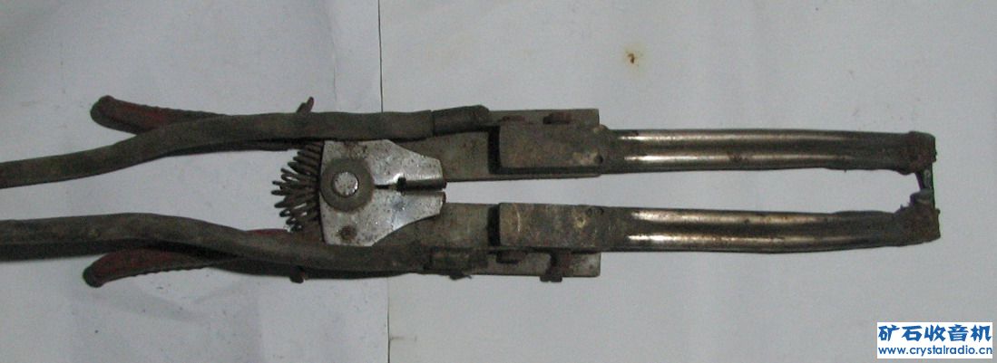

窃以为,微波炉的变压器做电焊机并不适合。小型点焊机限流主要靠矽钢片对插时控制磁阻来达到电流陡降的特性。微波炉的变压器不知设计时是否也有此要求?若是,巧了。
发表于 2011-3-26 14:56:22 | 显示全部楼层
扁线都买来了,总不能放在那里做摆设吧。
做个碳阻焊机,焊焊小东西玩玩吧,
次级用其他软线,先确定电压比。
一般取3至6伏。
做个焊夹,给你参考(见图)
修冰箱焊铜管或许焊别的小东西。

变压器不用切开的。
另外不要用这种扁铜线,太硬不方便绕制,而且次级窗口利用率低。
   其实只要买紫铜皮(铜皮厚度根据需要用多层紫铜皮叠加满足要)裁成变压器次级窗口宽度。先把紫铜皮放火上烧一烧退火变得软些方便绕制。退火的紫铜皮用牛皮纸(也称电话纸)缠绕作绝缘,然后在变压器窗口穿绕。
   另外原变压器窗口中的小铁芯也要按原样装上。

LZ其实不必要把铁芯切开的,那个扁线直接穿过铁芯就能绕的,我用的是电流互感器拆出来的扁线,就是这样做的。曾经也用电流互感器的扁线,穿过小型变压铁芯,做过手枪快热烙铁。
