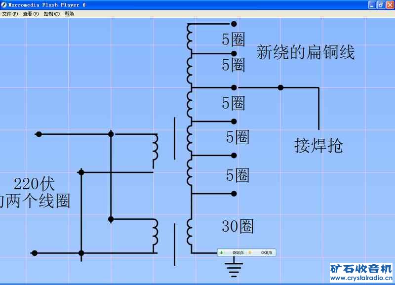

淘了一对微波炉变压器,做小电焊机。。。焊机测试成功了,好开心。

发表于 2011-3-27 18:03:07 | 显示全部楼层
你这是做烧电焊条的交流电焊机了。
点焊机的话次级电压一般不要超过6V,最好分2V 4V 6V 3档。
发表于 2011-3-27 18:13:22 | 显示全部楼层
根据楼主介绍,把原来的两个变压器初级线圈利用,并且把他们并联之后接到220伏电源上;次级线圈一个绕了30圈,另一个分别绕了5个线圈,这5个线圈都是5圈,全部把他们串联起来。是不是如图所示。[localimg=400,289]1[/localimg]

我以前也用类似的变压器做过一个,但是效果并不理想,主要是变压器的铁芯太“好”,存在开路电压与负载时电压相差不多,这样焊接的时候就有问题了,如果把次级电压调的高一些(通过线圈的抽头),焊接的时候电流太大。如果把次级的电压调的低一些,焊接电流是可以了,但是不容易打火起弧。好用的电焊机应该是开路的时候电压高一些--有利于起弧,焊接的时候电压低一些---能控制电流,电焊机的铁芯一般选用导磁率比较低一些的就会好用一些,另外还有一个办法,就是铁芯的磁回路有一定的间隙(最好这个间隙也能调节)。
