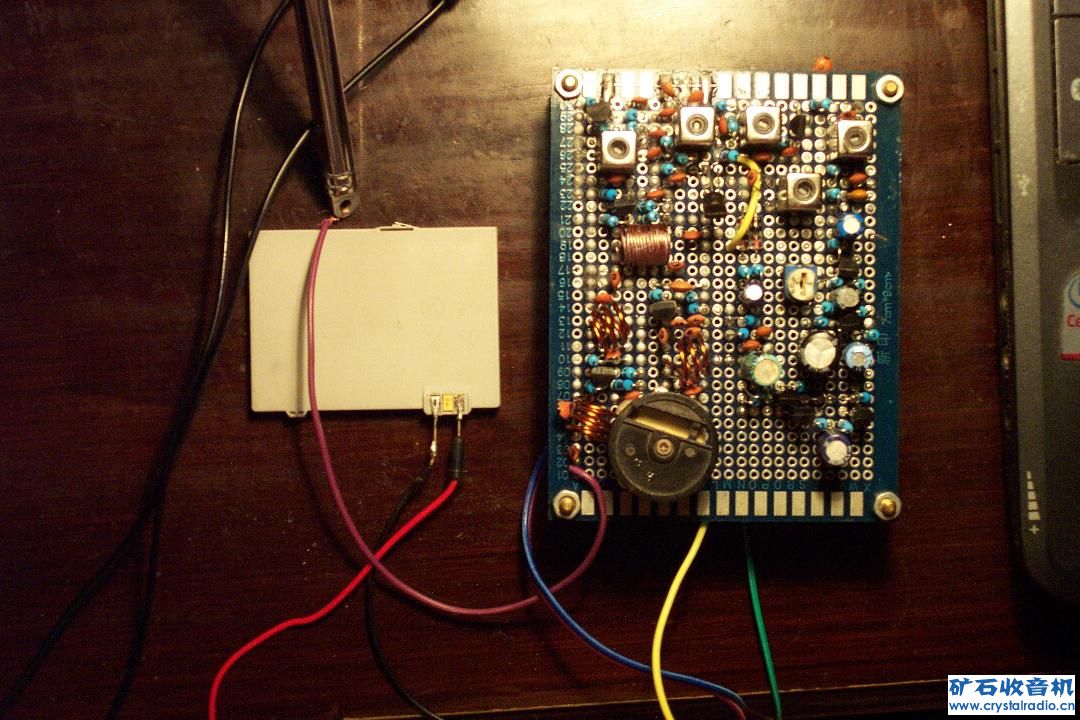

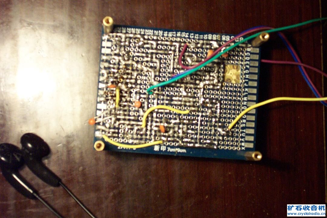

电路主要按照苏老师的图,也就是《电子报》84年的中夏老师的文章,参考了原文,也自行更改了一些参数,主要的不同点是改变了电源,只使用一块3.7V的锂电池(没用的手机电板),效果非常好,频率覆盖88M-108M调频波段以及78M-88M校园广播波段,其实当初做的时候没想覆盖78M-88M,无奈调本振的时候旋转可变电容,刚好覆盖了这个频段(其实是手头上瓷片电容和微调电容种类很少,懒得仔细调到仅包括88-108了),当然这样做的坏处就是调谐的时候需要更加仔细,不然手一抖,一个频道就调过去了。由于懒得画PCB,同时也因为属于实验性质,所以采用了万能板焊接,等定型后打算画PCB打板并加装铝合金外壳,考虑到采用电调谐更加方便,打算以后改成电调谐,单片机加锁相环稳频,数字显示(其实更大的原因是本人不擅于搞拉线盘。。。),但是变容管的Q值比较低。原本中放应采用9011,但是手上只有9014,就凑合着用了,没有自激。由于手上设备不足,只有万用表,电烙铁,示波器和频率计,所以调试非常困难,基本靠算。。。也没有能够测出具体指标,是个遗憾。
特别感谢大黄胖胖及其夫人友情提供中周骨架和磁芯,使得制作得以完成!
先上图
9

看到都是用的塑封管子,高频头高放振荡混频都用的是9018吧?用耳机收听?音质怎样?
 楼主| 发表于 2011-7-26 11:37:43 | 显示全部楼层
fzh547611 发表于 2011-7-26 01:59
    兄台好眼力,高放、本振和混频用的是9018,中放用9014,低频电压放大用9014,功率放大用8050+8550,手上的喇叭阻抗是16欧的,接上去声音有点轻,打算搞个4欧姆的接上去看看,因为电源电压比较低,所以阻抗高的喇叭电流上不去。目前用耳机收听,音量开到很小还是足够响的,音质和普通收音机差不多,没有台的时候几乎没什么噪声。

好,顶一下,锂电池上焊的是二极管吗?

好,顶一下,锂电池上焊的是二极管吗?
蒙古乐忽门 发表于 2011-7-26 15:29
    不是二极管,是线头,这批线有个黑色的线头,拍摄效果不好,容易误看作2AP9
