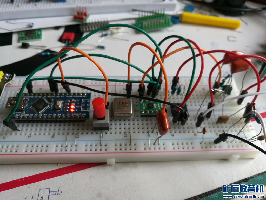

好不容易把驱动装成功了,这个图上显示上传成功,是不是程序已成功写入了arduino Nano板中了,请老师指点
发表于 2019-4-5 21:44:53 | 显示全部楼层
板上的红灯和绿灯都成常亮了,不再闪烁了
发表于 2019-4-5 23:21:03 来自手机 | 显示全部楼层
lzt69302 发表于 2019-4-5 21:44
板上的红灯和绿灯都成常亮了,不再闪烁了
对了OK了,可以用了。
 楼主| 发表于 2019-4-5 23:57:27 | 显示全部楼层
板上的红灯和绿灯都成常亮了,不再闪烁了
Arduino板上有4个LED,分别是RX,TX,POW和L,RX,TX分别在串口通信的时候会闪烁,比如上传程序等过程。POW表示上电了。
L灯是和D13针脚连着的,在这个程序工作时,分几种情况:
在扫描模式下,L灯可能会常亮,但是亮度比POW小,因为L输出时钟信号,控制不断改变频率,实际是间歇的。
在固定频率输出是,L灯是不亮的。
在按键切换模式时,如果用AD9833,会快闪一下,如果用AD9850,会快闪三下,以示区别。

这是AD9833扫出来的10.7M陶瓷滤波器的曲线。
发表于 2019-4-6 17:39:12 来自手机 | 显示全部楼层
这个DAC不带运放缓冲,如果测中周之类的重负载,是否带起来就吃力了。看到有带运放缓冲输出的,价格稍贵一点,是否会好些呢?
发表于 2019-4-6 18:45:18 | 显示全部楼层
看图不仔细,又看了一遍,DAC是输出锯齿波,那就没关系了
