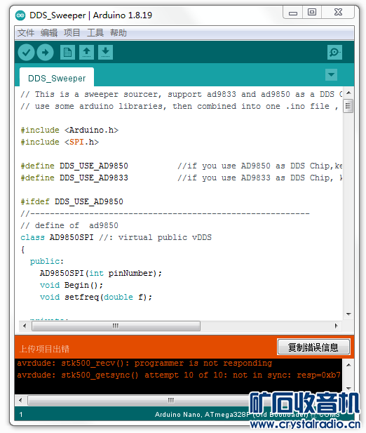

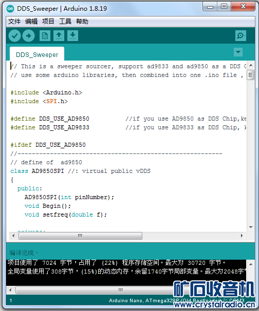

麻烦楼主发给一个Ardiono 1.8.9版本压缩包,现在下载的都是1.8.19版的,编译能完成,但上传失败。

是不是 啊杜依闹 开发板或串口选错了

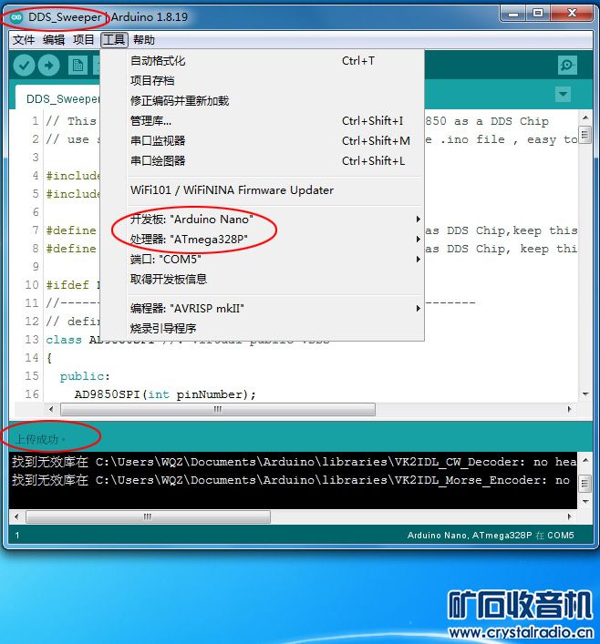

谢谢朋友!有两个USB-SERIAL CH340(COM3) 和(10),开始选的COM3,上传自带的Blink程序成功了就没有怀疑端口,改了COM10上传成功!第一次接触单片机啥都不懂

谢谢sjp老师!新版本也可以用,已经上传成功,就是串口选择的问题。
