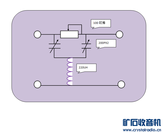

最新做的中波波段吸收电路实验成功了!!!!!

复旦双联并起来容量大概在740P左右,那电感量大约应该为120UH。可变电阻取100欧姆。电阻连接很简单,这 ...
我的复旦双连并起来大约400P左右,麻烦版主帮我看一下电量取多大。谢谢。

老虎哥好,这个真的很神奇的效果,你抓紧做一个试试,不用装在矿石机里,接在天线和矿石机之间就行,做个盒子式的,就象他们做的阻抗变压器盒子一样,用的时候装上去,没有必要用的时候不用。你可以做了让上海的朋友用扫频仪测试一下特性曲线,特别是带宽指标。 今天只是主观试听试验,明天再用信号发生器试验一下分离度。
你这个并联总容量400P,电感量取220UH就行。最好采用磁环绕制,减少辐射影响。

今天用的是信号发生器试验的,还没有用天地线实际试验,晚上又试验了一下,当信号发生器的输出的信号调节过强时,超出一定强度时,发现吸收效果变差,有点象过载似的,所以,吸收电路工作还要经过实际试验,强度在允许的范围内,吸收效果非常好,超过一定强度时,效果受到影响,由于信号发生器的信号强度跟实际接收时的情况可能有所不同,我这天地线也拆掉了,没有条件直接试验,要大家做了试验才能看到最终效果。另外因为正常情况下吸收得比较好的时候,也发现一个小问题,就是调节好吸收频率点和可变电阻后,可以手对旋钮的感应影响,手离开时,吸收频率会发生一定偏离,这是个受到手感应的影响。经过分析后也感觉比较好理解,因为吸收带宽越小,受到外界因素的影响越明显。希望有兴趣的朋友也一起制作参加试验,才能在实际接收听中去实践和检验。因为信号发生器的强度跟实际信号的强度不知道是不是差不多情况。还要进一步试验才行。今天只是初步试验。明天接着试验。可惜我这没有本地中波台,天地线也没有了,大环直接接收的信号又弱。没法在实际情况下去实践体会 。
