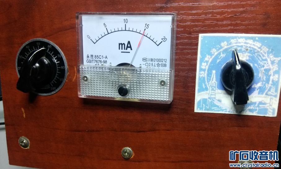

最新做的中波波段吸收电路实验成功了!!!!!

谢谢版主分享,天气好点试试玩一下,现主要太冷不想动手我这离转播台太近,就只能收听中国之声,満刻度都是中央台,信号晴天可达15ma,雨天最低12ma。无法听其他台

你用两台信号发生器才能验证吸收效果。按照你所述始终只有一个信号,当信号发生器调到另一个频率时,实际上前一个频率就没有了。用一强一弱两个相邻的信号试试。

 楼主| 发表于 2019-3-12 15:57:15 | 显示全部楼层
bd9gc 发表于 2019-3-12 15:47
你用两台信号发生器才能验证吸收效果。按照你所述始终只有一个信号,当信号发生器调到另一个频率时,实际上 ...
你的想法是有道理的,但你再细想一下就会明白,没有这个必要了,因为耳机前只是个检波器,没有选频作用的,我从低到高调节信号发生器,就相当于扫频仪的作用一样,频率从中波低端到高端是慢慢变化的,如果频率不在吸收点上,那么音量是一个响的,如果频率调节到吸收点,音量才会听收掉,听不到声音了,你说的要用二个信号发生器试验也不是可以,明天我看情况试验一下,但我觉得这样试验完全可以了,因为吸收电路就是要有二个特点,离开吸收点的频率进来,几乎没有影响,跟吸收点相同的频率进来,深度吸收掉它,这个目的已经达到,用多个发生器,跟一个发生器连续调节频率没有什么区别了。
 楼主| 发表于 2019-3-12 15:58:43 | 显示全部楼层
138139l 发表于 2019-3-12 15:41
谢谢版主分享,天气好点试试玩一下,现主要太冷不想动手我这离转播台太近,就只能收听中国之声,満刻度都 ...
你这信号有点太强,夸张了,正好试做一下实验,就象挡住太阳看星星的感觉。你抓紧试验一下。

感谢版主分享实验结果,想请问一下,假如你把900k的信号抑制成功后。信号发生器调到900零几k就马上能听到正常耳机发声?是逐渐发声加大还是突然加大到正常?从无声到正常大概间隔1k还是2k还是???理论上这个间隔是不是9k以内就可以了?
 楼主| 发表于 2019-3-12 16:12:26 | 显示全部楼层
你的建议很好,可以试验二个频率最接近能相差多少分离。,当然最好还是扫频仪观察吸收特性曲线最为直观。我没有扫频仪,准备到时候让有扫频仪的朋友给测试一下。我有二台信号发生器,一个数显的,一个刻度的。明天试试。
 楼主| 发表于 2019-3-12 16:14:50 | 显示全部楼层
drzhu 发表于 2019-3-12 16:12
感谢版主分享实验结果,想请问一下,假如你把900k的信号抑制成功后。信号发生器调到900零几k就马上能听到正 ...
主观感觉上带宽应该极小,明天只能先用信号发生器试验一下,到时候再让有扫频仪的朋友测试一下,感觉有点象黑洞,不是那么缓慢的减少。好在我有一个数显的信号发生器,今天没用,用的是刻度盘的,今天只是安装好初步用耳机试听了一下,明天用你的办法试验一下,先弄到没声,记下频率,再调节到正常出声,看看频率相差多少,这样也能初步测试一下定量分析效果。

llllllxing 发表于 2019-3-12 15:15
复旦双联并起来容量大概在740P左右,那电感量大约应该为120UH。可变电阻取100欧姆。电阻连接很简单,这 ...
我的复旦双连并起来大约400P左右,麻烦版主帮我看一下电量取多大。谢谢。
 楼主| 发表于 2019-3-12 16:21:57 | 显示全部楼层
老虎哥01 发表于 2019-3-12 16:19
恭贺许版主试验成功T型陷波器,造福广大矿石收音机爱好者。有空也做一个玩玩,再次祝贺!
老虎哥好,这个真的很神奇的效果,你抓紧做一个试试,不用装在矿石机里,接在天线和矿石机之间就行,做个盒子式的,就象他们做的阻抗变压器盒子一样,用的时候装上去,没有必要用的时候不用。你可以做了让上海的朋友用扫频仪测试一下特性曲线,特别是带宽指标。 今天只是主观试听试验,明天再用信号发生器试验一下分离度。
