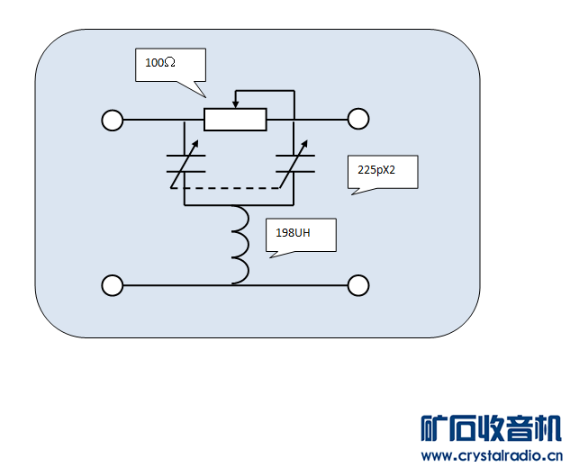

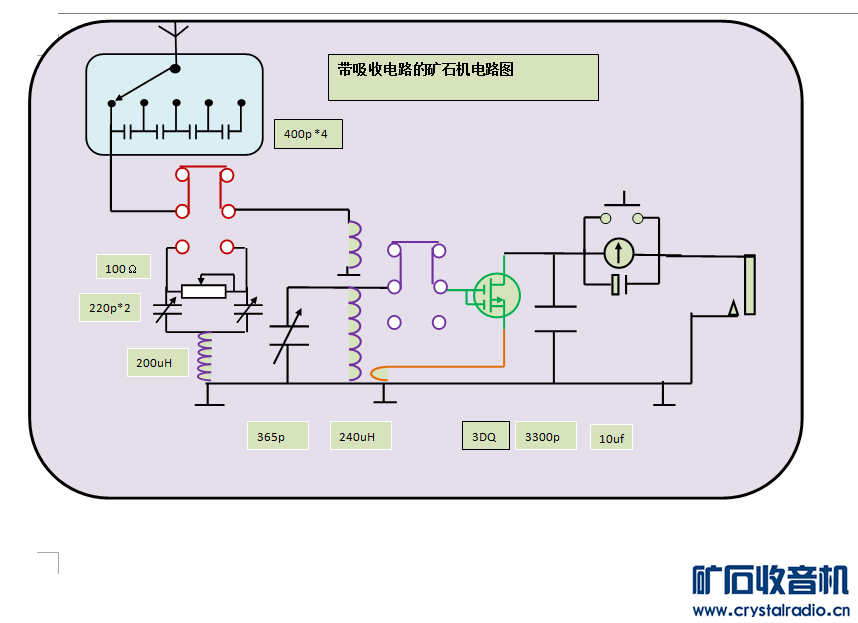

在矿石机接收过程,最怕的是有一个本地强台干扰弱信号的接收和收听。论坛上的朋友一般常采取的办法是增加吸收电路,常用的吸收电路有LC串联式,LC并联,这些吸收电路有一定的吸收强信的效果,但吸收特性不尖锐,吸收不彻底。同时对旁边的电台也会有一定的影响,造成吸收点电台两旁的电台也会损失一定能量。为了提高对强信号的吸收效果,减少对旁边电台的影响,我试验采用了电视机里图象中放前的邻频道伴音中采用的T形吸收电路,用到中波强台的吸收上来。T形吸收电路具有很深的吸收特性,能把能量吸收深度达到只乘下不到百分之一的程度。吸收频率曲线非常尖锐。对旁边的电台影响很小。T形吸收电路的原理以前发过贴子,这儿只讲应用。不再详细讨论了。先看标准的吸收电路图,

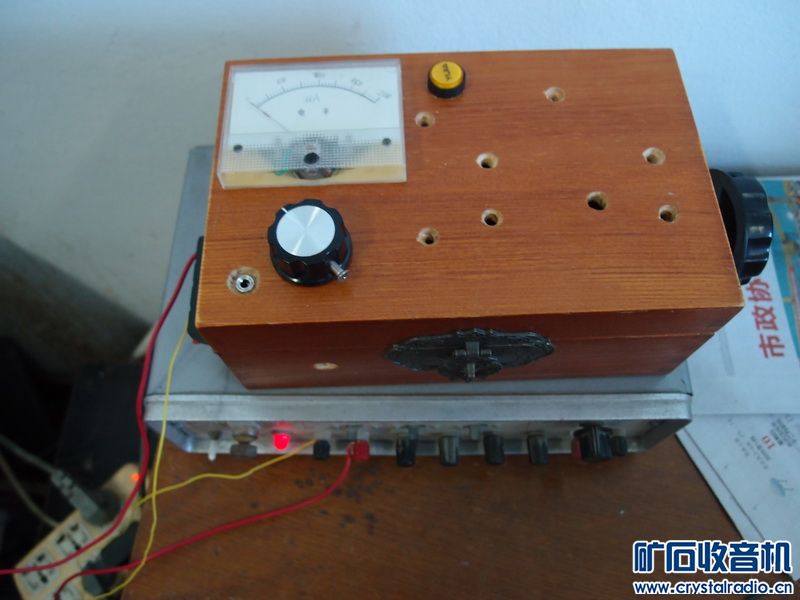

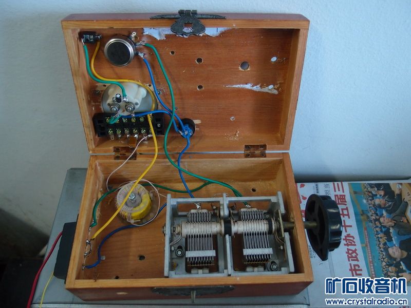

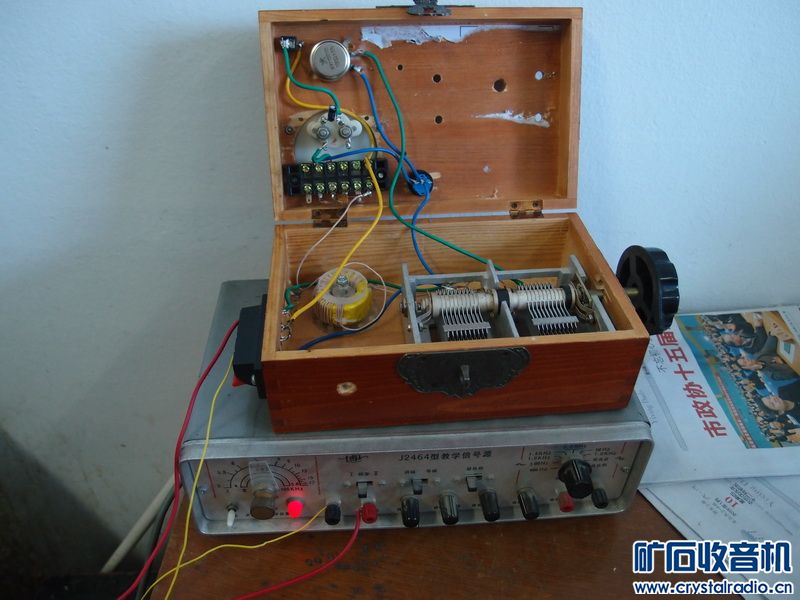

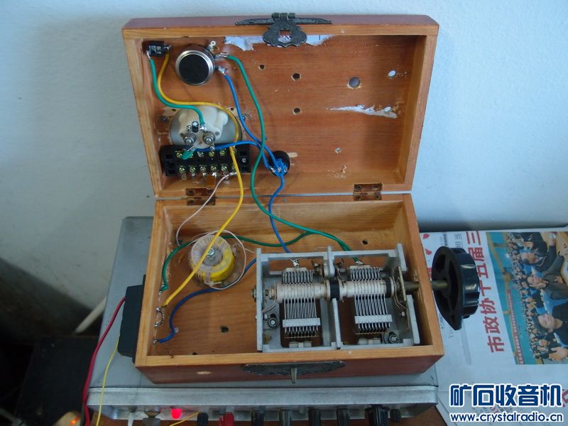

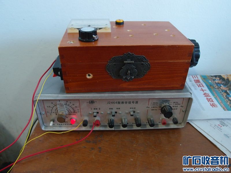

吃了饭回来了,接着发贴,前面发的是电路图,现在再发实物图和实验图,然后再讲试验过程

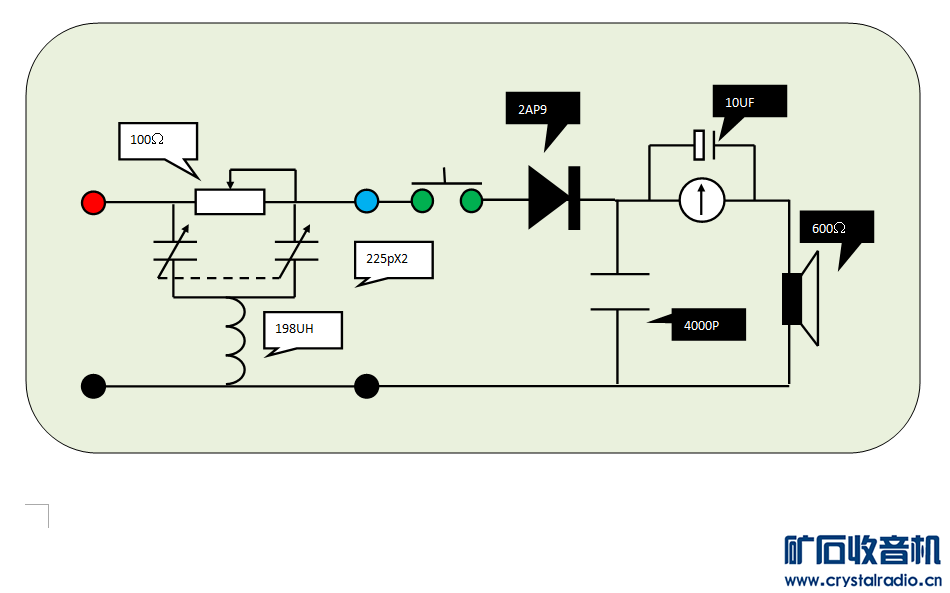

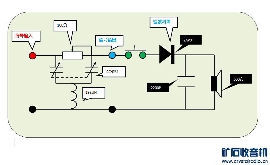

图片发好了,接着试验过程和试验效果。这个吸收电路有一个输入端和输出端,其实不分前后,都可以用。为了试验方面,我在吸收电路后面设计了一个检波电路,这样可以直接试验吸收的效果。开始设计了个表头,想通过指针的偏转来显示吸收效果,但后来发现无论信号多少强弱,指针几乎不动,最后发现是由于信号加入的方式关系,造成检波后的直流分量很小,所以指针几乎不动,但不影响耳机发声,所以通过耳机里的音量来判别吸收效果最直观的体验,所以,干脆把表头拆掉实验也完全一样,当然也可以把交流毫伏表接在耳机两端观察,但不定测量,通过耳机也可以了。
  试验过程:
              第一步:先通过信号发生器把中波信号通过导线接入输入端。这样很容易改变信号的频率来试验。也可以改变信号的强度。有幅度调节。连接好电路,打开信号发生器,按个检波功能开关,则高频信号通过吸收电路后进入检波电路,最后的音频信号通过耳机发生,信号发生器的音频频率也可以选择的,这个就不用介绍了。通过打开信号发生器,按入检波功能开关后,耳机里立即传来音频信号,由于信号发生器是直接导线输入,所以音量一般比较大。可以通过音频信号幅度调节到合适的大上。
               第二步,在听到耳机里音频信号后,调节吸收电路中的双联电容,当双联电容转动到一定位置时,音量急剧变小,调节到最小位置。这样吸收电路的听收频率正好跟信号发生器的输出频率一致。这个时候,音量已经很小很小了。但可能还是有一点听得到。
               第三步,调节电位器,就是一百欧姆的那个可变电阻,使耳机中的音量进一步减少至几乎听不到声音。因为在调节过程,能明显听到音量的高低变化。一般吸收电路的那个吸收电阻,(就这样称呼它先)实际值大概在几欧姆至几十欧姆。所以采用一只一百欧姆的可变电阻来调节,太大了反应不灵敏,太小了,可能在调节值外面了,调节不到最佳状态。通过调节,电位器大概仃在三十到四十欧姆位置左右,音量就几乎听不到了,达到了几乎完全的吸收,
                第四步,在调节到吸收点和最佳状态后,如果调节信号发生器的频率改变,偏离吸收点以后,发现在音量立即恢复到几乎是正常状态,感觉不到吸收电路对吸收点以外的影响。这个就是T形吸收电路的神奇之处。比一般的LC回路的吸收效果要好得多。
制作时的注意点及参数的设计。
注意点一。因为用的是双联电容,二个双联中间连接着一个小阻值的可变电阻,二个双联可以看作是并联关系。所以,在设计频率范围时,双联应该并联起来计算 。然后在确定电感量,这个跟中波矿石机计算 一样,只要能设计在中波范围内。
注意点二。T形吸收电路可能灵活运用,可以接在天线回路,也可以接其它回路里,这儿发个应用实际电路给大家作为参考。

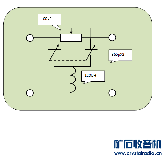

复旦双联并起来容量大概在740P左右,那电感量大约应该为120UH。可变电阻取100欧姆。电阻连接很简单,这个T形吸收电路也能达到中波范围的调节。电感可以采用磁环磁棒绕制,当然磁环最好了,电磁波不太容易外泄。
